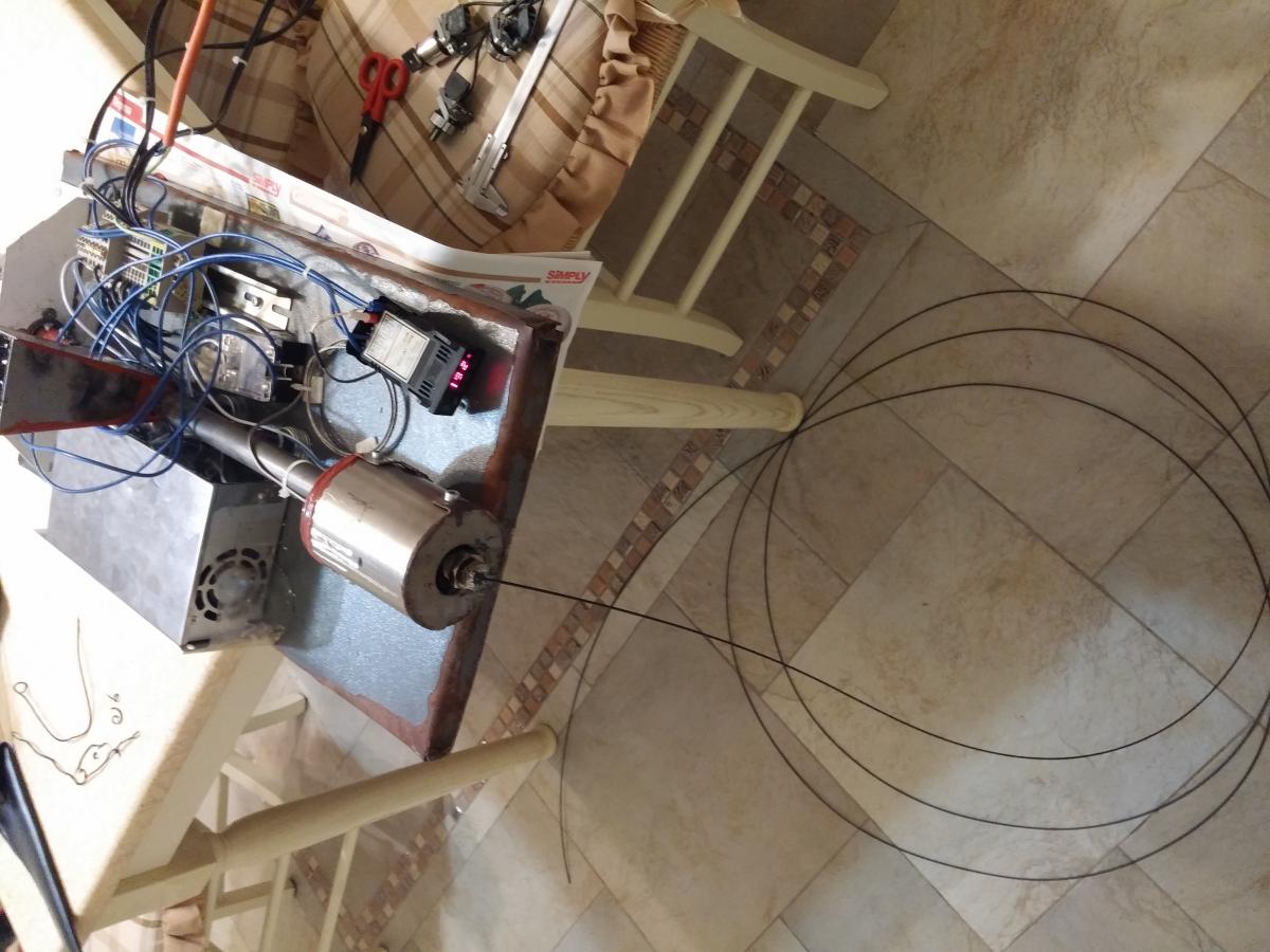

ciao io ne ho costruito uno e funziona molto bene se vuoi ti do una mano! riesce a produrre circa 1kg ora e ci realizzo filamento di abs e sopratutto di pet (bottiglie dell'acqua) l'errore massimo è di massimo 0.05mm e la mia stampante non si è mai inceppata!

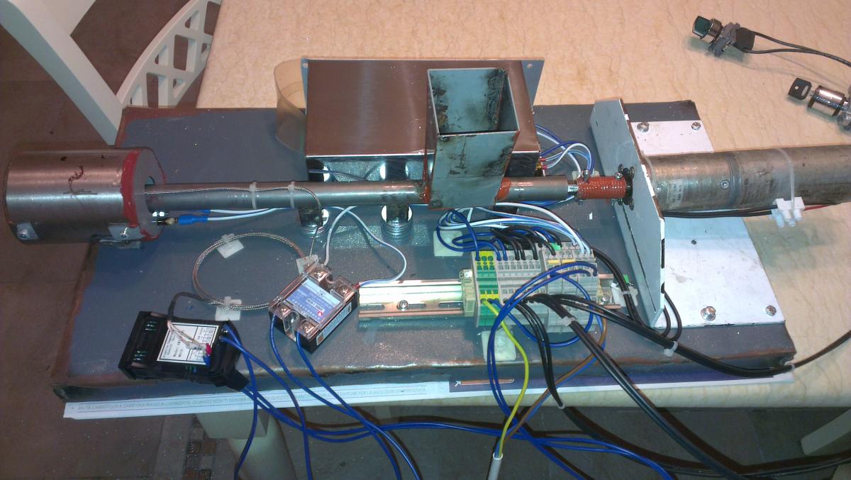

ecco qui il mio estrusore, non è bellissimo ma va che è una bellezza! ho anche molti video ma sono enormi...

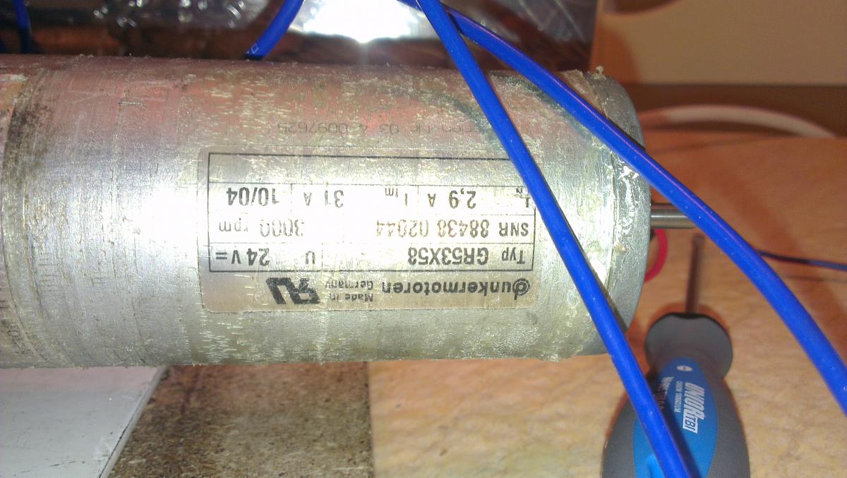

ho usato un motore a 24v epicicloidale con riduzione 1/162 e una coppia di 2400N/cm grazie a essa non ha mai cali di giri e il filo esce sempre con la solita pressione e temperatura...

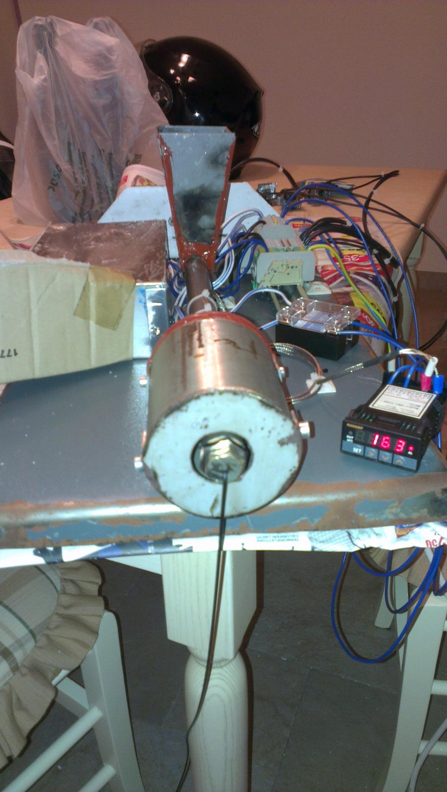

naturalmente non ho usato una resistenza a fascia ma bensi una camera ad aria calda molto più precisa.
ho calibrato la macchina in modo che lavori a circa 20bar di pressione costanti una volta in temperatura.
che ne pensate?

utilizzo delle ventole per raffreddare il filamento da 3mm mentre quello da 1.75mm non serve, gli basta circa 1 metro di caduta per raffreddarsi...
per quanto riguarda i giri dipende dal materiale, con abs da 1.75 25rpm da 3mm 32rpm mentre per il pet 22rpm ma solo da 1.75.. da 3 non lo ho mai fatto.
ho provato ad estrudere anche il pe-hd con successo ma la stampante fa oggetti veramente brutti con questo materiale e ho provato anche il pp ma la stampante non riesce a estruderlo.
