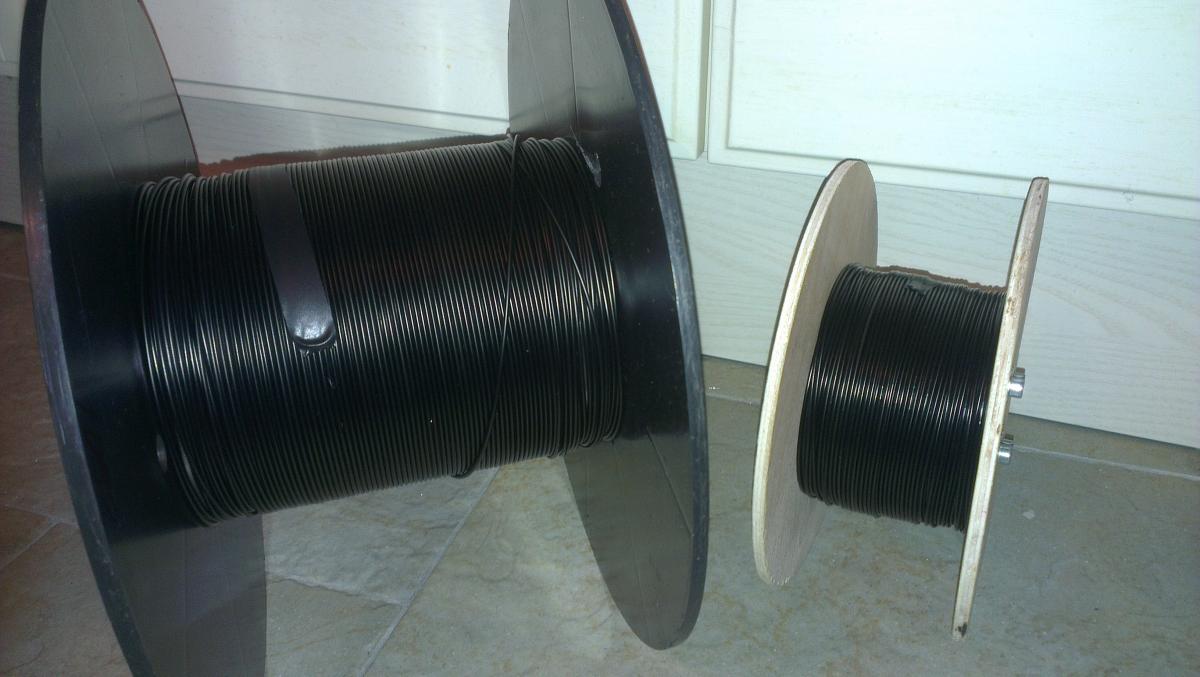

zed87 Inviato 29 Agosto 2015 Inviato 29 Agosto 2015 queste sono 2 esempi di bobine che mi produco.. una è da 1kg una è da 5kg Cita
3Dmoskcustoms Inviato 29 Agosto 2015 Inviato 29 Agosto 2015 hai foto dell punta? Come avvolgi le bobine? Cita

zed87 Inviato 29 Agosto 2015 Inviato 29 Agosto 2015 purtroppo no ma si trovano abbastanza facilmente su siti che vendono i ricambi per le stufe a pellet, ora guardo se trovo un link da darti.inizialmente utilizzavo delle bobine di cartone con un diametro elevato (le ribobinavo a mano) ora utilizzo un ribobinatore automatico che segue la velocita dell'estrusore tramite un sensore...ho utilizzato un piccolo motoriduttore a 12v per far girare la bobina mentre per tenerlo in tiro ho utilizzato 2 asticelle di legno ricoperte di stoffa che stringano il filo tramite 2 piccole molle agli estremi.http://telemeccanica.it/it/?page_id=2231&a=1#category_id_36http://italian.alibaba.com/product-gs/auger-drill-rod-twist-drill-rod-910465282.html Cita
