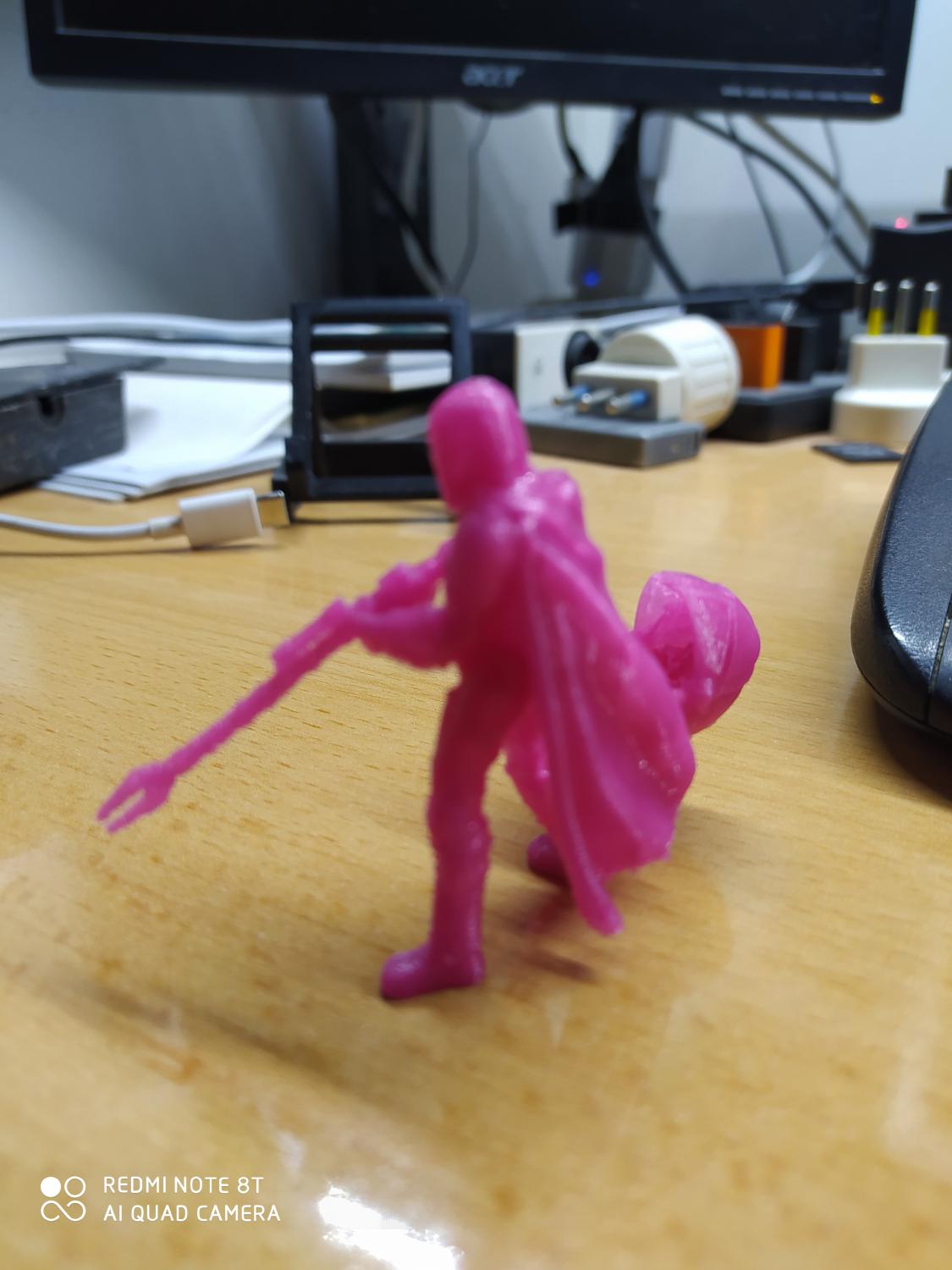

themind Inviato 22 Ottobre 2021 Autore Condividi Inviato 22 Ottobre 2021 12 ore fa, Killrob ha scritto: solo il primo strato se hai problemi di adesione, tu considera che io il PLA Amazonbasic lo stampo di piatto a 55 il primo layer ed il resto a 50 Quindi riscaldi il piatto solo per il primo strato a 50 gradi e sempre solo per il primo strato metti a 0.8ms o per tutta la velocità di stampa? Io ora sto cercando di stampare delle miniature. Di grandezza 3/4cm Dynamic quality 1.16 mm T ugello : 195 c Piatto 60 c (costante per tt la stampa) Strato 1.16 Ventola 100% Velocità stampa 60 Primo e ultimo strato 0.6 mm 4 strati superiori e inferiori Z-hope attivo (ma anche senza o con combing cambia niente prove già fatte) Retrazione 2.5 Supporti 30 su tutte le parti (provato anche con solo contatto al piano) Ora vi posto le foto in sostanza mi stampa i supporti e degli strati arriva a volte al 10% a volte al 50% a volte poco sopra e dopo poco si vede l'ugello che segue una linea di stampa a mezz'aria di qualche millimetro, non estrude più filamento ma vi sono depositate sopra la stampa "cacchette di materiale" Se vedete l'immagine del monaco quello con il bastone dietro la schiena è venuta (non benissimo) ma questa ho provato a stamparla senza supporti e in piedi, mentre quella più bella è il ladro che è circa 2.5 cm di statuetta fattta da sdraiata di schiena con supporti Anche qui una decina di tentativi, in sostanza pare random, ho visto che alcuni hanno mandato indietro la stampante per paura della scheda madre. Ma guardando in giro ho visto che molti imputavano la cosa alla micro SD, ho voluto percorrere la seconda opzione prendendone una nuova come dicevo ora vi farò sapere. Intanto vi posto le foto dei miei tentativi precedenti. Secondo voi devo preoccuparmi? Sono io imbranato? Oppure può essere che sia proprio lì il problema? (formatrandola non ho avuto risultati la micro SD) iloveimg-compressed (1).zip Cita Link al commento Condividi su altri siti Altre opzioni di condivisione...
Killrob Inviato 22 Ottobre 2021 Condividi Inviato 22 Ottobre 2021 1 ora fa, themind ha scritto: Quindi riscaldi il piatto solo per il primo strato a 50 gradi e sempre solo per il primo strato metti a 0.8ms o per tutta la velocità di stampa? No io scaldo il piatto a 55 per il solo primo strato e poi vado a 50, io non ho problemi di aderenza ma miniature così piccole non le ho mai fatte, l'unica è questa che è alta circa 5cm Fatta in piedi con i supporti ad albero in pla di amazonbasic a 50mms di velocità che vuol dire 25mms per il primo strato 2 Cita Link al commento Condividi su altri siti Altre opzioni di condivisione...
