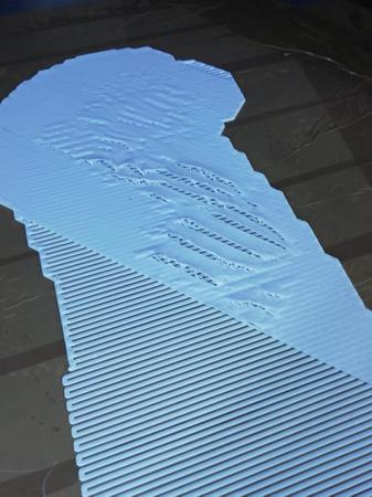

Aldo87 Inviato 18 Ottobre 2021 Inviato 18 Ottobre 2021 (aggiornato) Salve, quale parametro dovrei variare per non far sollevare in quel modo gli strati depositati? Velocità di stampa troppo alta? Grazie a tutti Modificato 18 Ottobre 2021 da Aldo87 Cita
Killrob Inviato 18 Ottobre 2021 Inviato 18 Ottobre 2021 non conoscendo il materiale non saprei dirti, a quale velocità la stai stampando adesso? 3 Cita
muffo Inviato 18 Ottobre 2021 Inviato 18 Ottobre 2021 La base d'appoggio in cosa l'hai stampata?? 3 Cita
gregorio56sm Inviato 18 Ottobre 2021 Inviato 18 Ottobre 2021 forse anche temperatura troppo alta 3 Cita
Salvogi Inviato 18 Ottobre 2021 Inviato 18 Ottobre 2021 Il 18/10/2021 at 15:09, Aldo87 ha scritto: Salve, quale parametro dovrei variare per non far sollevare in quel modo gli strati depositati? Velocità di stampa troppo alta? Grazie a tutti Expand Il warping è il sollevamento degli angoli che si distaccano da piatto. Qui sembra la mancata adesione dei layer. Secondo me potrebbe essere il livellamento del piatto fatto male, la temperatura sbagliata o la velocità troppo elevata. Il primo strato è un raft? Che slicer usi? 2 Cita

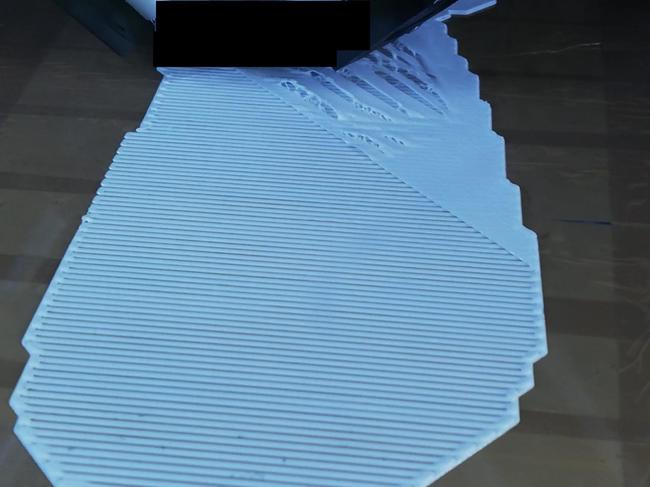

Aldo87 Inviato 19 Ottobre 2021 Autore Inviato 19 Ottobre 2021 Salve, utilizzo Simplify3D, il materiale è polipropilene (Centaur PP), velocità 1900 mm/min, Temperatura estrusione 250°C, il primo strato è un raft perché utilizzando il brim dava lo stesso problema di sopraelevazione degli strati depositati. Utilizzando il nastro adesivo l'adesione è ottima e resistente. Cita
Killrob Inviato 19 Ottobre 2021 Inviato 19 Ottobre 2021 Aspetta.. 1900 mm/min vuol dire circa 30mms, io lo tratterei come Abs, niente raft, 30 linee di brim, primo layer schiacciato parecchio e 8mms di velocità 1 Cita
Aldo87 Inviato 19 Ottobre 2021 Autore Inviato 19 Ottobre 2021 Il 19/10/2021 at 07:05, Killrob ha scritto: Aspetta.. 1900 mm/min vuol dire circa 30mms, io lo tratterei come Abs, niente raft, 30 linee di brim, primo layer schiacciato parecchio e 8mms di velocità Expand Col brim da lo stesso tipo di problema, facendo linee concentriche già alla sesta/settima mi si sopraeleva come in figura ( anche su nastro adesivo). Cita
Killrob Inviato 19 Ottobre 2021 Inviato 19 Ottobre 2021 Perché vai troppo veloce sei alto, prova come ti ho detto, schiaccia molto il primo layer, brim compreso, e vai a 8mms 2 Cita
