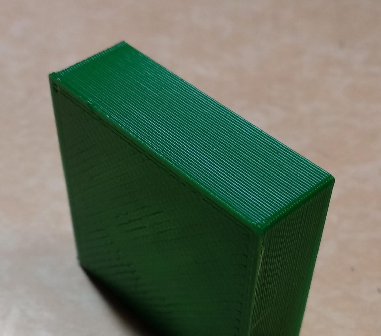

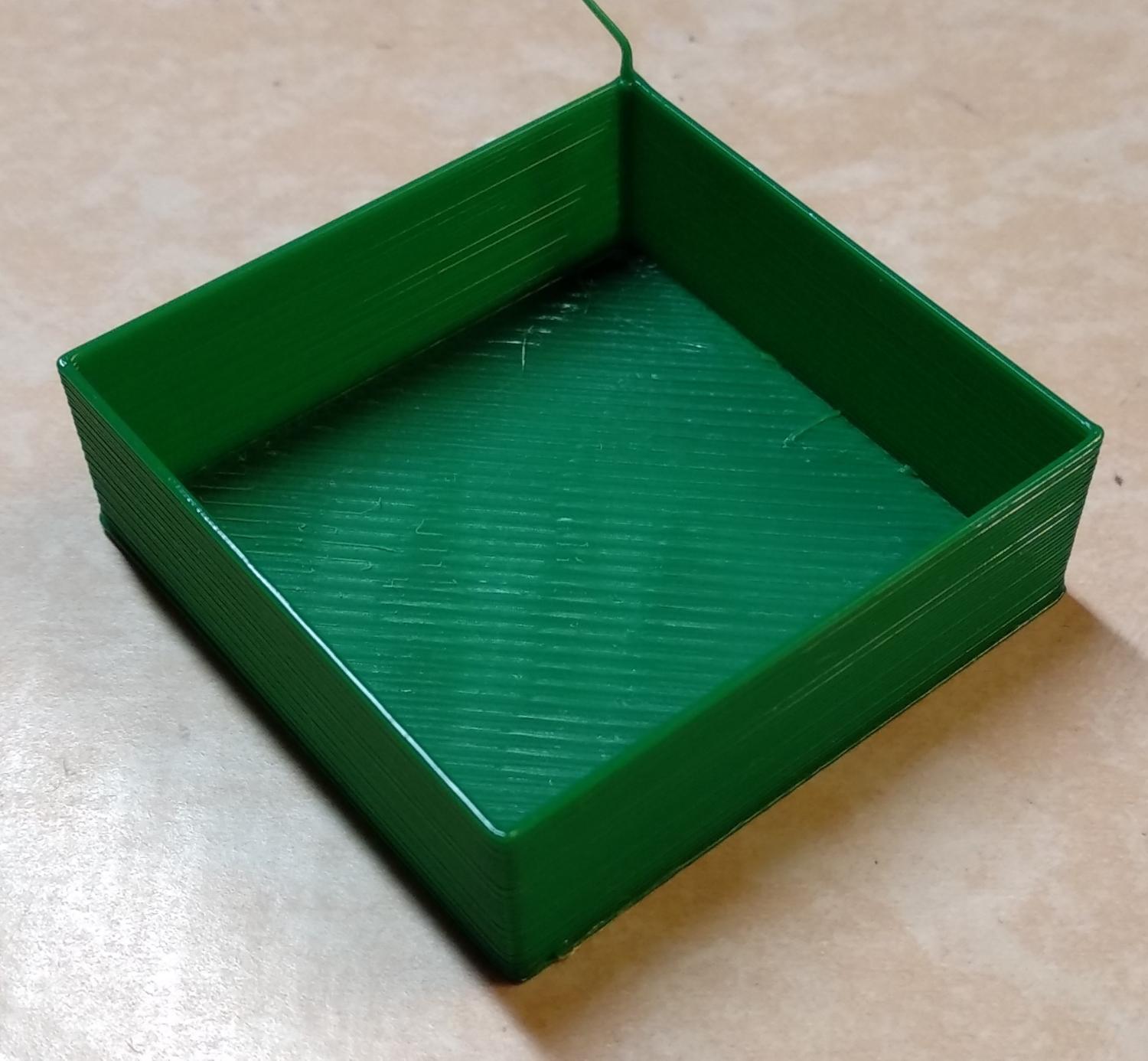

AndreaG85 Inviato 25 Ottobre 2021 Autore Condividi Inviato 25 Ottobre 2021 Arrivato nuovo hotend originale anycubic. Tolto il nozzle originale, messo un redrex in acciaio da 0.6, e provato un cubo 40x40 thin wall. Spessore parete della parte stampata 0.67. direi parecchio bene e nessun problema.😃 1 Cita Link al commento Condividi su altri siti Altre opzioni di condivisione...
