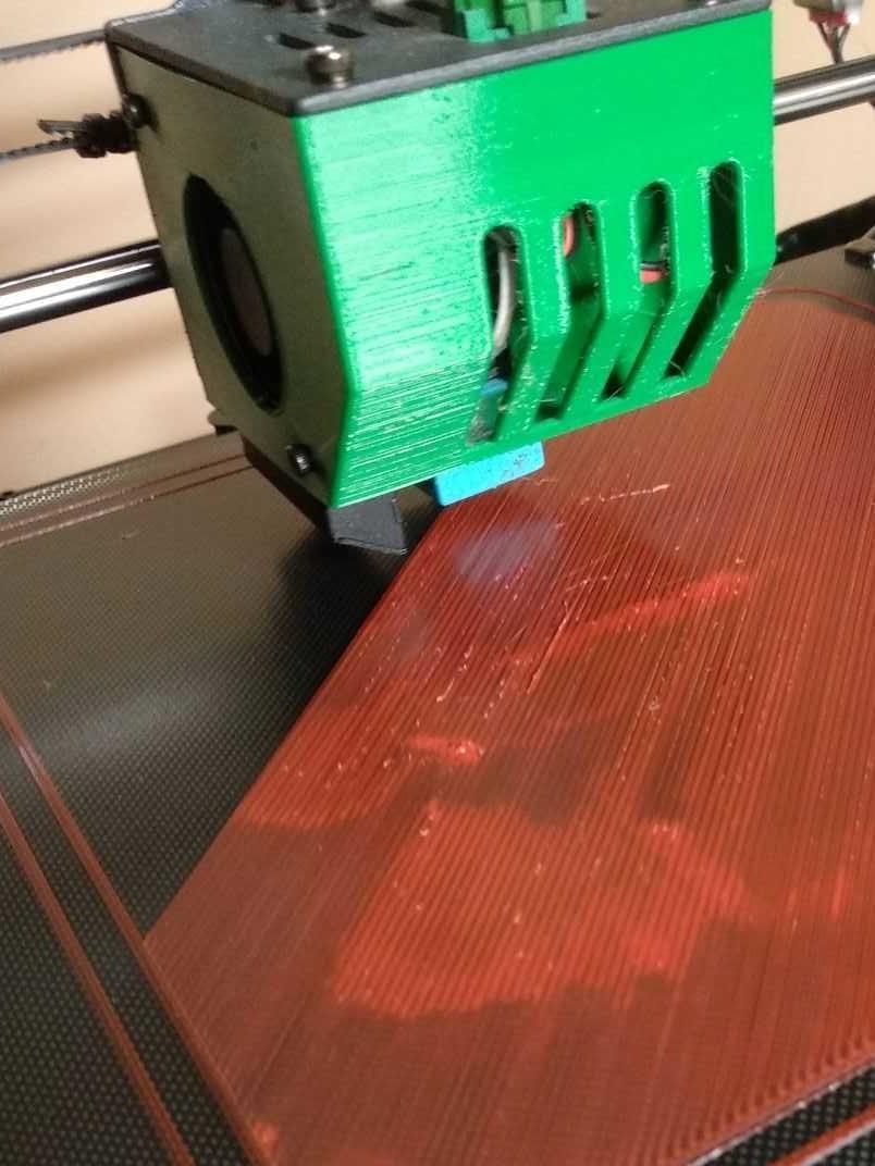

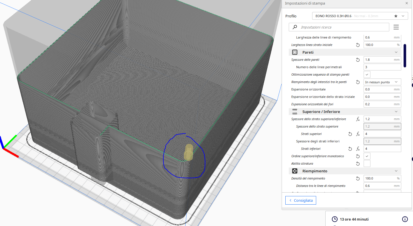

AndreaG85 Inviato 1 Novembre 2021 Autore Condividi Inviato 1 Novembre 2021 (aggiornato) Avrei anche le immagini, ma son troppo grandi col limite totale a 1000kb. Comunque ho fatto delle prove con impostazioni diverse: 1) spessore delle pareti 0.6, spessore inferiore e superiore 1.2, 4 strati , riempimento 100%. tempo 21h54minuti 2) ( coem ho fatto l'ultimo pezzettino di cui ho messo le foto) spessore delle pareti 0.6, spessore inferiore e superiore 1.2, 0 strati superiori ( cliccando su fx) , 99999 inferiori (sempre cliccando su fx) , riempimento 100%. tempo 15h circa 3) (come avevo fatto l'altro ieri sera, ed è venuta una merda) 1.8mm di parete, 3 passaggi, superiore 1,4, 4 strati, inferiore 1,2, 4 strati, riempimento 100% . 13h44m Come indicato dal cerchietto, l'ugello così ripassa sugli angoli sulla linea già estrusa. Non chiedetemi perchè. E lì secondo me nascono i problemi, perchè le molte ritrazioni, i passaggi su strati già estrusi fanno venir fuori un sacco di sporco. Anche nel caso 2 sembra ripassare sugli angoli, però non so perchè la stampa è venuta meglio Io sarei d'accordo con voi che i valori giusti sarebbero quelli del punto 3 o al massimo 1, ma il 2 stranamente funziona ed è rapido. @Killrob se tu usi cura, sarei curioso di passarti il file stl per vedere se anche a te , con questi valori da differenze così ampie di calcolo lo slicer. Ma soprattutto di come estrude strato per strato Modificato 1 Novembre 2021 da AndreaG85 Cita Link al commento Condividi su altri siti Altre opzioni di condivisione...

Killrob Inviato 1 Novembre 2021 Condividi Inviato 1 Novembre 2021 3 ore fa, AndreaG85 ha scritto: Killrob non capisco perchè, dato che le pareti sono di 2 mm , sia sbagliato impostare che le voglia piene. ecco l'immagine mancante delle impostazioni di stampa il riempimento che tu metti al 100%, come ha già detto @eaman serve anche per le pareti ma solo se hanno un certo spessore, in questo caso tu stai facendo 1 parete (linea perimetrale) da 0.6, che è lo spessore del nozzle, ma il cubo ha la parete spessa 2mm, se ti fai 2 conti vuol dire che hai 2 pareti (interna ed esterna) per un totale di 1.2mm e 0.8mm di buco e quello è riempito dall'opzione "riempimento interstizi fra le pareti" ed è ciò che probabilmente ti genera il problema. Cita Link al commento Condividi su altri siti Altre opzioni di condivisione...
AndreaG85 Inviato 1 Novembre 2021 Autore Condividi Inviato 1 Novembre 2021 Adesso, Killrob ha scritto: il riempimento che tu metti al 100%, come ha già detto @eaman serve anche per le pareti ma solo se hanno un certo spessore, in questo caso tu stai facendo 1 parete (linea perimetrale) da 0.6, che è lo spessore del nozzle, ma il cubo ha la parete spessa 2mm, se ti fai 2 conti vuol dire che hai 2 pareti (interna ed esterna) per un totale di 1.2mm e 0.8mm di buco e quello è riempito dall'opzione "riempimento interstizi fra le pareti" ed è ciò che probabilmente di genera il problema. Però, quello che non capisco è questo: la stampa fallimentare l'avevo fatta impostando 3 pareti, sempre a 0.6, e lì se guardi poi l'anteprima di stampa dello strato, lui fa molti più spostamenti.... Boh, proverò comunque con 1 parete da 0.6, senza strati adattativi , come fatto per l'esempio di cui ho mandato le immagini (ripeto, fatto dopo la parte grande vera e propria). E vedremo come viene. 😄 Cita Link al commento Condividi su altri siti Altre opzioni di condivisione...
Killrob Inviato 1 Novembre 2021 Condividi Inviato 1 Novembre 2021 io ho fatto questa prova... la stampa dura 20 ore 2 linee perimetrali da 0.68 e riempimento al 100% Cita Link al commento Condividi su altri siti Altre opzioni di condivisione...
AndreaG85 Inviato 1 Novembre 2021 Autore Condividi Inviato 1 Novembre 2021 Adesso, Killrob ha scritto: io ho fatto questa prova... la stampa dura 20 ore 2 linee perimetrali da 0.68 e riempimento al 100% ma fa 2 linee perimetrali e due linee di riempimento anche (quelle verdi) anche? Comunque sto stampando ora con la sola parete a 0.6. Il problema di distacco in alcuni punti del piano è ancora evidente, ma minore di prima avendo ridotto il flusso iniziale a 90%. Cita Link al commento Condividi su altri siti Altre opzioni di condivisione...
Killrob Inviato 1 Novembre 2021 Condividi Inviato 1 Novembre 2021 1 minuto fa, AndreaG85 ha scritto: ma fa 2 linee perimetrali e due linee di riempimento anche (quelle verdi) anche? le 2 linee perimetrali SONO quella rossa e quella verde, 2 per la faccia interna del vaso e 2 per la faccia esterna, totale 4 pareti 3 minuti fa, AndreaG85 ha scritto: Comunque sto stampando ora con la sola parete a 0.6. Il problema di distacco in alcuni punti del piano è ancora evidente, ma minore di prima avendo ridotto il flusso iniziale a 90%. se vuoi evitare il distacco, il primo layer lo devi fare molto piano, a 10 massimo 15mms Cita Link al commento Condividi su altri siti Altre opzioni di condivisione...
