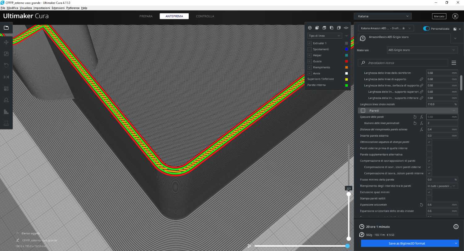

AndreaG85 Inviato 1 Novembre 2021 Autore Inviato 1 Novembre 2021 Ah quindi per 0.68 intendi lo spessore delle due linee insieme. Pensavo della singola linea. Perchè altrimenti avendo le due linee sia internamente che esternamente non me lo spiegavo 5 minuti fa, Killrob ha scritto: le 2 linee perimetrali SONO quella rossa e quella verde, 2 per la faccia interna del vaso e 2 per la faccia esterna, totale 4 pareti se vuoi evitare il distacco, il primo layer lo devi fare molto piano, a 10 massimo 15mms si si fatto molto piano. 15mm/s. con spostamenti a 75. Per quanto riguarda le linee che hai messo... qualcosa non mi torna leggendo le tue impostazioni: se la singola linea ( rossa o verde che sia) è spessa 0.68, ed avendone te 4 (due esterne al riempimento e due interne) siamo ben oltre i 2 mm di spessore totale della parete Cita
eaman Inviato 1 Novembre 2021 Inviato 1 Novembre 2021 52 minutes ago, Killrob said: io ho fatto questa prova... la stampa dura 20 ore 2 linee perimetrali da 0.68 e riempimento al 100% Ma Dio buono lavorate sui perimetri, quell'infill non ha senso. Almeno girate l'infill di 45" cosi' da un lato lo fa senza interruzioni. Cita
Killrob Inviato 1 Novembre 2021 Inviato 1 Novembre 2021 18 minuti fa, eaman ha scritto: Ma Dio buono lavorate sui perimetri, quell'infill non ha senso. Almeno girate l'infill di 45" cosi' da un lato lo fa senza interruzioni. io sto solo facendo delle prove, non stampo mai al 100% di infill al massimo io vado al 30% 1 ora fa, AndreaG85 ha scritto: Ah quindi per 0.68 intendi lo spessore delle due linee insieme. Pensavo della singola linea. Perchè altrimenti avendo le due linee sia internamente che esternamente non me lo spiegavo si si fatto molto piano. 15mm/s. con spostamenti a 75. Per quanto riguarda le linee che hai messo... qualcosa non mi torna leggendo le tue impostazioni: se la singola linea ( rossa o verde che sia) è spessa 0.68, ed avendone te 4 (due esterne al riempimento e due interne) siamo ben oltre i 2 mm di spessore totale della parete le compensazioni per mantenere gli spessori le fa Cura per questo fa tutti quei movimenti strani la stampante, ed è per questo che quando io mi progetto un pezzo tengo sempre in cosiderazione lo spessore della linea che andrò ad utilizzare in stampa 1 Cita
eaman Inviato 1 Novembre 2021 Inviato 1 Novembre 2021 4 minutes ago, Killrob said: io sto solo facendo delle prove, non stampo mai al 100% di infill al massimo io vado al 30% Ma sono i perimetri che tengono insieme quella mostruosita', non l'infill, anche se fosse al 25% sarebbe sprecato. Tanto quell'oggetto si delamina appena ci metti qualcosa dentro o gli dai una pacca, ci sono 4 lati estrusi in Z che non terranno mai niente... Cita
Killrob Inviato 1 Novembre 2021 Inviato 1 Novembre 2021 Adesso, eaman ha scritto: Ma sono i perimetri che tengono insieme quella mostruosita', non l'infill, anche se fosse al 25% sarebbe sprecato. Tanto quell'oggetto si delamina appena ci metti qualcosa dentro o gli dai una pacca, ci sono 4 lati estrusi in Z che non terranno mai niente... e cosa te lo fa dire? 1 Cita
eaman Inviato 1 Novembre 2021 Inviato 1 Novembre 2021 3 minutes ago, Killrob said: e cosa te lo fa dire? Le stampe in 3D tengono in XY, non in Z. Ci saranno un migliaio di layer in Z che stanno attaccati per cosa, perche' hai appoggiato un filamento caldo su quello sottostante? Cita
Killrob Inviato 1 Novembre 2021 Inviato 1 Novembre 2021 1 minuto fa, eaman ha scritto: Le stampe in 3D tengono in XY, non in Z. Ci saranno un migliaio di layer in Z che stanno attaccati per cosa, perche' hai appoggiato un filamento caldo su quello sottostante? certo... se lo usi come pallone sono d'accordo, ma se lo usi per la sua funzione direi che tiene Cita
AndreaG85 Inviato 1 Novembre 2021 Autore Inviato 1 Novembre 2021 Mettere un infill al 25% , al 50 o al cento cambia di pochi grammi. Lasciare dei vuoti, in un pezzo che deve tenere acqua, é secondo me rischioso. Cita
Killrob Inviato 1 Novembre 2021 Inviato 1 Novembre 2021 40 minuti fa, AndreaG85 ha scritto: Mettere un infill al 25% , al 50 o al cento cambia di pochi grammi. Lasciare dei vuoti, in un pezzo che deve tenere acqua, é secondo me rischioso. si ma cambia molto in termini di esecuzione stampa, ci mette molto più tempo Cita
AndreaG85 Inviato 1 Novembre 2021 Autore Inviato 1 Novembre 2021 2 minuti fa, Killrob ha scritto: si ma cambia molto in termini di esecuzione stampa, ci mette molto più tempo Mah, in questo caso avevo fatto dei test e la variazione di tempo che mi aveva dato era minima. Ho preferito farlo al 100%. Ora sto solo notando una leggera lentezza ad estrudere, ma ho sbagliato io a mettere 20mm/s come velocità di innesco dopo la ritrazione invece dei 30 abituali. Comunque non conosco molto le altre stampanti, ma le proprietà modificabili in itinere della anycubic non mi sembrano molte. Cita
