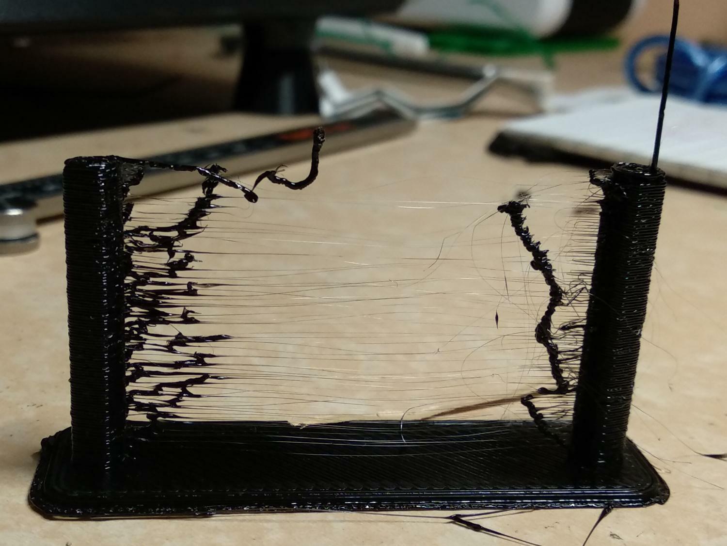

aggiorno con un'immagine del test simil teaching tech riguardante lo stringing.
Purtroppo il GCODE direttamente dal sito postato da @invernomuto non mi ha funzionato perfettamente , comunque ho fatto un 3d del tutto simile all'originale e impostato un cambio nella distanza di retrazione ogni 5mm di altezza, partendo da 3mm di retrazione, ad incrementi di 1mm fino ad arrivare a 9mm di retrazione; velocità di retrazione 40mm/s. Temperatura del PETG 235° (che uso con lo 0,4 e che anche sul sito teaching tech consiglia) piatto 80°C. Ventola al 30°.
Oltre ai fili molto molto sottili ( che potrebbero essere solamente un problema secondario), il problema grosso sono questi blob che l'ugello fa sia al momento dello Zhop in partenza da una torre, sia al reinnesco quando sta per arrivare alla torre successiva.
Secondo voi devo giocare con le velocità di retrazione o sono altri i parametri da correggere? E vedendo questo risultato in foto, che lunghezza di retrazione dovrei prendere?
  • 2 mesi dopo...
Aggiorno il thread per dire che il problema di stringing era dovuto al materiale: una bobina di petg amazon basics nero che ne ha sempre fatto, qualunque modifica alle impostazioni facessi.

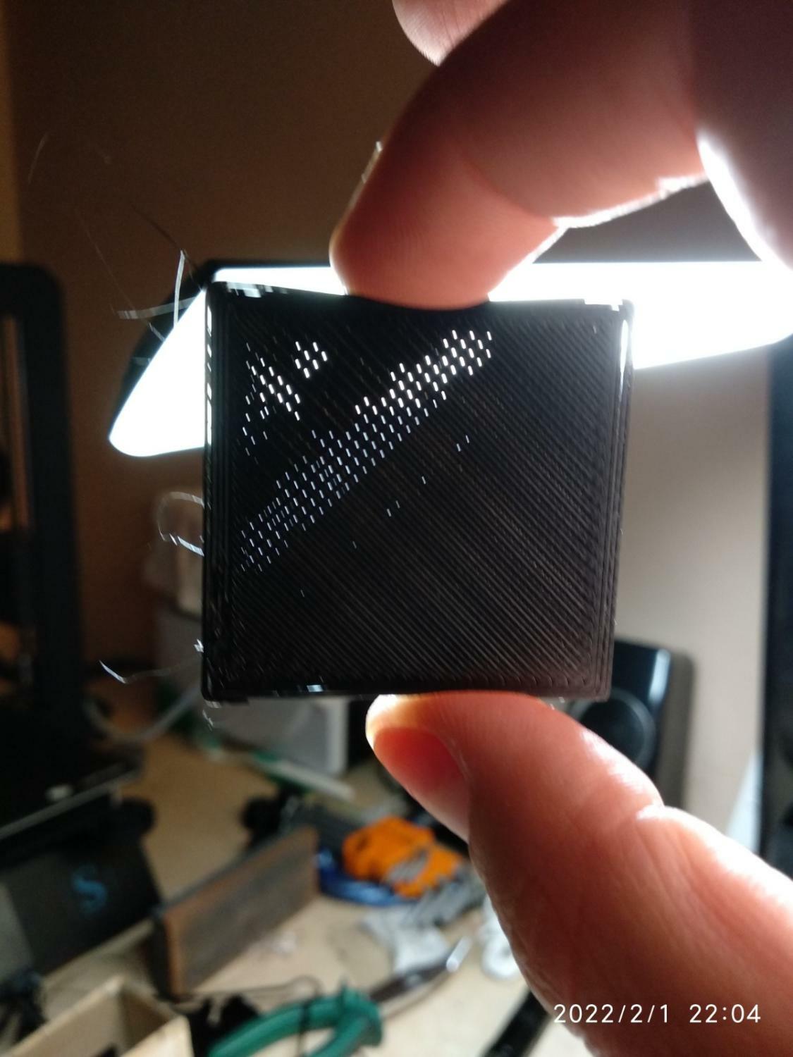

Per quanto riguarda il vaso spessore 2 millimetri, ne ho stampato un altro e trovato una soluzione valida andando a ridurre le estrusioni per le pareti a 0.55 mm, così poi con infill al 100% non ho avuto nessun problema. Pareti venute molto bene, anche come rugosità molto ridotta.

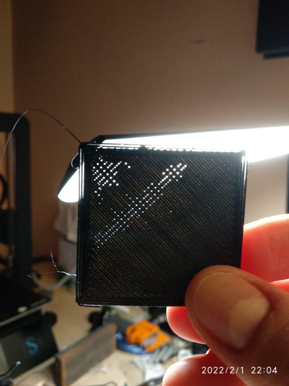

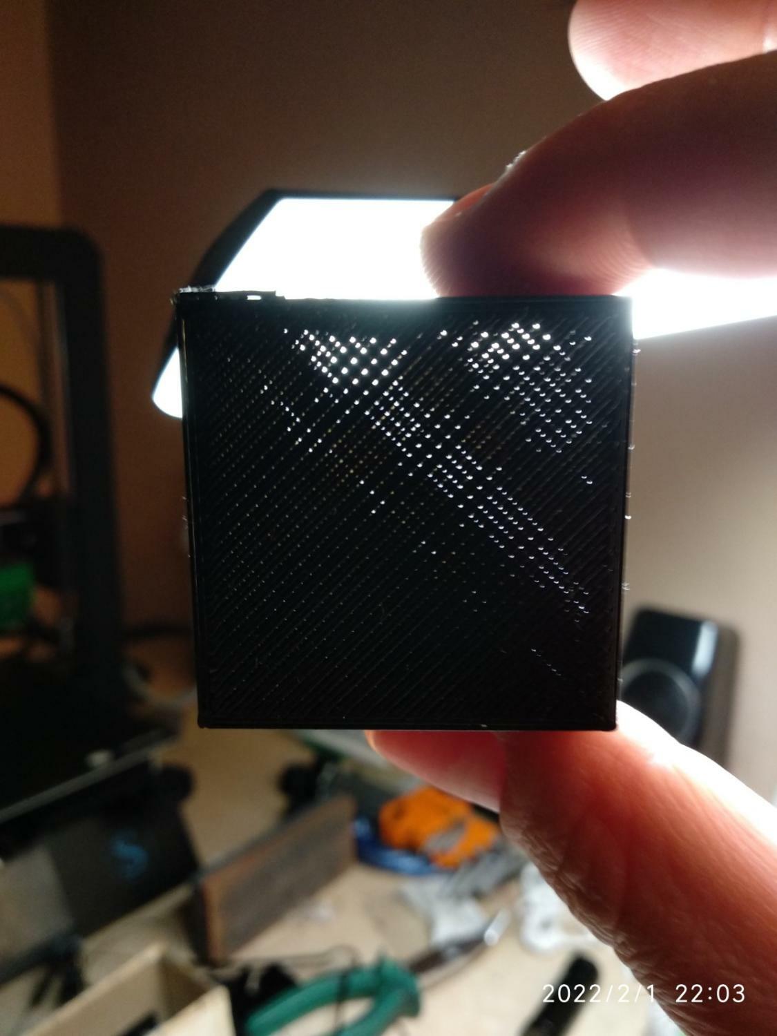

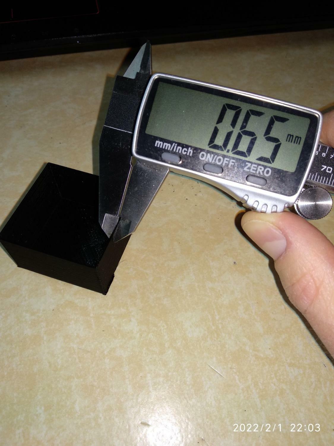

Nota dolente invece la ho con l'estrusione dello strato iniziale e di quelli subito sovrastanti. Con ugello 0.6, livellato il piano col solito foglietto di carta a4, altezza primo strato 0.2, altezza strato 0.3, larghezza linea 0.6, larghezza della linea iniziale provato da 120 fino a 100, aumentando però progressivamente il flow, da 110% a 120%. No ventola nei primi layer, prove ( in foto) di cubo 40x40 singola parete, 2 strati inferiori. E come potete vedere dalle foto, in alcune zone il cordone sembra troppo sottile, e le linee non si interconnettono fra di loro.
Non capisco come fare per togliere questo effetto "graticola", che naturalmente per vasi o comunque parti che dovrebbero contenere liquidi, non va per niente bene.
Premetto anche che ho stampato una sorta di sistema di deflusso per uno scolapasta IKEA, in pla, e non ho avuto di questi problemi.
Qualcuno sa darmi qualche dritta utile, o qualche altro parametro da ricontrollare?
