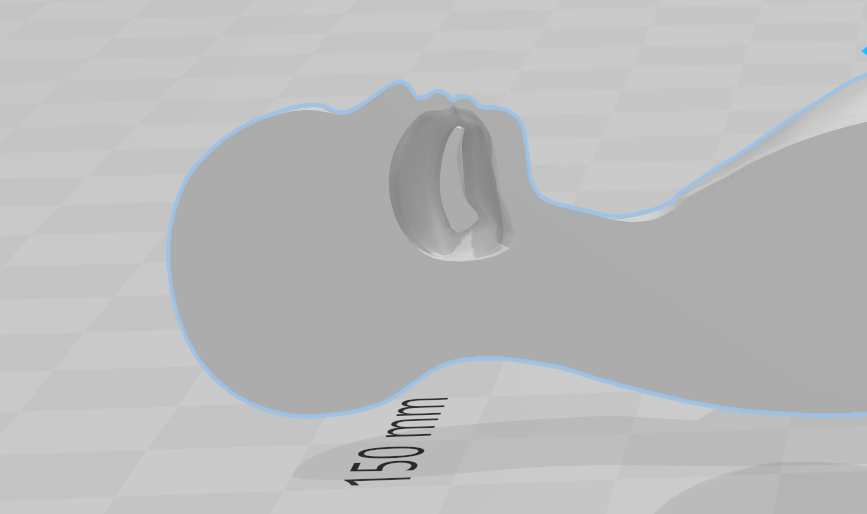

1 ora fa, FoNzY ha scritto:
non è questione di parti vuote, il software mette il buco perche' vuoi stampare una cosa piu' piccola della dimensione dell'ugello, è un po' come dire: voglio fare un foro da 4mm usando una punta da 6....
il file è ok, non ha nessun problema, sei tu che stai chiedendo piu' del possibile...puoi cambiare ugello o ancora meglio passare ad una stampante a resina
uso Cura,  qui si può vedere ad altezza bocca una parte scura, potrebbe essere una coincidenza ma più rimpiccolisco e più quel buco si allarga, prima la bocca e alla fine sotto il naso tutto il buco così come si vede (zona scura). Sono convinto che il problema sia quello e mi chiedo se esiste un sistema per rilevare quel vuoto e riempirlo.buco2.jpg.1a3d52fc4c6a6b843dd6401c79a93552.jpg
hai parzialmente ragione te, c'è un vuoto ma non è un vuoto,è proprio cosi il modello
i software non lo rilevano perche' non è un errore (punto bucato), è un dettaglio del modello
purtroppo non saprei consigliarti come tappare questo spazio vuoto

1 ora fa, Pierfra ha scritto:
Forse dovrei chiedere nei forum di grafica 3d come riempiere quel vuoto...
a logica andrebbe riempito prima di esportarlo in .stl, andrebbe sistemato nel cad con il quale è stato realizzato....
