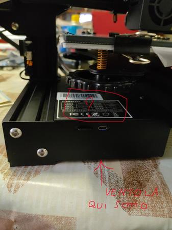

Jonny2031 Inviato 22 Ottobre 2021 Autore Inviato 22 Ottobre 2021 (aggiornato) Ciao, monto la creality 4.2.2... Ho fatto un' ulteriore prova...ho rimesso il buon vecchio firmware creato da bltouch per la ender 3 pro,anche perchè quello moddato mi dava non pochi problemi di altro genere, e purtroppo non è nemmeno quello il problema,almeno che non sia nato proprio con il firmware della marlin e tutto si protrae.Oppure la mia paura più fondata(come pensava anche @Killrob ) che sia il bltouch stesso,forse la versione per la ender 3 pro vecchia,che è quello in mio possesso, non è compatibile al 100% con la mia... Modificato 22 Ottobre 2021 da Jonny2031 Aggiornamento Cita
