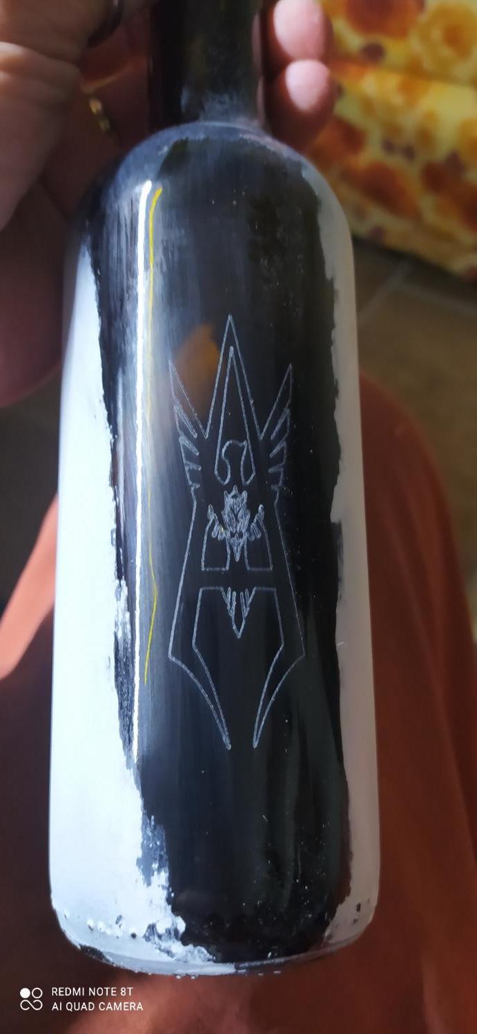

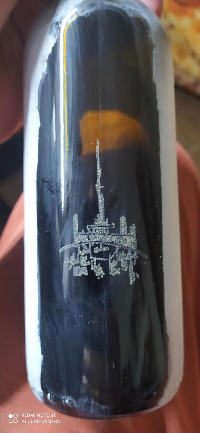

Killrob Inviato 21 Ottobre 2021 Condividi Inviato 21 Ottobre 2021 Direi che è un successo anche se è solo un test 7 Cita Link al commento Condividi su altri siti Altre opzioni di condivisione...
eaman Inviato 21 Ottobre 2021 Condividi Inviato 21 Ottobre 2021 Si', le linee sono dritte, direi che la meccanica sia a buon punto. Complimenti! 1 Cita Link al commento Condividi su altri siti Altre opzioni di condivisione...
mcmady Inviato 22 Ottobre 2021 Condividi Inviato 22 Ottobre 2021 Ormai non lo ferma più nessuno.... 1 Cita Link al commento Condividi su altri siti Altre opzioni di condivisione...
muffo Inviato 22 Ottobre 2021 Condividi Inviato 22 Ottobre 2021 @Killrob sei così bravo che mi dai fastidio!!!! 1 2 Cita Link al commento Condividi su altri siti Altre opzioni di condivisione...

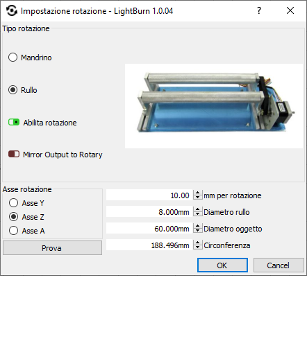

Killrob Inviato 22 Ottobre 2021 Autore Condividi Inviato 22 Ottobre 2021 ok comuque per tutti coloro che mi possono dre una mano pongo un questito che ha a che fare per l'appunto con il rotativo ed io in matematica ed aritmetica sono una capra totale.... allora il problema è il seguente: il software che uso, Lightburn, ti permette di attivare ed utilizzare in rotativo al quale si devono impostare dei parametri che vi espongo, dopo avervi fatto vedere l'immagine.... ok allora.... il rotativo è collegato all'asse Z e si muove bene, l'avete visto d'altronde no? quindi..... con Fusion360 ho fatto una riga di 100mm e l'ho fatta incidera dal laser con i parametri che vedete nell'immagine.... risultato la riga è venuta di 40mm. Credendo di fare cosa corretta, ho segnato la puleggia e, 10mm alla volta le ho fatto fare un giro con il risultato che una rotazione la fa in 32mm. Ho impostato questo valore nel campo che vedete in immagine e ho inciso di nuovo la riga, risultato 130mm invece di 100mm..... che stronz... sto facendo????? @muffo @eaman @FoNzY@Eddy72@Truck64@hokuro @mcmadydatemi una mano pls.... oggi è anche il mio compleanno e ne faccio 55... e li sento tutti quando non capisco la cazzata che sto facendo...... Cita Link al commento Condividi su altri siti Altre opzioni di condivisione...
FoNzY Inviato 22 Ottobre 2021 Condividi Inviato 22 Ottobre 2021 (aggiornato) 26 minuti fa, Killrob ha scritto: che stronz... sto facendo????? non ho capito che puleggia hai misurato...secondo me quel valore cambia in base al diametro della bottiglia... l'unica cosa che ho notato è che è proporzionale: 10-40 32-130 (sarebbe 32,5 per essere proporzionale) 25 dovrebbe essere il numero giusto.... 26 minuti fa, Killrob ha scritto: datemi una mano pls.... oggi è anche il mio compleanno e ne faccio 55... e li sento tutti quando non capisco la cazzata che sto facendo...... 🎉🎉🎉AUGURI!!!! 🎉🎉🎉 p.s. forse non in base al diametro della bottiglia ma in base al rapporto tra il diametro della bottiglia ed i giri del rullo puleggia.... Modificato 22 Ottobre 2021 da FoNzY 1 Cita Link al commento Condividi su altri siti Altre opzioni di condivisione...
mcmady Inviato 22 Ottobre 2021 Condividi Inviato 22 Ottobre 2021 Prima cosa che m salta in mente....se come vedo il diametro del rullo e impostato a 8mm.... Giro completo 360gradi fa 288 non 320 Quello scarto in più ti porta ad avere misura più lunga.... E aggiungo anke un sacco di auguri Non credo dipenda dal diametro oggetto in quanto e un dato dichiarato al programma... Quindi calcolato .. 1 1 Cita Link al commento Condividi su altri siti Altre opzioni di condivisione...
Killrob Inviato 22 Ottobre 2021 Autore Condividi Inviato 22 Ottobre 2021 ok ok sono ufficialmente un cretino..... e potete dirmelo senza mezzi termini.... 15 minuti fa, FoNzY ha scritto: non ho capito che puleggia hai misurato 32mm è lo spazio che la puleggia attaccata all'abero motore di Z impiega per fare una rotazione.... la soluzione era...... rullo di tamburi...... non avevo calibrato l'asse Z.... ok ok l'ho già detto.... sono un fesso.... e siete tutti autorizzati a dirlo.... 😄 infatti dopo aver calibrato suddetto asse la riga l'ha fatta esattamente di 100mm 1 Cita Link al commento Condividi su altri siti Altre opzioni di condivisione...
muffo Inviato 22 Ottobre 2021 Condividi Inviato 22 Ottobre 2021 (aggiornato) Tantiiii auguri a teeeeeeeee Ps al diametro del rullo aggiungi lo spessore degli o ring Modificato 22 Ottobre 2021 da muffo 1 Cita Link al commento Condividi su altri siti Altre opzioni di condivisione...
mcmady Inviato 22 Ottobre 2021 Condividi Inviato 22 Ottobre 2021 Ma a te nn serviva la rotazione della puleggia ma quella del rullo no? Cita Link al commento Condividi su altri siti Altre opzioni di condivisione...
