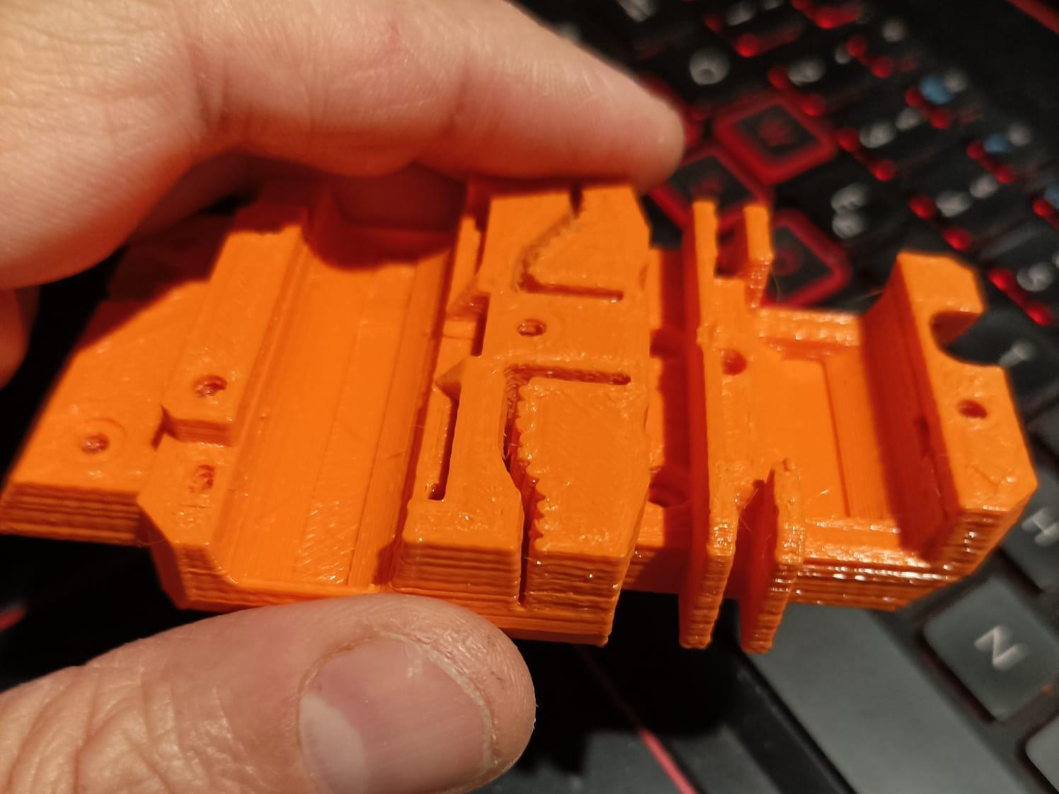

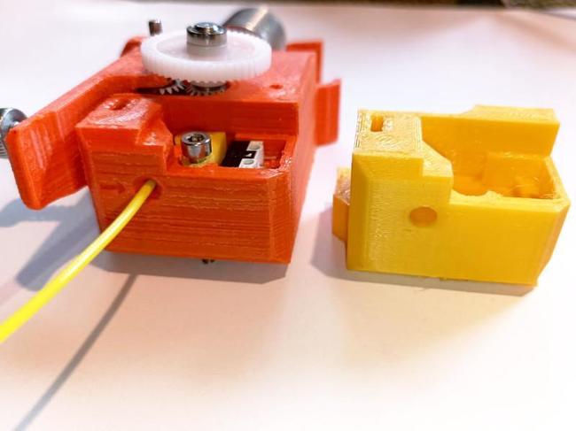

Il PETG Amazon arancione mi sta facendo impazzire.
Quello giallo è un test fatto con PETG giallo Accreate per non consumare l'arancione. Quello arancione dovrebbe essere il pezzo finale stampato con PETG arancione Amazon basics. Il problema è solo estetico, al tatto appare solo un po' più ruvido.
Ho utilizzato i seguenti parametri.
  • Layer 0.2 mm
  • Nozze 0.4 mm
  • 5 perimetri, 5 layer superiori, 5 layer inferiori, riempimento 20% giroide
  • Temperatura 238/90 °C
  • Flusso 98%
  • Ventola solo sui bridge
  • Velocità 80 mm/s, top layer e perimetri esterni a 60 mm/s, bridge a 30 mm/s
  • Retrazione 2 mm, estrusione extra dopo retrazione 0.2 mm, Zhop 0.2mm
  • La camera di stampa ha raggiunto 30 °C circa.
Posso dare per rovinato il filamento o posso provare altro?

24 minuti fa, muffo ha scritto:
Hai provato a dargli una essicata???
Effettivamente potrebbe essere umidità, mi dovrei procurare un essiccatore. Nel frattempo, ho a portata di mano un forno a microonde, secondo te è un'idea malsana?

Inviato (aggiornato)
3 ore fa, Salvogi ha scritto:
Ormai troppo tardi, il filamento è finito 5 minuti nel microonde. Ho ridotto la temperatura del piatto a 70°C e sto provando a stampare.
IMHO devi lasciarlo in forno ventilato, 50°, per un bel po'. Più lo lasci meglio viene. Microonde mai fatto.
NB, non è che ti sovraestrude un po' o il filamento non è esattamente 1,75? perché la superficie piatta mi sembra Ok, sui lati ti sborda un po'. Il flusso l'hai regolato?

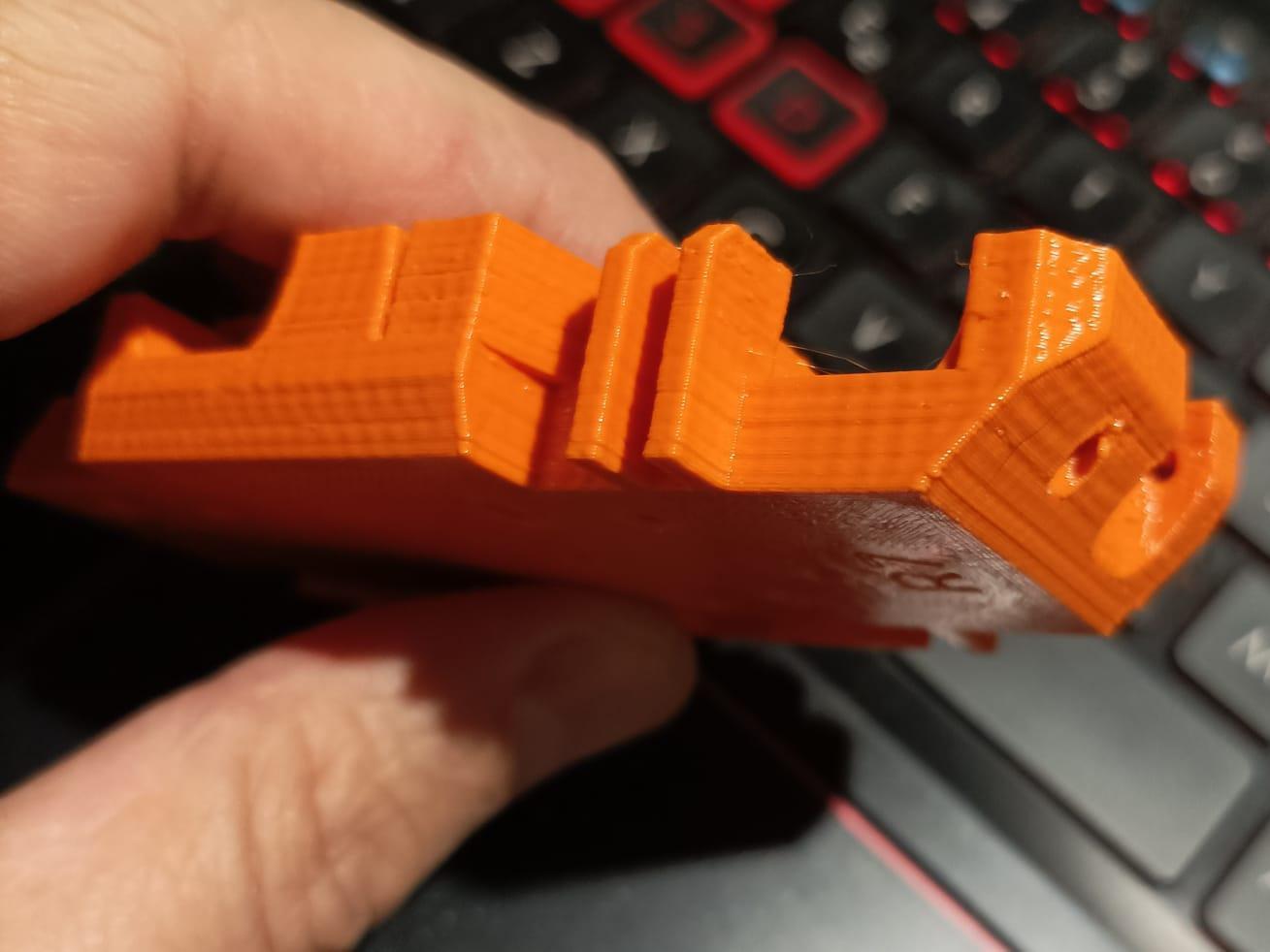

5 ore fa, muffo ha scritto:
Secondo me i tuoi problemi non dipendono dalla t del piatto.....btw come sta venendo la stampa??
Dopo il passaggio nel microonde la stampa mi è venuta molto più lucida, le parti sporgenti decisamente meglio, nessuno stringing (prima del microonde era una disperazione) e sembra più resistente. Ma le pareti verticali continuano ad essere pessime.

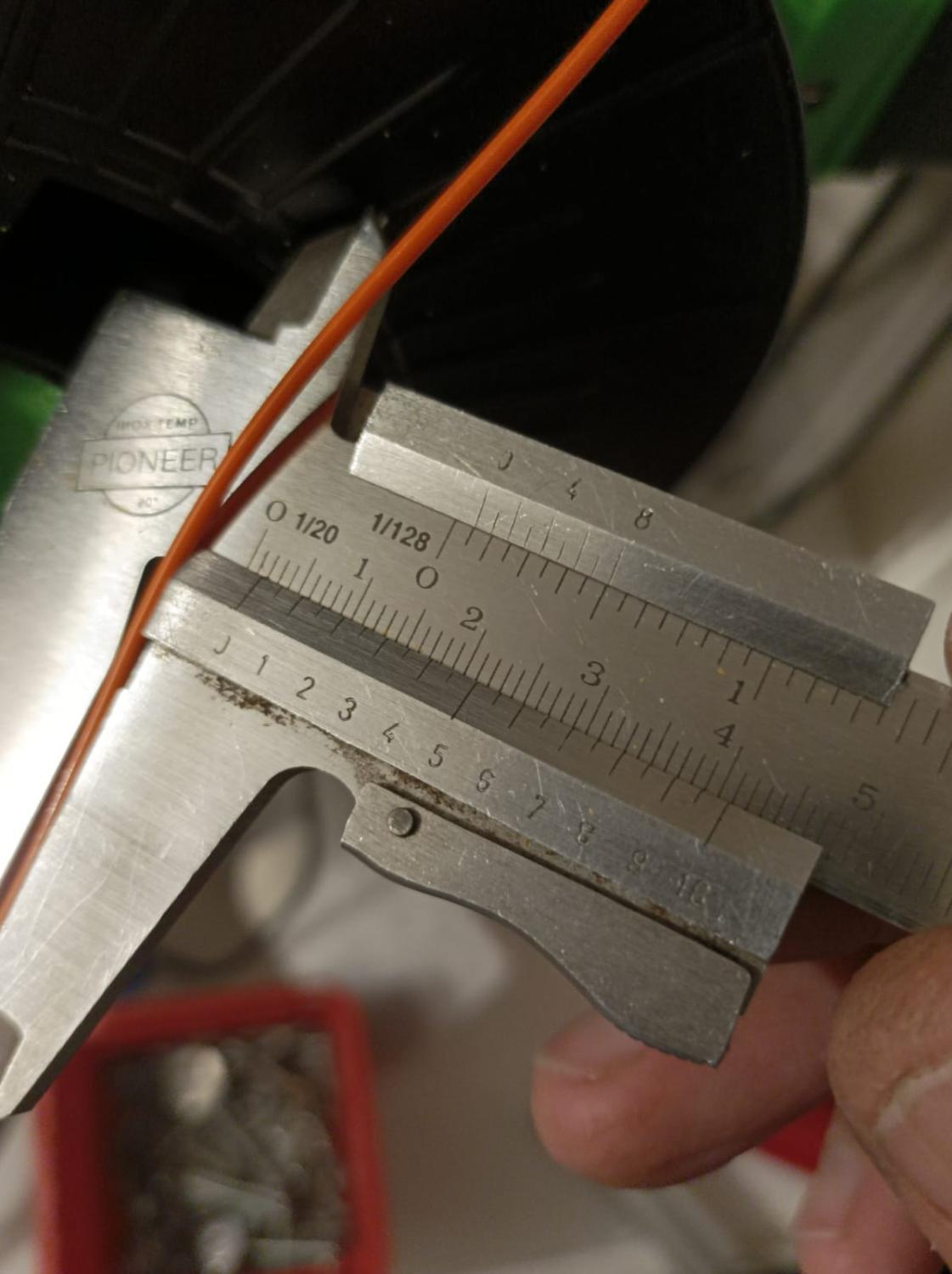

Effettivamente, dopo il microonde la sovraestrusione si nota molto di più, la stampa mi è venuta cicciotta infatti non ci entra la cinghia GT2 nelle apposite sedi (un anltra stampa da buttare) ed i fori mi sono venuti da 2,4 mm invece che da 3 mm.
L'estrusore mi estrude la giusta lunghezza. Con il calibro ho misurato 1,8 mm ma non ne sono certo visto che sono al limite della risoluzione del mio calibro (1/20 mm).
1597413104_WhatsAppImage2021-10-22at22_28_48.thumb.jpeg.6f89ea13abe9eafd8ae9cf288b4df501.jpeg
Effettivamente, se il filamento dovesse essere 1,8 mm la sovraestrusione sarebbe del 6%.
(1,8 / 1,75)^2 - 1 = 0,06 = 6%
Siccome ho stampato con il flusso al 98% mi rimarrebbe una dovraestruzione del 4%, posso provare a scendere al 95% di flusso.
Per capire se sovraestrudo devo fare il thin wall test? Se si, domani cerco su Youtube come si fa il thin wall test.
