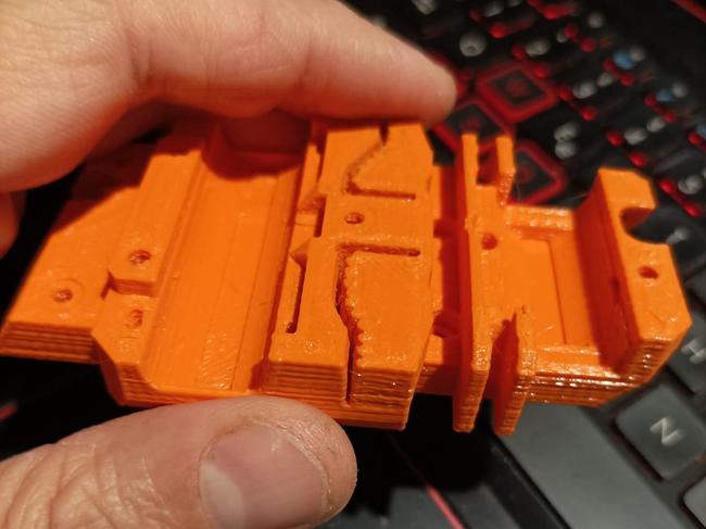

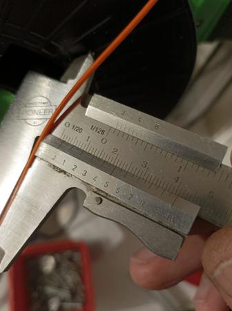

invernomuto Inviato 22 Ottobre 2021 Inviato 22 Ottobre 2021 33 minuti fa, Salvogi ha scritto: Per capire se sovraestrudo devo fare il thin wall test? Se si, domani cerco su Youtube come si fa il thin wall test. Sì, fai il classico cubo 40x40 spessore 0,4 (ovviamente se hai ugello da 0,4) con zero bottom e zero layer top (praticamente fai solo i lati). Metti una sola parete, riempimento zero. Puoi pure bloccare a metà la stampa, basta che hai dei lati misurabili, misuri poi i lati, deve venire più o meno 0,4mm. 2 Cita
Alfaone78 Inviato 1 Novembre 2021 Inviato 1 Novembre 2021 Il 22/10/2021 at 23:28, Salvogi ha scritto: L'estrusore mi estrude la giusta lunghezza. Con il calibro ho misurato 1,8 mm ma non ne sono certo visto che sono al limite della risoluzione del mio calibro (1/20 mm) Ciao Salvo, Io il petg amazon Bianco lo stampo con questi parametri Ventola parte a 0 arriva a 35 al 4 layer Piatto 80 Estrusore 235 Retrazione attiva Velocità 40 mm Piatto in vetro con lacca..ho appena finito una stampa di 30 ore in 2 parti. La prima perfettissima la seconda ha sofferto perché è saltato il contatore ed al resume è stato un delirio di stringing. Meno male che poi mi sono accorto che dopocil resume la ventola era a 100 ed ho abbassato dal display migliorando parecchio il risultato. Ps.a me dal nonio pare 1,75 ma potrebbe essere un mio errore di lettura da allineamento. Ciao! 2 Cita

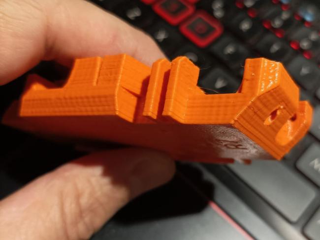

Peppone Inviato 4 Novembre 2021 Inviato 4 Novembre 2021 Prova ad abbassare la temperatura di estrusione , 220 dovrebbe andare bene e abbassa leggermente le velocità vedi un pò se migliora . Di base comunque non è il Petg migliore che potevi scegliere Cita

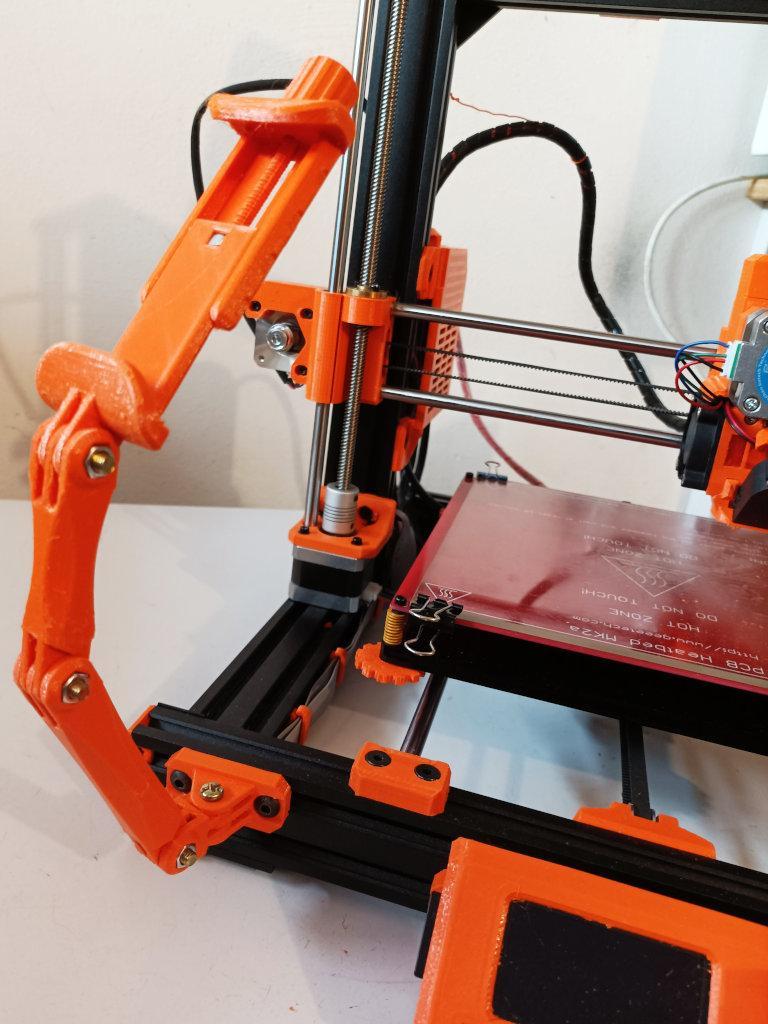

Salvogi Inviato 4 Novembre 2021 Autore Inviato 4 Novembre 2021 Ho finalmente risolto il problema. Mi sa che ho smanettato troppo PrusaSlicer e nei gcode ho trovato le seguenti righe. M201 X1000 Y1000 Z200 E5000 ; sets maximum accelerations, mm/sec^2 M203 X200 Y200 Z12 E120 ; sets maximum feedrates, mm/sec Siccome le barre trapezie dell'asse Z della mia corexy sono con passo da 2 mm, l'accelerazione di 200 mm/sec^2 era troppo e quindi probabilmente mi faceva perdere dei passi. Infatti riducendo l'accelerazione dell'asse Z a 50 mm/s^2 le stampe mi stanno venendo come prima. Infatti con la corexy ho provato a stampare un portacellulare per la Prusa e non ho avuto più problemi. 4 Cita
Mino Inviato 30 Dicembre 2021 Inviato 30 Dicembre 2021 Il 4/11/2021 at 13:16, Salvogi ha scritto: Ho finalmente risolto il problema. Mi sa che ho smanettato troppo PrusaSlicer e nei gcode ho trovato le seguenti righe. M201 X1000 Y1000 Z200 E5000 ; sets maximum accelerations, mm/sec^2 M203 X200 Y200 Z12 E120 ; sets maximum feedrates, mm/sec Siccome le barre trapezie dell'asse Z della mia corexy sono con passo da 2 mm, l'accelerazione di 200 mm/sec^2 era troppo e quindi probabilmente mi faceva perdere dei passi. Infatti riducendo l'accelerazione dell'asse Z a 50 mm/s^2 le stampe mi stanno venendo come prima. Infatti con la corexy ho provato a stampare un portacellulare per la Prusa e non ho avuto più problemi. Dove posso trovare i files per questo portacellulare? Cita
Salvogi Inviato 30 Dicembre 2021 Autore Inviato 30 Dicembre 2021 8 minuti fa, Mino ha scritto: Dove posso trovare i files per questo portacellulare? E' questo https://www.thingiverse.com/thing:2194278 mentre questo https://www.thingiverse.com/thing:5179398 è il supporto di fissaggio per i profili 2020 e 2040. 1 Cita
