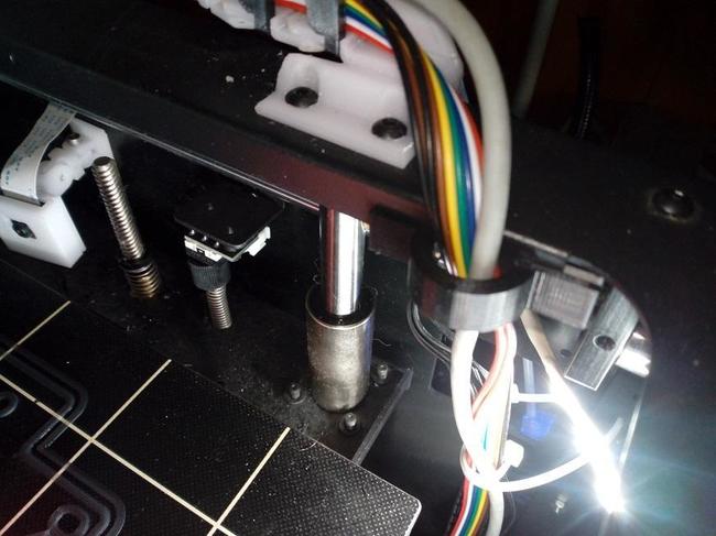

Mi ritengo contento per aver disegnato un fermacavi per evitare di forare lo chassis della Ghost5 dopo il montaggio del directdrive...
