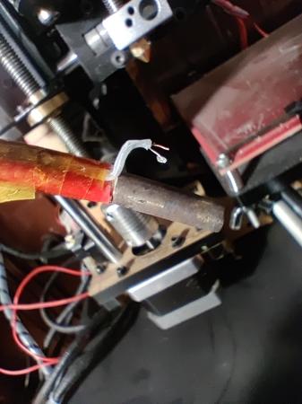

Larry Inviato 30 Ottobre 2021 Autore Inviato 30 Ottobre 2021 Errore mintemp, immagino sia questo vero? Ho trovato la vite laterale sul asse x per tirare la cinghia! Era lenta e l'ho messa più o meno come quella del asse y, adesso per mi è venuto fuori quel errore, MINTEMP, penso sia il cavo nella foto, ma dove ne trovo un altro così? Cita
