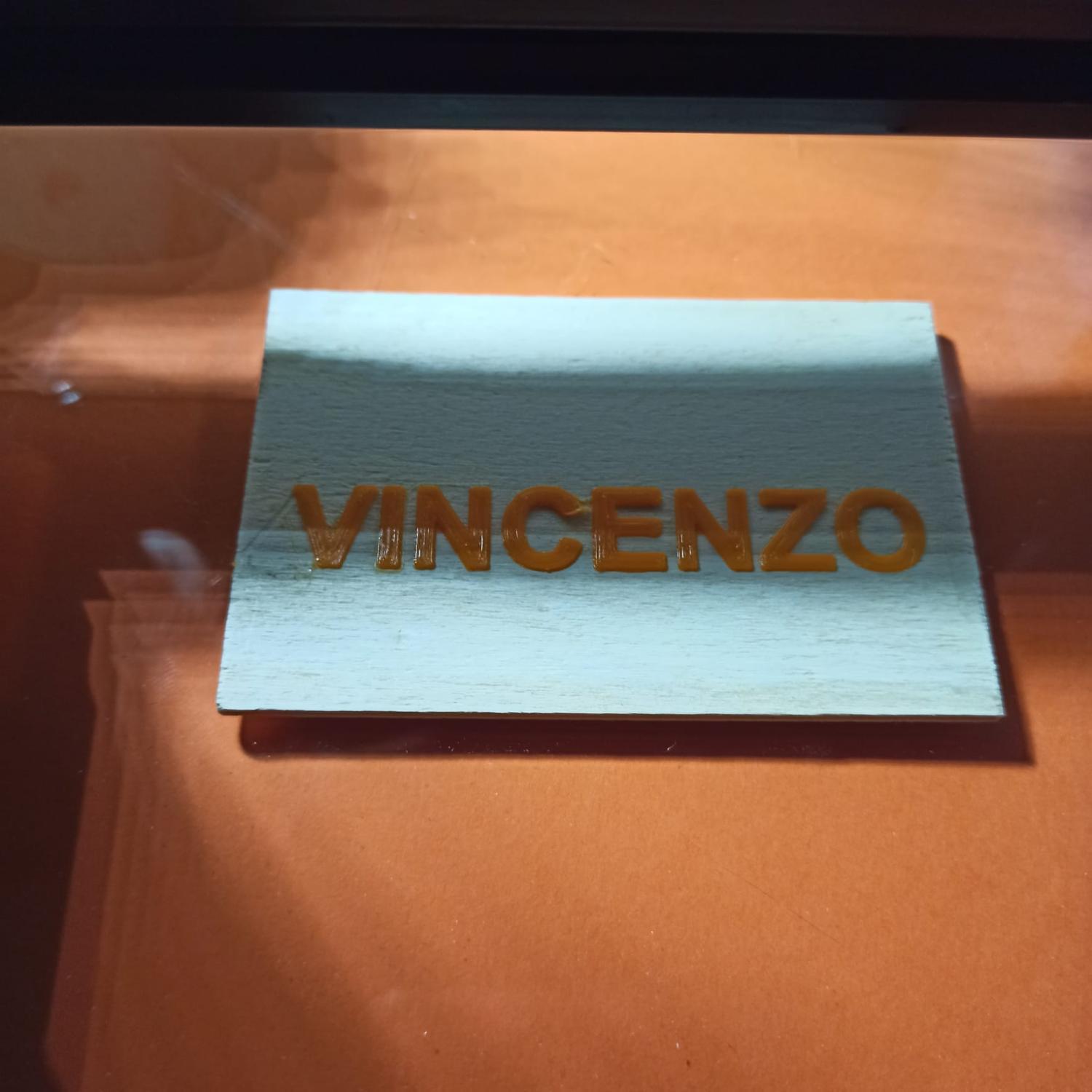

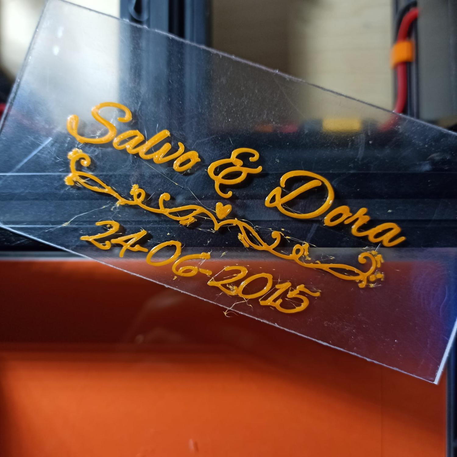

Alfaone78 Inviato 29 Ottobre 2021 Condividi Inviato 29 Ottobre 2021 Salve a tutti, dato che tutti scrivono con raggi laser, fulmini e saette ed io invece sto qui a guardare, beh..ho detto...Perchè non scrivere con la stampante 3D? L' idea mi è venuta vedendo il plugin z_offset in un video. Per il legno ho usato un pezzo di multistrato da 3 ed è stato un problema perchè era un po imbarcato. L'aderenza su legno è ottima. Credo che con un 4 mm in un periodo un po meno umido si può far meglio.Sul plexiglass mi sono appena accorto che avevo l' offser a 2.5 ed il plexiglass è 2 Fortuna che il primo strato era da 0.25 e il biadesivo ha fatto pure spessore. Sul plexiglass l' aderenza è inferiore pero resiste parecchio. Probabilmente se vado più aderente alla superficie in un certo senso si fondono. Un problema parassita nella stampa sul plexiglass è lo stringing. Il materiale è Pla+(consigliato da @eaman) della SUNLU( consigliata da @Killrob). Domani proverò a stampare a temperature più basse(passo da 220 a 210) velocità più bassa(passo da 40 a 30) e probabilmente ci srà qualcosa altro per evitare ma non mi viene in mente. Saluti! PS. Con questo post voglio ringraziare oltre a chi citato prima chi nei post precedenti mi ha dato consigli, mi ha criticato, mi ha guidato. Tutto ha dato un suo frutto! PPS.Domani provo pure con il PETG!! 7 Cita Link al commento Condividi su altri siti Altre opzioni di condivisione...

Alfaone78 Inviato 31 Ottobre 2021 Autore Condividi Inviato 31 Ottobre 2021 9 ore fa, Salvogi ha scritto: @Alfaone78 mi hai fatto venire un'idea malsana. Il nozzle della mia stampante ti ringrazia. Dovrei mettere la gola all-metal così posso alzare la temperatura. Alla prima stampa avevo alzato lo z offset di poco e di conseguenza ha lasciato la traccia sul multistrato..per fortuna morbido.a questo punto creati un mounter per attrezzo rotantr e fresi 😂😂😂 Ho aperto il topic con il titolo sbagliato.dovevo mettere COME DISTRUGGERE IL NOZZLE 2 Cita Link al commento Condividi su altri siti Altre opzioni di condivisione...
