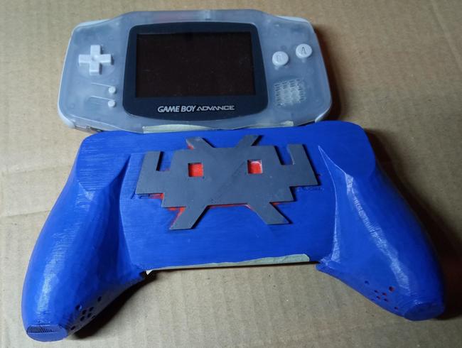

eaman Inviato 30 Ottobre 2021 Condividi Inviato 30 Ottobre 2021 (aggiornato) Allora: se devi fare del nero non partire dal bianco ;), se vuoi una via di mezzo compra il PLA grigio. Non serve primer, o meglio dipende magari dai colori che usi ma con Vallejo o Tamya io non ho bisogno di primer, lo do' quando devo scartavetrare. Quando colori devi sempre dare un protettivo finale, con gli acrilici pure. I vinilici tipo Vallejo sono piu' resistenti alla manipolazione ma si rovinano comunque. Gli oli assolutamente non vanno toccati prima del finisher, neanche devono prendere polvere. TLDR: compra un barattolino di Vallejo vernice + protettivo opaco, il pennarello e' proprio una tristezza... Se vuoi ci sono anche dei pennarelli a "vernice" ma costano un botto e comunque devi dare un finisher sopra. @mcmady: Questo e' un grip in PLA+ rosso colorato in blu, non ci e' neanche stato dato il finisher perche' di poco valore e per quanto lo tieni in mano (sudate) per ore non ha fatto una piega. Guardandolo ora dopo 1 anno ha giusto un paio di segno dove appoggia e si e' mangiato il colore un minimo. Modificato 30 Ottobre 2021 da eaman Cita Link al commento Condividi su altri siti Altre opzioni di condivisione...
