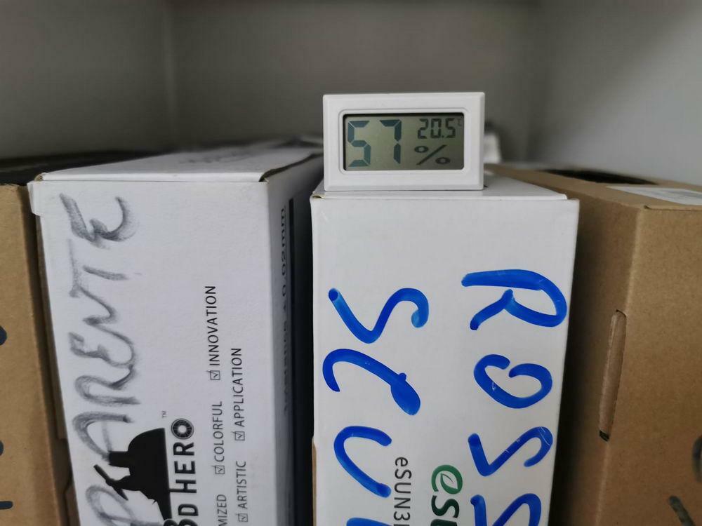

Tuttoslot Inviato 7 Novembre 2021 Autore Condividi Inviato 7 Novembre 2021 (aggiornato) @muffoCome vedi dalla foto, non ho problemi di umidità nel mio laboratorio e l'essiccatore, per fortuna, non devo usarlo. Ugelli ok, ne ho sempre diversi di ricambio, anche se devo ancora provarli credendoci di più, dopo alcuni tentativi andati male con quello da 8. Magari aprirò un'altra discussione per questo. Estrusore dual gear, parli di questo? https://www.amazon.it/BZ-3D-estrusore-alluminio-Avanzamento/dp/B086C5GVM7/ref=sr_1_1_sspa?crid=28TTLFTTJ2PML&keywords=estrusore+dual+gear&qid=1636319495&sprefix=estrusore+dual+gear%2Caps%2C145&sr=8-1-spons&psc=1&spLa=ZW5jcnlwdGVkUXVhbGlmaWVyPUEzUUxUUFZMRDZHTzU5JmVuY3J5cHRlZElkPUEwNTY5OTYzMzNUOU1CNDBPNlpHSSZlbmNyeXB0ZWRBZElkPUEwNDY0OTY0MlMwSklRM01JQ0dQVCZ3aWRnZXROYW1lPXNwX2F0ZiZhY3Rpb249Y2xpY2tSZWRpcmVjdCZkb05vdExvZ0NsaWNrPXRydWU= Modificato 7 Novembre 2021 da Tuttoslot dimenticato di taggare a chi rispondevo Cita Link al commento Condividi su altri siti Altre opzioni di condivisione...
