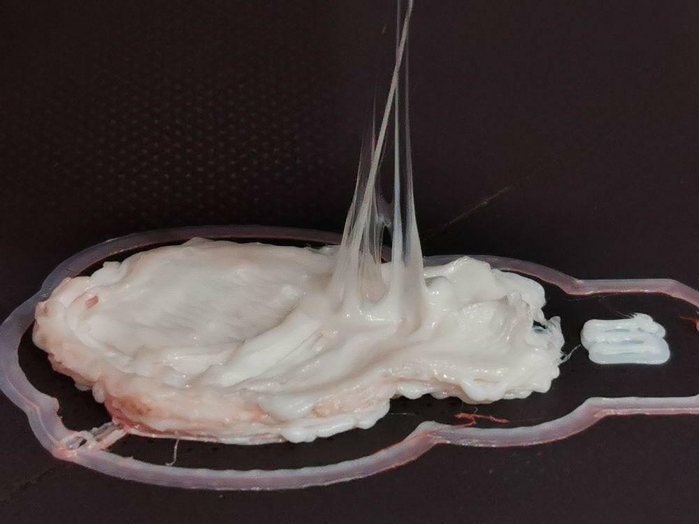

Tuttoslot Inviato 6 Dicembre 2021 Autore Condividi Inviato 6 Dicembre 2021 Prime esperienze di stampa... devastanti!! Non c'è verso di fare attaccare la stampa al piatto. Ho proprio la sensazione, toccando il piatto che, nonostante la microforatura, sia sempre troppo liscio e non dia la giusta base di adesione alle stampe. Credendo fosse il pla di serie che sia scarso, ho messo un pla+ che attaccava su tutto. Sulla nuova 5plus niente. Sono abbastanza scoraggiato, ho fatto il livellamento una decina di volte, ma niente Cita Link al commento Condividi su altri siti Altre opzioni di condivisione...
muffo Inviato 6 Dicembre 2021 Condividi Inviato 6 Dicembre 2021 Se non attacca devi scendere un po con l' ugello. Oppure prova a dare una spruzzata di lacca. Cita Link al commento Condividi su altri siti Altre opzioni di condivisione...
Tuttoslot Inviato 6 Dicembre 2021 Autore Condividi Inviato 6 Dicembre 2021 La mia sensazione è che il piatto sia storto. Ho notato nei parametri del livellamento che mi da sulle righe di sinistra valori prossimi all'1,1 e 0.900 e 0.770. Che credo di interpretare proprio come piatto storto o montato storto. Col calibro misuro disparità, tra i 4 assi dello Z, in particolare c'è quasi 1 mm tra i due a sinistra (più bassa) ed i due destra, col uno dei due sinistri prossimo al millimetro. Posso provare a livellarli svitando le 2 viti (quella in cima e quella in fondo) che tengono l'asta delle guide dello Z? Avevo già fatto il livellamento tra vite senza fine dx e sx @muffo Cita Link al commento Condividi su altri siti Altre opzioni di condivisione...
muffo Inviato 6 Dicembre 2021 Condividi Inviato 6 Dicembre 2021 (aggiornato) 48 minuti fa, Tuttoslot ha scritto: La mia sensazione è che il piatto sia storto. Ho notato nei parametri del livellamento che mi da sulle righe di sinistra valori prossimi all'1,1 e 0.900 e 0.770. Che credo di interpretare proprio come piatto storto o montato storto. Col calibro misuro disparità, tra i 4 assi dello Z, in particolare c'è quasi 1 mm tra i due a sinistra (più bassa) ed i due destra, col uno dei due sinistri prossimo al millimetro. Posso provare a livellarli svitando le 2 viti (quella in cima e quella in fondo) che tengono l'asta delle guide dello Z? Avevo già fatto il livellamento tra vite senza fine dx e sx @muffo Prima di tutto togli il piatto è regola la struttura che lo sorregge, per farlo allenta il grano sul giunto tra motore e vite e porta a livello con l'altro lato la parte bassa. poi vai a montare il piatto e fai la sua regolazione con le 4 molle agli angoli. Modificato 6 Dicembre 2021 da muffo 2 Cita Link al commento Condividi su altri siti Altre opzioni di condivisione...
Tuttoslot Inviato 6 Dicembre 2021 Autore Condividi Inviato 6 Dicembre 2021 (aggiornato) Ho seguito le tue istruzioni ed effettivamente i parametri del livellamento sono più bassi, tra meno di 0.1 e 0.35, decisamente più accettabili. Ho fatto un'altra stampa di prova ed il livellamento sembra buono, così come l'adesione, ma estrude un casino di pla, tanto che il nozzle, dopo il secondo strato si trova immerso nella plastica, che fortunatamente resta abbastanza fusa (temp nozzle 220, piatto 65) e non fa salti. Ho fatto un video durante la stampa, ma non posso caricarlo. Spero basti la foto della parte stampata del coniglio di test che c'è sulla schedina di memoria. Stavolta il sotto si è attaccato bene, solo che sopra è un disastro Ho fatto la prova di estrudere i 10mm di filamento dal nozzle (altro non so fare con sta macchina) e, invece di un centimetro, mi tira su oltre 3 cm di filo. Non so se sia questo un test, ma altro non so proprio fare e non ho trovato nulla su come fare i test di estrusione. Sulla foto, il guizzo di pla verso l'alto era quello rimasto attaccato al nozzle, quando ho abbassato il piatto @muffo Modificato 6 Dicembre 2021 da Tuttoslot Cita Link al commento Condividi su altri siti Altre opzioni di condivisione...
muffo Inviato 6 Dicembre 2021 Condividi Inviato 6 Dicembre 2021 3 minuti fa, Tuttoslot ha scritto: Ho seguito le tue istruzioni ed effettivamente i parametri del livellamento sono più bassi, tra meno di 0.1 e 0.35, decisamente più accettabili. Ho fatto un'altra stampa di prova ed il livellamento sembra buono, così come l'adesione, ma estrude un casino di pla, tanto che il nozzle, dopo il secondo strato si trova immerso nella plastica, che fortunatamente resta abbastanza fusa (temp nozzle 220, piatto 65) e non fa salti. Ho fatto un video durante la stampa, ma non posso caricarlo. Spero basti la foto della parte stampata del coniglio di test che c'è sulla schedina di memoria. Stavolta il sotto si è attaccato bene, solo che sopra è un disastro Ho fatto la prova di estrudere i 10mm di filamento dal nozzle (altro non so fare con sta macchina) e, invece di un centimetro, mi tira su oltre 3 cm di filo. Non so se sia questo un test, ma altro non so proprio fare e non ho trovato nulla su come fare i test di estrusione. Sulla foto, il guizzo di pla verso l'alto era quello rimasto attaccato al nozzle, quando ho abbassato il piatto @muffo Cerca regolazione step/mm sul forum, ci sono varie guide a riguardo. Per il livellamento 4,5 decimi sono ancora. Devi assolutamente scendere sotto i 2 decimi o avrai problemi. 1 Cita Link al commento Condividi su altri siti Altre opzioni di condivisione...
