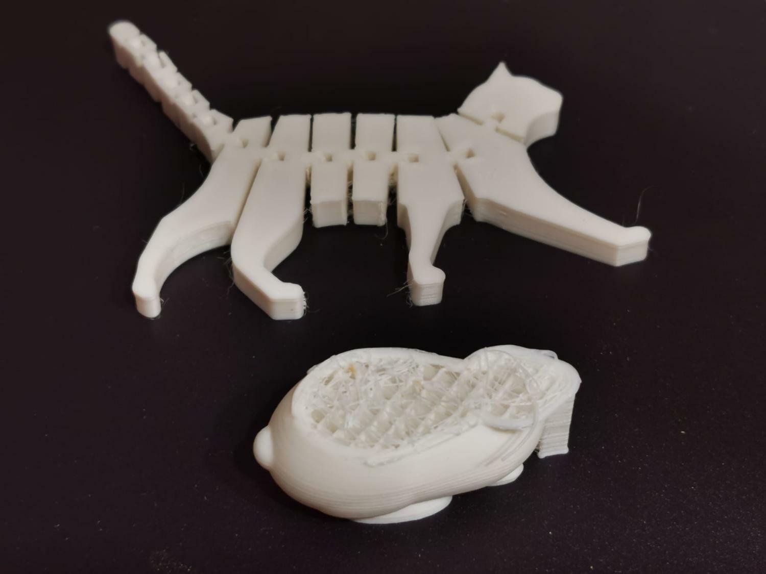

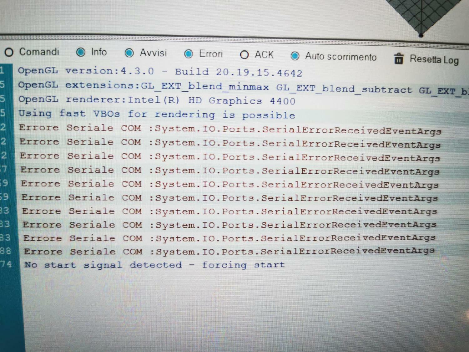

Tuttoslot Inviato 6 Dicembre 2021 Autore Condividi Inviato 6 Dicembre 2021 (aggiornato) Ho aperto repetier host e tentato la connessione con la stampante, ma questa non avviene, vedi foto. Avevo già usato repetier per le altre stampanti e un po' lo conosco. Ho settato la porta com giusta (vista da gestione dispositivi). Quando lancio la connessione il BLTouch fa uno scatto e lampeggia, pertanto c'è una sorta di tentativo di comunicazione, ma non succede altro se non il messaggio di errore. A questo punto mi inizia a sorgere un sospetto: non è che si è fritto qualcosa nella scheda madre? Mi spiego meglio: ieri, finito il montaggio, ho lanciato due stampe di prova: il coniglietto ed il gatto che sono nella scheda di memoria della stampante. Se non fosse stato per il fatto che dopo un po' si sono staccati dal piatto, erano venuti bene. Il coniglio era arrivato quasi alla testa ed al gatto mancavano pochi layer per terminare. Entrambi ben dimensionati e lisci (vedi foto). Dopo vari tentativi di fare lo Z, ad ogni stampa di prova ha iniziato a sovraestrudere ed anche a stampare gli oggetti (caricati con cura e ideamaker) lontani dal posto (xy) impostato. @muffo@Killrob Modificato 6 Dicembre 2021 da Tuttoslot citazioni Cita Link al commento Condividi su altri siti Altre opzioni di condivisione...

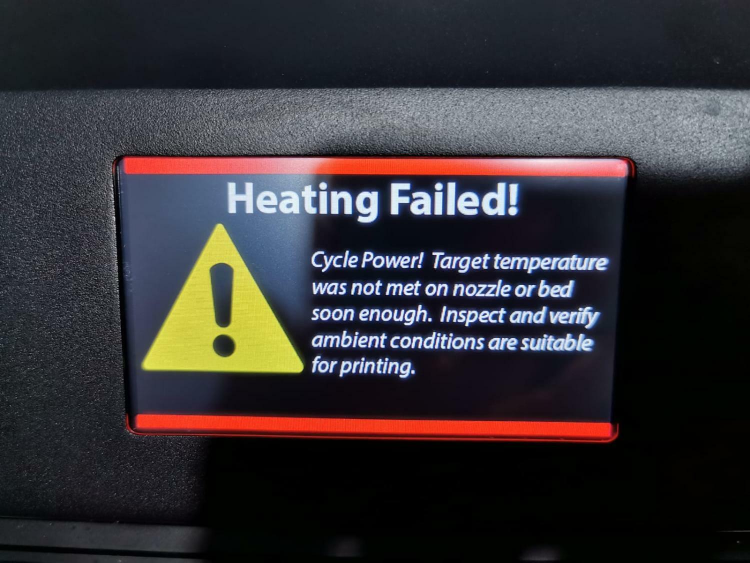

Tuttoslot Inviato 7 Dicembre 2021 Autore Condividi Inviato 7 Dicembre 2021 (aggiornato) @muffoProblema sovraestrusione risolto. Ogni volta che lancio la stampa trovo, nella sezione adjust, la compensazione a -1.80. Sempre di default. Niente niete che sia quel dato a fare casino, visto che così com'è credo avvicini il piatto al nozzle? Il tutto nonostante ripetute sessioni di calibrazione @muffo@Killrob Aggiornamento: questo messaggio è la seconda volta che compare, su 6 sessioni di stampa lanciate. Nel laboratorio ci sono 22 gradi Modificato 7 Dicembre 2021 da Tuttoslot Cita Link al commento Condividi su altri siti Altre opzioni di condivisione...
muffo Inviato 7 Dicembre 2021 Condividi Inviato 7 Dicembre 2021 1 ora fa, Tuttoslot ha scritto: @muffoProblema sovraestrusione risolto. Ogni volta che lancio la stampa trovo, nella sezione adjust, la compensazione a -1.80. Sempre di default. Niente niete che sia quel dato a fare casino, visto che così com'è credo avvicini il piatto al nozzle? Il tutto nonostante ripetute sessioni di calibrazione @muffo@Killrob Quel -1,80 è l'ipoteco zero, se lo abbassi (ad esempio a -3) il piatto sale se lo alzi -0.5 o 2) il piatto scende rispetto al'ugello....dovrebbe mantenerti in memoria il valore che imposti. Per il problema della temperatura il significato è ché il piatto o l' hot end non hanno raggiunto per tempo la t impostata, non c'entra nulla la temperatura del locale dove hai la macchina Cita Link al commento Condividi su altri siti Altre opzioni di condivisione...
