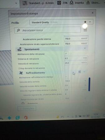

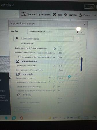

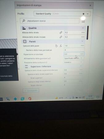

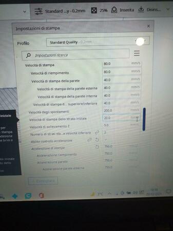

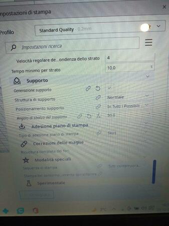

Tuttoslot Inviato 20 Dicembre 2021 Autore Inviato 20 Dicembre 2021 @muffoSi, ho già ceduto alla lacca, visto che non c'era verso di fare attaccare nulla... mi sembra di stare da un parrucchiere e non nel mio laboratorio🤣 Giusto tu: prima di dedicarmi anima e cuore ad Ideamaker, usavo Cura per le mie Anycubic e con il quale ho creato molti profili di slicing per i vari oggetti che producevo. Quando ho cercato di usare Cura per la Ender, mi ha proposto un aggiornamento che subito ho fatto. Ora è la 4.12.1. Non so il perchè, se ho toccato qualche pulsante che non dovevo in installazione od altro, non trovo più alcuno dei miei vecchi profili e non riesco a riesumarli in alcun dove del mio pc. Visto che le stampe che ho iniziato a fare mi danno qualche problema di coasting e di retrazione, non è che mi potresti dare qualche dritta o passare un tuo profilo base per poi modificarlo a seconda dei vari oggetti? Cita
muffo Inviato 20 Dicembre 2021 Inviato 20 Dicembre 2021 Certo, stasera faccio un po di foto e poi le carico. 1 Cita
gregorio56sm Inviato 20 Dicembre 2021 Inviato 20 Dicembre 2021 9 ore fa, muffo ha scritto: Certo, stasera faccio un po di foto e poi le carico. Uauuuuu!!!!! Copio Copio. non si sa mai Cita
Tuttoslot Inviato 20 Dicembre 2021 Autore Inviato 20 Dicembre 2021 (aggiornato) @muffoGrazieeeeee Spettacolo. C'è da imparare. Davvero grazie Poi torno in "parrucchieria" (con tutta la lacca che c'è nell'aria) e faccio qualche test Modificato 20 Dicembre 2021 da Tuttoslot 1 Cita
