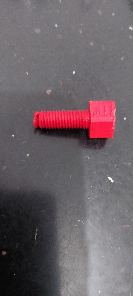

Cristallino2 Inviato 3 Novembre 2021 Autore Inviato 3 Novembre 2021 Il 2/11/2021 at 16:39, dnasini ha scritto: ..... gli altri check suggeriti da @muffo (calibrazione passi estrusore, calibrazione flusso e temp tower) li hai effettuati? Ho fatto calibrazione passi e calibrazione flusso,purtroppo essendo novello non ero a conoscenza di queste cose. Il risultato è mogliorato notevolmente rispetto a ieri,ora sto stampando una temp tower vediamo cosa ne esce. Nellanparte finale del pezzo si è incastrata la bobina e non stava estrudendo.. 1 minuto fa, Killrob ha scritto: 7,8mm tra una cresta e l'altra? No di diametro. Il 2/11/2021 at 19:24, Killrob ha scritto: tanto per curiosità..... la dimensione di quella vite? e con che nozzle? lo 0.4? solo perché con lo 0.4 difficilmente riuscirai a stampare un M3, già per fare l'M4 devi settare la stampante a puntino ed avere praticamente nessuna cucitura su Z, altrimenti col cavolo che avviti qualcosa... Come densità per le viti quanto mi consigli di fare? 1 Cita
gregorio56sm Inviato 3 Novembre 2021 Inviato 3 Novembre 2021 26 minuti fa, Cristallino2 ha scritto: Come densità per le viti quanto mi consigli di fare? Su un filetto M8 un infill da 30% o 45% ne hai da vendere, però ricordati che sono viti ottenute con sovrapposizione di materiale e non con stampi ad iniezione 1 Cita
muffo Inviato 3 Novembre 2021 Inviato 3 Novembre 2021 Sei sotto estruso o stai andando troppo veloce. Poi devi sistemare anche il livellamento del piatto. La vite falla al 30% di riempimento 3 Cita
Killrob Inviato 3 Novembre 2021 Inviato 3 Novembre 2021 e sarebbe anche meglio che tu la stampassi in orizzontale di modo che la trazione ce l'hai per il senso del layer e non del deposito fra layer.... non so se mi sono "capito" 😄 2 Cita

Cristallino2 Inviato 4 Novembre 2021 Autore Inviato 4 Novembre 2021 12 ore fa, muffo ha scritto: Però forse in orizzontale gli servono i supporti....... @Cristallino2 ma vai in ferramenta a comprarti una M8!! Muffo quello senz'altro,🤣 però volevo imparare a stampare qualcosa di più dettagliato,comunque questo e la torre.. 12 ore fa, muffo ha scritto: Sei sotto estruso o stai andando troppo veloce. Poi devi sistemare anche il livellamento del piatto. La vite falla al 30% di riempimento Come velocità vado a 50,sotto estruso cosa significa? Cita
