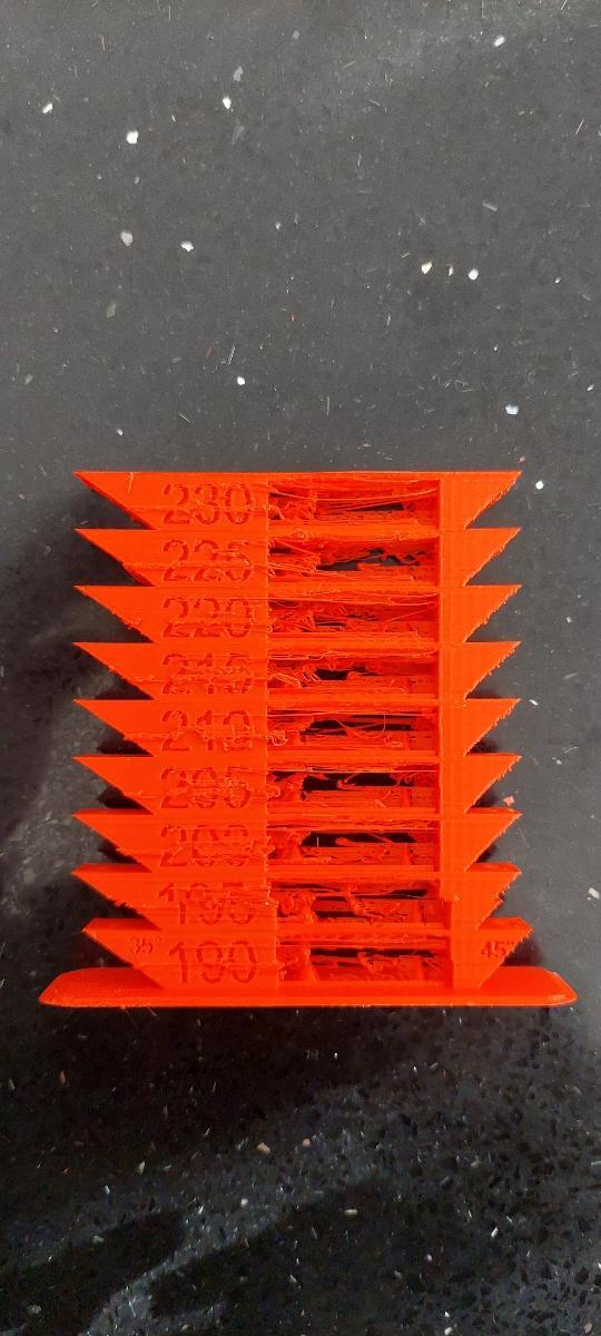

53 minuti fa, Cristallino2 ha scritto:
Muffo quello senz'altro,🤣 però volevo imparare a stampare qualcosa di più dettagliato,comunque questo e la torre..
Come velocità vado a 50,sotto estruso cosa significa?
Significa che stai estrudendo poco materiale.visto lo spostamento presente sulla stampa mi viene da pensare che tu abbia anche le cinghie allentate. Poi non per ultimo il temp tower va calibrato dallo slicer, così come lo hai stampato mi viene da pensare che sia stato fatto tutto alla stessa temperatura.
Fai una ricerca sul forum, vedrai che trovi qualche guida.
Per il temp tower è stato fatto con cura,con varie temperature,mi sono accertato,un effetti sulla stampante mi dava sempre una temperatura diversa ogni 10 mm,per quanto riguarda la cinghia forse è vero che sia lenta,infatti ho stampato il tenditore,faccio una prova con la cinghia ben tirata..
