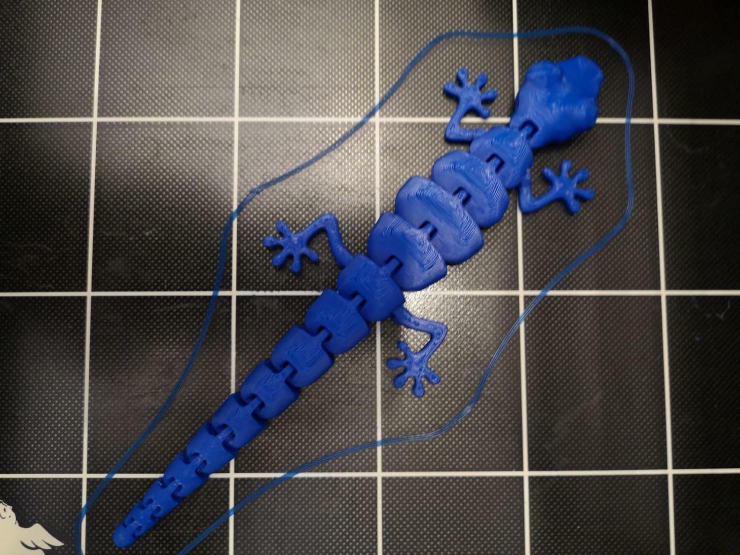

fatte 3 prove, tutte salvate su nuova sd
1) ristampato il gcode della prima che era uscita bene. retrazione senza adattivi: si è fermata poco oltre il 60%
2) stampato un nuovo gcode con retrazione senza adattivi: si è fermata intorno al 50% ho controllato e il motore dell'estrusore era fermo, la testina continuava a lavorare ma ovviamente senza estrusione
3) stampato un nuovo gcode con adattivi, non è andato oltre il 30%
prossime prove da windows
Modificato da lever63
provato anche da windows, purtroppo risultati equivalenti a quelli del mac. la stampa delle torri per la prova dello stringing invece funziona fino a 5mm di retrazione, oltre non estrude nulla.
ho recuperato il Gcode originale con cui avevo già fatto la prima stampa che era venuta bene, e riprovando solo spostando il portabobina per rendere più lineare il percorso del filamento e ridurre un po' l'eventuale attrito sono riuscito a portare a termine la stampa. Anche se alla fine ha funzionato francamente non so se ho risolto, i risultati mi sembrano poco stabili.
Se a un certo punto l'estrusore si ferma non e' un problema software.
Dato che lo fa dopo un po' potrebbe essere la ventola che raffredda l'hotend, magari e' finita oppure non e' abbastanza grande. Puoi provare ad attaccarne una grossa temporaneamente, o usare un ventilatore che punta sull'hotend.
Se hai ancora il tubo bianco per bowden puoi passare a un Capricorn, se stampi regolarmente cose piccole potresti anche tenere un tubo piu' corto.
Suppongo che tu abbia gia' controllato se i punti in cui le valvole pneumatiche stringono il bowden non siano mangiati.
Anche il filmamento: potrebbe essere umido. Mettilo in forno per 4/5 ore a 70gradi.
BTW: tra un po' e' l'11/11: considera di piazzare un ordine su Aliexpress per un direct extruder 😉
Modificato da eaman

in effetti si comporta diversamente con lo stesso Gcode; il capricorn l'ho comprato ma non l'ho ancora installato, per ora ho messo quello di scorta che era in dotazione.
quella del filamento umido potrebbe essere plausibile, ha cominciato a darmi problemi quando il tempo è peggiorato, la stampante è in una camera a nord ed è la più fredda della casa.

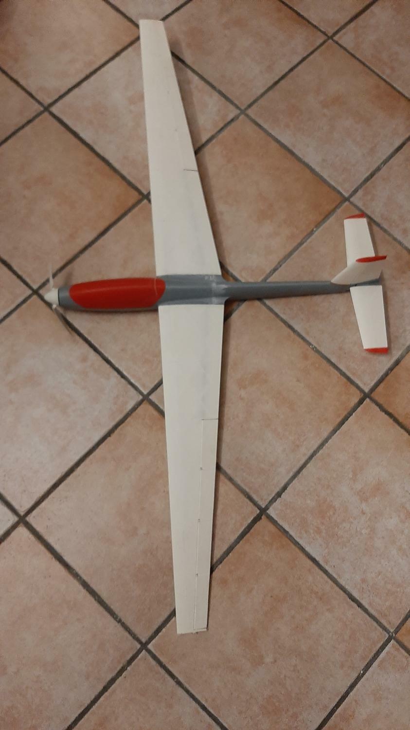

due notizie, la prima è che ho finito di stampare e montare il mio primo aereo 3d, ora manca il collaudo al volo
la seconda più pertinente al post è che ho cambiato l'hotend con quello di scorta, spuntato il bowden e finalmente ecco la mia salamandra blu (senza layer adattivi)

grazie a tutti per le dritte, oltre ad aver risolto ho imparato qualcosa in più sulla mia stampante
