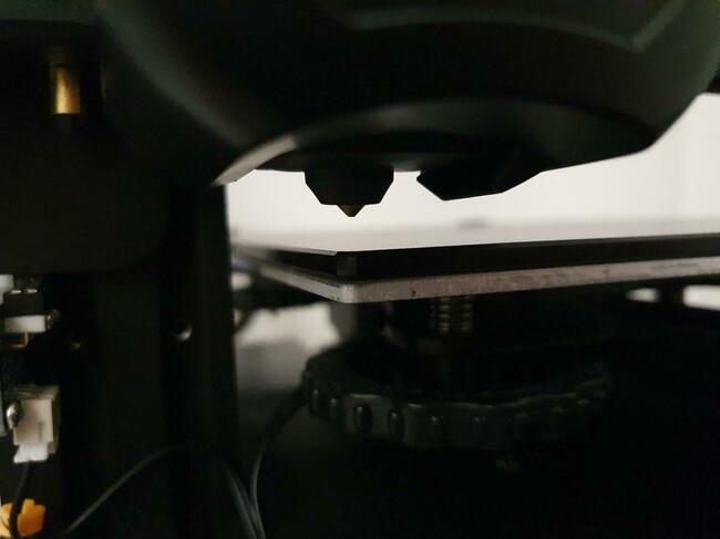

Ho però un grosso problema.. non riesco a calibrare il piatto , mi resta troppo basso e sono quasi al limite con la molla.. cosa posso avere sbagliato?
Ho dubbio.. ma questo va montato sotto? Dove esce il filamento di plastica?
Inviato (aggiornato)
Se il piatto e' troppo basso potresti abbassare  l'end stop relativo, quell'interruttore alla sx che segnala il punto piu' basso.
Il nozzle spero bene sia gia' montato, non si vede bene dalla foto ma guarda che ci sia! Si intravede il profilo forse sotto al guscio in silicone.
si si ti confermo che Creality li monta già i nozzles sugli hotend, quello che lui ha è di scorta
