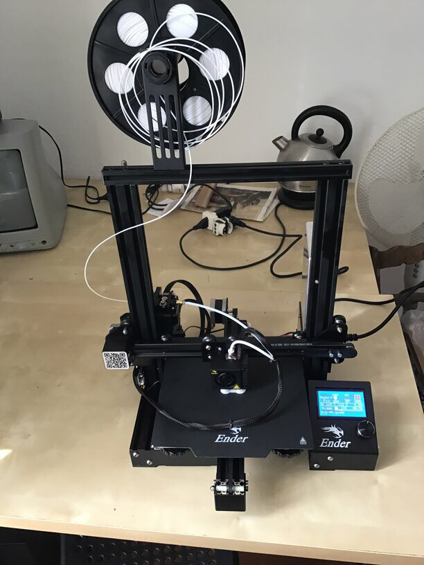

muffo Inviato 12 Novembre 2021 Inviato 12 Novembre 2021 Il 12/11/2021 at 12:31, caesar753 ha scritto: Ender 3 pro e filamento arrivati, montato il tutto (istruzioni non chiarissime, soprattutto per il montaggio della cinghia dell'asse x) e avviata prima stampa con file esempio (Pig 4h.gcode) siamo al 10% e tutto sembra stia filando liscio Expand Rivolgi il filamento sul rocchetto però!!! In bocca al lupo per il restante 90% 2 Cita

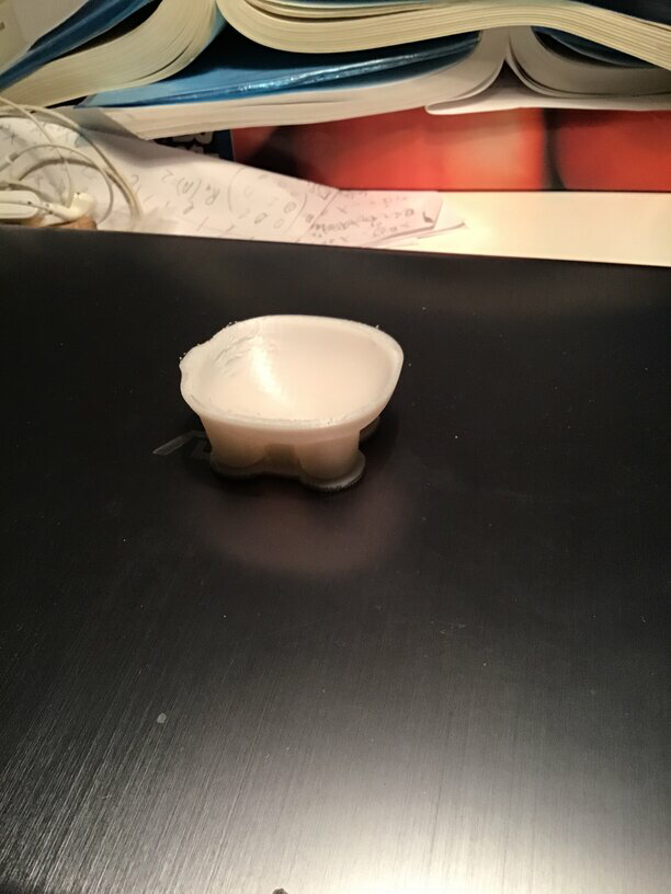

caesar753 Inviato 12 Novembre 2021 Autore Inviato 12 Novembre 2021 Eh si, errore da niubbo: avevo visto che il filamento era uscito dalla bobina e si stava imbrogliando, avevo provato a riavolgerlo con stampante in moto ma non ci sono riuscito e l'ho lasciato fare, seguendolo finché ho potuto, poi sono uscito e al mio rientro il filo si era ingrippato sul vitone dell'asse z e stampa abortita; pazienza, mi resta come contenitore 🙂 però la consistenza sembra buona anche con questo filamento non marchiato Cita

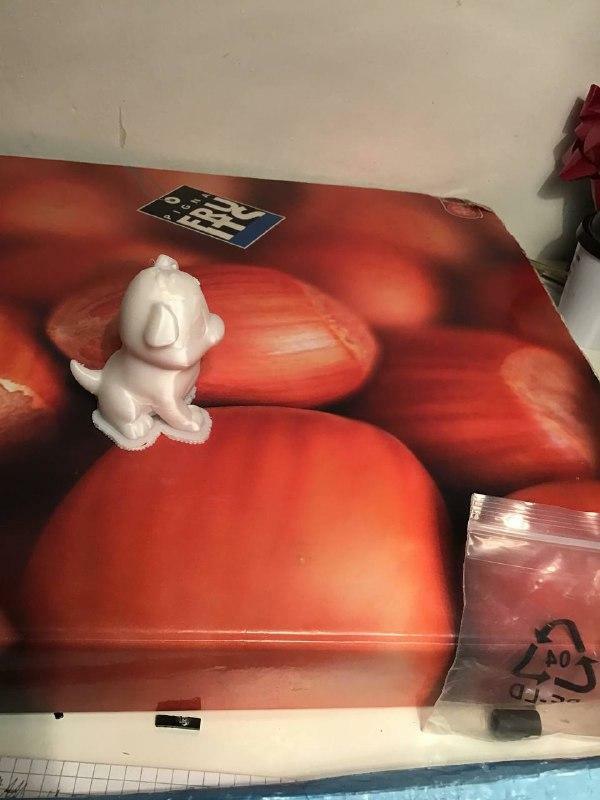

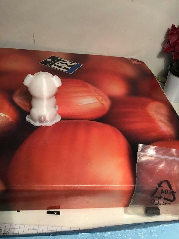

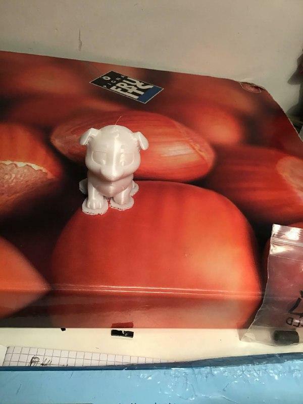

caesar753 Inviato 12 Novembre 2021 Autore Inviato 12 Novembre 2021 Ho stampato con successo l'altro file di esempio (dog 2h.gcode) e mi pare sia venuto abbastanza bene. Ho poi scaricato da thingverse un progetto "vero", un case per arduino nano, ho impostato i parametri su cura con roba trovata in rete, mettendo la stessa temperatura del piatto e del nozzle con cui erano stati stampati i due esempi, ma, avviata la stampa, già dalla prima striscia il materiale viene trasportato in giro; ho fatto varie prove (tolgo il combing, messo lo z-hop, messo il brim, tolto, aumentata la temperatura del nozzle e del piatto) ma niente, il materiale non si attacca al piatto e viene trascinato... come faccio a vedere le impostazioni che sono registrati nei file di esempio? Cita

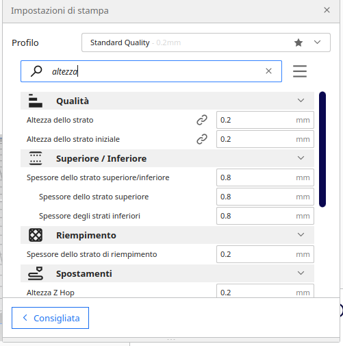

Killrob Inviato 12 Novembre 2021 Inviato 12 Novembre 2021 A quanto sta di altezza il primo layer? Cita
caesar753 Inviato 12 Novembre 2021 Autore Inviato 12 Novembre 2021 (aggiornato) 0.2 credo P.S.: credo che gli esempi siano stampati con un raft nella sezione Adesione al supporto, mentre io non volevo una base "larga" che poi dovrei togliere, come faccio? Modificato 12 Novembre 2021 da caesar753 Cita
