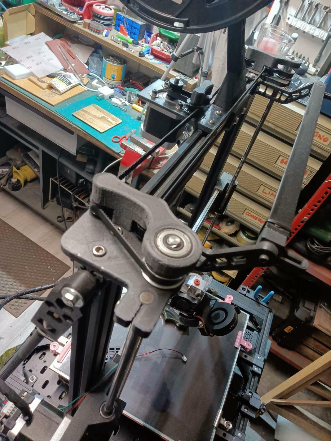

te la spiego partendo da lontano...
esisteva un progetto originale chimato prusa i3, questo prevedeva dua motori all'estremita dell'asse x per alzarlo in z...
come ben sai x e y hanno un motore... z non può prevedere questa configurazione perchè ti troveresti il motore al centro del bed  con la tr8 che lo attraversa, per questo motivo hanno piazzato due motori ai lati equilibrando la risalita di x che così non paende ne a destra ne a sinistra...
I cinesi hanno copiato l'originale prusa i3 economicizzandola al limite del possibile facendo una CANTILVER che è una stampante con un braccio sospeso come una gru con un unico asse di risalita in z posto da un lato... finchè si tratta di piccoli assi x la cosa funziona egergiamente, vedi prusa mini, ma loro si sono spinti ben oltre con sbalzi lunghissimi fino ad arrivare a degli obrobri meccanici proprio come la tua macchina o la ender o addirittura ancora più grandi...
così facendo l'asse x è ancorato a sinistra e liberissimo di abbassarsi a destra sotto il peso dell'estrusore... allora cosa hanno fatto??? hanno messo le rotelline di destra (per tentare di non far abbassare l'asse) e hanno divulgato il bowden per non gravare ulteriormente con il peso.
Per cui ti vendono una macchina fallata di base ma ci aggiungono delle cose per pareggiare, vanamante, i conti.
Ora, nemmeno il doppio motore z è privo di problemi, poichè sono noti i problemi di ''perdita di passi'' tra dx e sx che fanno, a volte, alzare l'asse x non perfettamente perpendicolare al piano, per cui ditte come la artillery hanno introdotto la cinghia di unione tra le due tr8 inserendo una forzatura, costringendo entrambe i motori ad andare all'unisono.
tornando alla tua domanda ... è un esercizio di stile?... no le due tr8 servono per appoggiarci sopra l'asse x da entrambe le parti in modo che se il peso si sposta l'asse comunque non si abbassa...
una ''SOLUZIONE'' definitiva alla perdita di passi è mettre un unico motore z ed unire le due tr8 con una cinghia, questo sistema lo adotto da anni su tutte le stampanti che costruisco è collaudato ed affidabile anche se richiede una certa manualità nel costruirlo.
quello che vedi nella foto è montato su telaio anet a8 plus con motore sulla trave superiore che comanda le due tr8 tramite cinghia chiusa, nessuna perdita passi nessun disallineamento tra asse x e bed.
