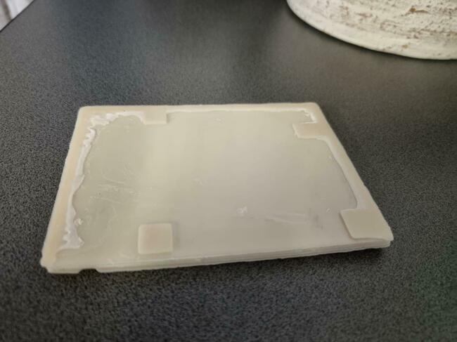

Buonasera! Ho comprato da pochissimo questa stampante a resina da neofita completo e le prime stampe di oggetti piccoli sono andate molto bene. In particolare mi sono stupito di quanto siano più dettagliate rispetto alle controparti a deposizione!

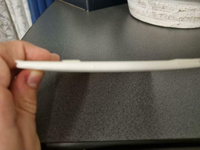

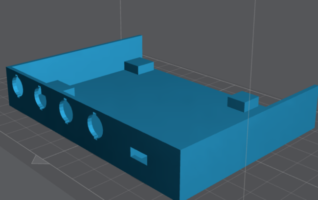

Il problema è però nato da un oggetto di dimensioni un po' più grosse, per la precisione un case per una PCB. In questo caso, una volta terminata la stampa, l'oggetto non era sul piatto, e quando ho rimosso la resina liquida rimasta l'ho trovato incompleto, ma non attaccato, sul fondo. Di seguito allego le foto della stampa fallita e del progetto. La cosa strana, oltre all'inarcatura della base, è il suo spessore di 0.6mm contro 0.2mm di progetto, come se la stampante avesse continuato a depositare layer su layer per molto più tempo.
Avete idea di quale possa essere il problema? Aggiungo inoltre tre dettagli importanti, ovvero che la resina è la anycubic bianca, che ho usato tutti i settaggi di default e che ho stampato l'oggetto senza supporti come dall'immagine che è possibile vedere, proveniente dallo slicer. Per l'ultima osservazione mi verrebbe sa pensare che, stampare l'oggetto direttamente aderente alla superficie di stampa dovrebbe produrre l'effetto contrario rispetto a quanto successo, ovvero attaccarlo fin troppo.

lo spessore è maggiore perche' i layer sono tutti collassati insieme...quella non è solo la "base" ma tutto il pezzo appiccicato insieme.
tenendo presente che un oggetto cosi largo tendera' ad imbarcarsi alla velocita' della luce il tuo problema sono sicuramente settaggi sbagliati, in particolare stai usando troppa esposizione.
una stampa del genere vuole un esposizione minore di quella che useresti per una stampa normale.
ti suggerisco di fare un test RERF e scegliere un settaggio piuttosto basso di esposizione riducendo per questa particolare anche il numero di layer di base a 2 ed l'esposizione di base a 20sec(stampe classiche voglio 8-10layer a 35-45sec)
p.s. nutro forti perplessita' sul fatto che questo oggetto potra' essere utilizzato a lungo...è una forma un po' strana da stampare in resina...
Sei stato chiarissimo e ti ringrazio! Sì penso di aver compreso il problema e a quanto pare con la stampa a resina non posso pensare allo stesso modo in cui pensavo con quella a deposizione. Proverò direttamente a stamparla con un'angolazione e dei supporti corretti così da diminuire la superficie che aderisce al FEP!
