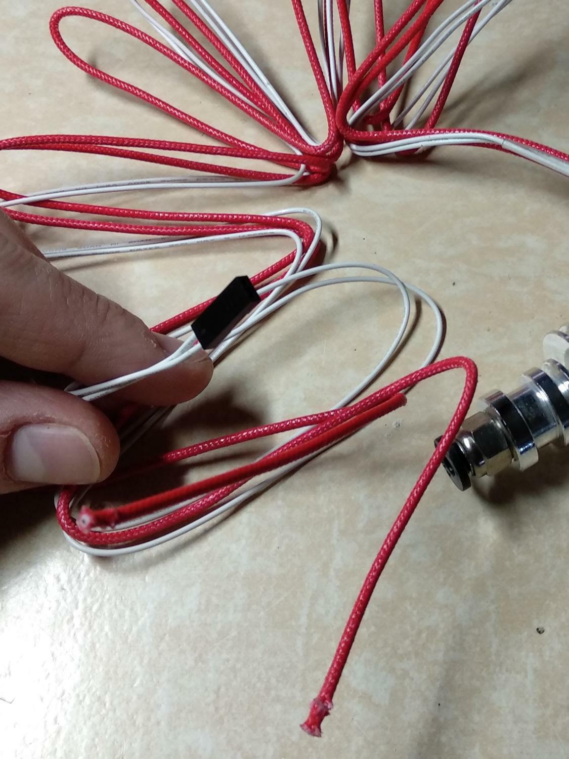

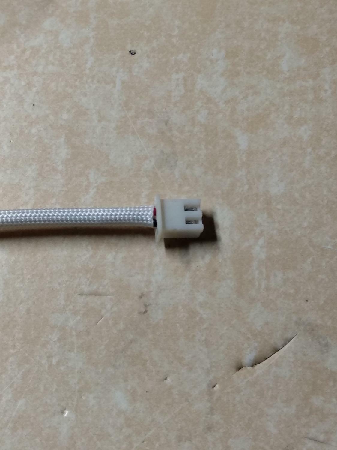

AndreaG85 Inviato 14 Novembre 2021 Inviato 14 Novembre 2021 Salve, ho acquistato due hotend su aliexpress per la mia anycubic mega s, ma i cavi son lunghissimi, e i connettori non sono quelli giusti. Vorrei sapere se qualcuno di voi sa il nome dei connettori usati dalla anycubic così da poterli trovare online. Quello che mi servirebbe è il connettore bianco. Altrimenti... dovrei casomai comprare elementi riscaldanti e termistori nuovi? Ho paura di avere comunque lo stesso problema di connettori Allego foto Cita
Salvogi Inviato 14 Novembre 2021 Inviato 14 Novembre 2021 Dovrebbero essere XH 2.54. Oppure XH 2.0 se sono quelli più piccoli. Eventualmente 2.54 o 2.0 è la distanza in mm tra i pin. 2 Cita

Killrob Inviato 14 Novembre 2021 Inviato 14 Novembre 2021 2 ore fa, Salvogi ha scritto: Dovrebbero essere XH 2.54 sono questi 2 Cita
Salvogi Inviato 14 Novembre 2021 Inviato 14 Novembre 2021 2 ore fa, AndreaG85 ha scritto: Grazie! Comunque il connettore Dupont (quello nero che ti hanno fornito non il sensore) si riesce ad inserire nel connettore XH 2.54 anche se non è molto stabile. Provvisoriamente puoi fare anche così. 4 ore fa, FoNzY ha scritto: se decidi di rimettere i connettori prenditi una buona crimpatrice altrimenti con le imprecazioni che tirerai potrai scriverci un libro Anche con la crimpatrice non è semplice, bisogna conoscere la tecnica giusta. 56 minuti fa, eaman ha scritto: Se hai solo quello: taglia e salda 😉 Decisamente la cosa più semplice. Taglia, salda (o attorciglia i fili) e isola con la guaina termorestringente (o con il nastro isolante) 4 Cita
