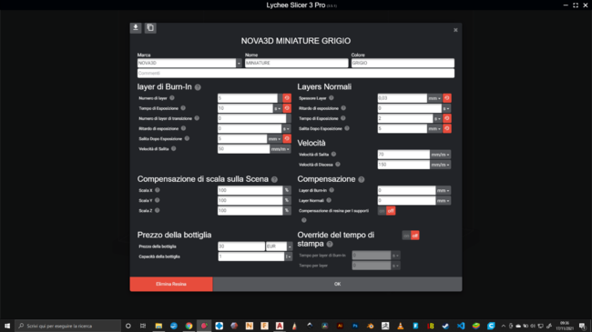

MARZAVITT Inviato 17 Novembre 2021 Autore Inviato 17 Novembre 2021 Il 15/11/2021 at 21:33, DMEngineering ha scritto: In caso puoi provare a scaricare l'ultimo firmware della stampante dal sito creality, se proprio non ti fidi che la stampante stampi i layer per il tempo programmato puoi provare a fare una stampa a secco filmando il tutto e verificando che i tempi dal video, però mi pare improbabile ho aggiornato il firmware è impostato questi parametri: livelli della base:5 tempo esposizione base:10 layer:0.03 esposizione:2 Il risultato:1.jfif 2.jfif3.jfif Cita
DMEngineering Inviato 17 Novembre 2021 Inviato 17 Novembre 2021 36 minuti fa, MARZAVITT ha scritto: ho aggiornato il firmware è impostato questi parametri: livelli della base:5 tempo esposizione base:10 layer:0.03 esposizione:2 Il risultato:1.jfif 2.jfif3.jfif Riesci a mandare uno screen dallo slicer? Cita
