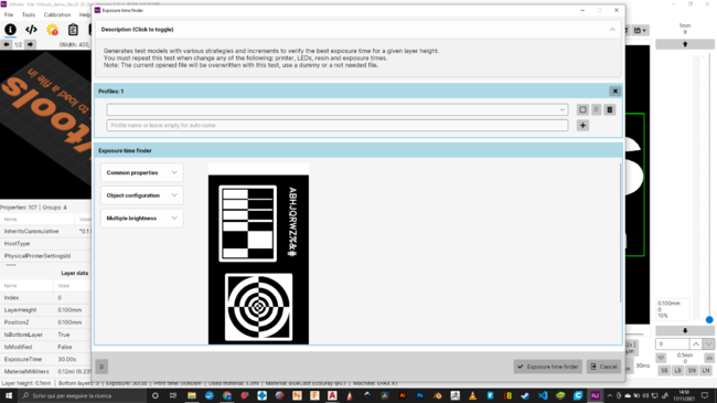

si, ho installato UVTools ma poi vedendo il video non capisco perchè il mio non ha la voce "multiple exposure"...
Mi ci devo mettere con calma e capire come funziona se magari ci sta qualche cosa da spuntare!
tu escluderesti problemi della stampante tipo la main che non va bene?
si, comunque ho provato a stampare a secco e sembrerebbe che lo schermo va benissimo... magari provo più volte a vedere, magari (se fosse la main) non lo fa funzionare sempre come deve!
Non tutte le stampanti permetto il multi-exposure, dovrai fare un test alla volta, è un po' più scomodo ma comunque efficace.
Ho appena notato che uvtools legge EPAX-1 la stampante di default quando apri uvtools, prima di aprire la finestra di calibrazione apri un file uscito dallo slicer, così il software capisce che stampante stai usando

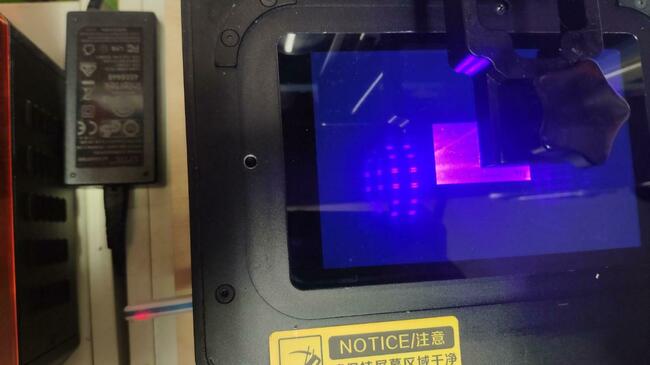

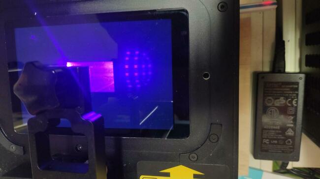

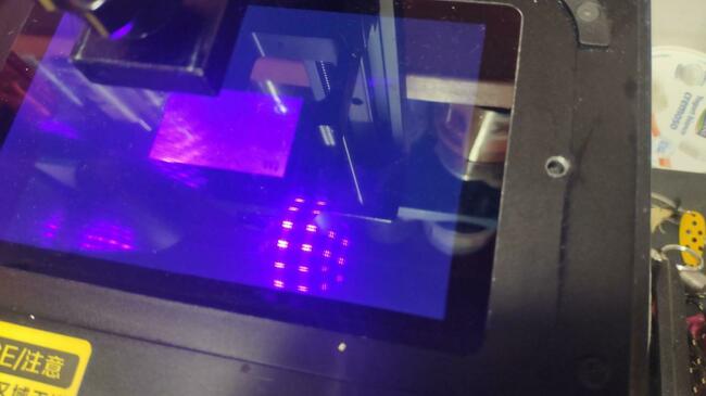

Come consigliato ho usato uvtools e generato il file di test, prima di mettere la resina ho provato a secco. ti faccio vedere le foto perchè ci sta qualcosa che non torna a mio avviso...
è normale che si vedono i led della lampada dove dovrebbe essere oscurato?

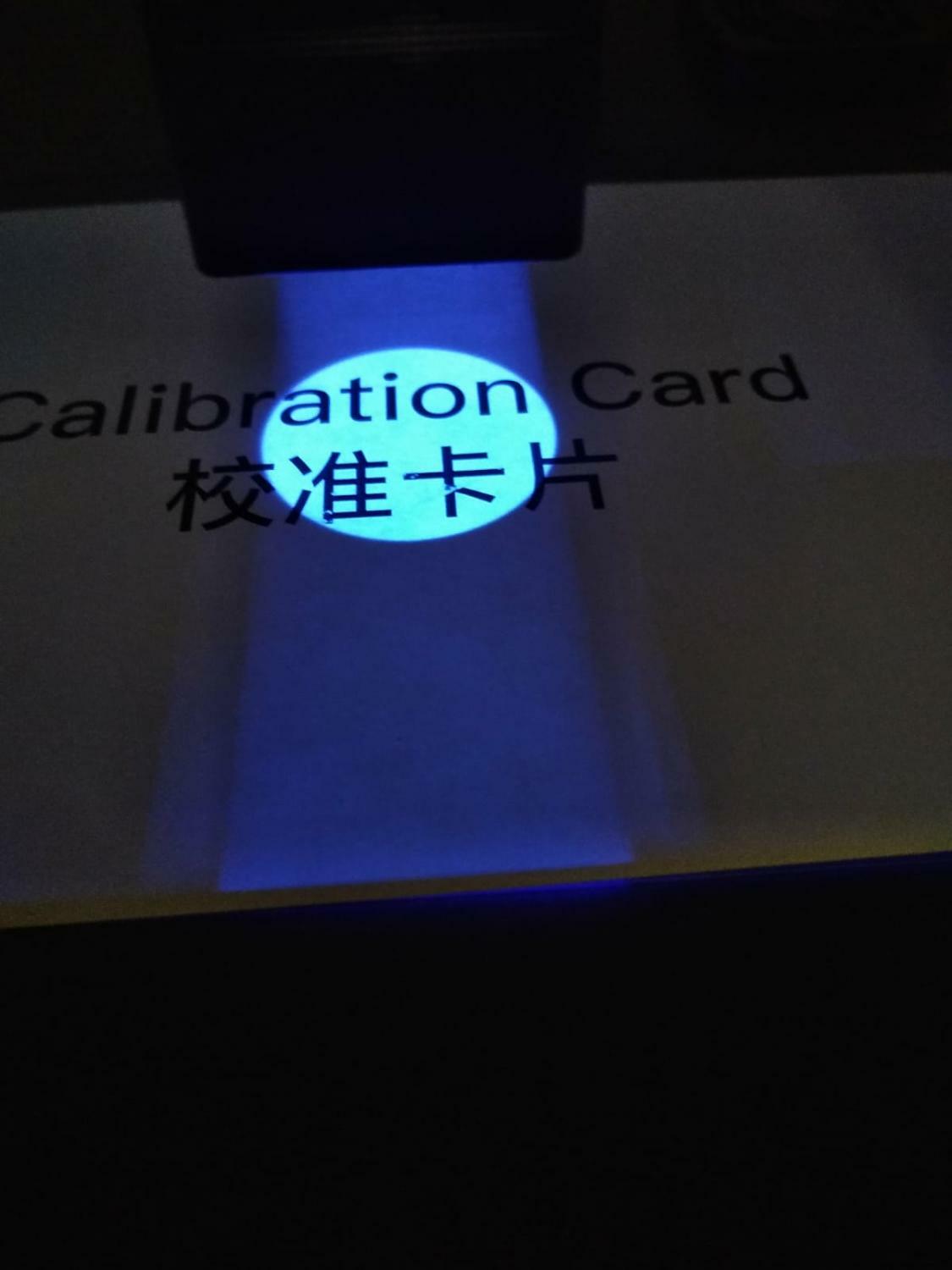

Prova a mettere un foglio di carta e spegnere la luce della stanza per vedere bene
