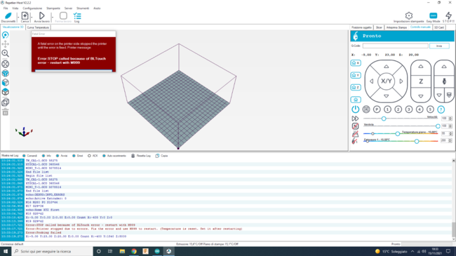

Ciao a tutti,
sono un novizio nel campo e spero possiate aiutarmi e scusatemi se alcuni termini non sono ancora di mia competenza
Ho seguito una guida trovata su Youtube per l'installazione del Bltouch (originale).
 Ho montato il tutto su un carrello nuovo come specificato dalla guida. (quello del link è la versione MK4, io ho montato la MK3)
https://www.thingiverse.com/thing:3537449
Ho fatto tutti i cablaggi. Sulla scheda madre in sequenza ho messo: Giallo, Marrone, Rosso.
Poi, sempre come da guida, ho "rubato" corrente dai cavi Bianco e Giallo che arrivano al PCB. Ho collegato quindi il Bianco con il Nero del bltouch, il Giallo con il Bianco del bltouch.
Installato anche l'aggiornamento Marlin (sempre dell'utente di youtube) seguendo le specifiche, tramite arduino, all'nterno del quale, sono stare specificate alcune cose come di seugito:
// 0 - driver originali oppure TMC2208 con polarità dei motori invertita | 1 - driver TMC2208 con collegamenti originali
#define ANYCUBIC_PRINTER_DRIVER 1
// 0 - Anycubic M (estrusore stantard) | 1 - Anycubic S (estrusore Titan)
#define ANYCUBIC_PRINTER_TYPE 1
// 0 - Livellamento manuale | 1 - BLTouch presente (con supporto upgrade del carrello. In caso contrario, modificare i Probe Offset)
#define ANYCUBIC_PRINTER_BLTOUCH 1
#define X_PROBE_OFFSET_FROM_EXTRUDER 29  // X offset: -left  +right  [of the nozzle]
#define Y_PROBE_OFFSET_FROM_EXTRUDER -13  // Y offset: -front +behind [the nozzle]
#define Z_PROBE_OFFSET_FROM_EXTRUDER -1.50   // Z offset: -below +above  [the nozzle]
// IL FIRMWARE È STATO TESTATO CON TMC2208 se avete driver differenti andate alla riga 577 per inserire il modello corretto. Funzionamento non testato.
#ifndef CONFIGURATION_H
#define CONFIGURATION_H
#define CONFIGURATION_H_VERSION 010109
Specifico che ho installato i TMC2208.
Ho acceso la stampante e il bltouch, continua a lampeggiare di rosso. Secondo quello che dice il sito Antclabs:
2) if the red LED in BLTOUCH flashes at 80% duty right after the 3D printer is switched on,
    please  release it with S60 or S160.
It's a message to check Wiring because your 3D printer board is already sending a control signal to BLTouch before BLTouch  power is turned on. Don't worry, your 3D printer and BLTouch work perfectly even if the Red LED flashes at 80% duty.
Cosa significa S60 o S160? e cosa, soprattutto, devo fare?
Arrivato a questo punto non so come procedere. Se lancio, su Repetier Host, il comando G29, il carrello si alza e fa dei movimenti e poi esce questo errore:
In pratica si alza, sposta il piatto e STOP. Non scende nemmeno il pin del bltouch, anche se lo abbasso manualmente non cambia il lampeggio rosso.
Ho provato a contattare l'utente però non mi ha mai risposto. Quindi adesso sono in fase di stallo. Non so come procedere.
Aiutatemi per favore a capire cosa devo fare.
Rimango in attesa di un vostro commento in aiuto.
Grazie mille a tutti

Inviato (aggiornato)
lo hai scritto tu stesso: "your 3D printer board is already sending a control signal to BLTouch before BLTouch  power is turned on. Don't worry, your 3D printer and BLTouch work perfectly even if the Red LED flashes at 80% duty"
il bltouch viene inizializzato prima che riceva corrente e quindi il segnale di abilitazione si perde per strada.ti dicono anche come sistemare: S60 or S160.
Ciao, grazie, ma come uso questi codici?
Ho una Trigorilla V0.0.2, può essere che non supporti il Bltouch?
Cioè, che comandi devo dare?
grazie
Modificato da BamBamBS
connettendo la stampante al pc o da lcd puoi inviare il comando m280 p0 s60
Già fatto. Non da nessun effetto.
Per questo adesso dubito.
Ho guardato il video. Usa una Trigorilla 1.1 perché ha il logo.
vorrei provare a prendere la 1.1, scelta consigliata?
