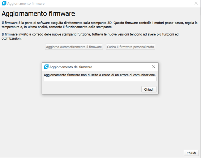

ciao a tutti,ho una ender 3 e volevo installare  marlin per metterci il bltouch.
ho installato il file in formato "hex", e non in formato "bin" ho visto che si puo caricarlo sulla stampante con cura, ho installato i driver per connettere la stampante al pc.ma quando vado per caricarlo mi dice errore di comunicazione ho provato a cambiare filo e porta ma niente.
qualcuno mi puo aiutare?
grazie
ma riesci a connetterti alla stampante? (firmware a parte) riesci a muoverla? riesci a vedere i dati del firmware attuale?
Per connetterti alla stampante puoi utilizzare pronterface e fare i test suggeriti da @FoNzY. Fai attenzione a selezionare la porta seriale e la velocita' corretta, altrimenti la connessione fallisce. Una volta collegato correttamente alla stampante, puoi impartire da console i comandi per comandare il movimento degli assi oppure utilizzare i tasti a video sempre in console
