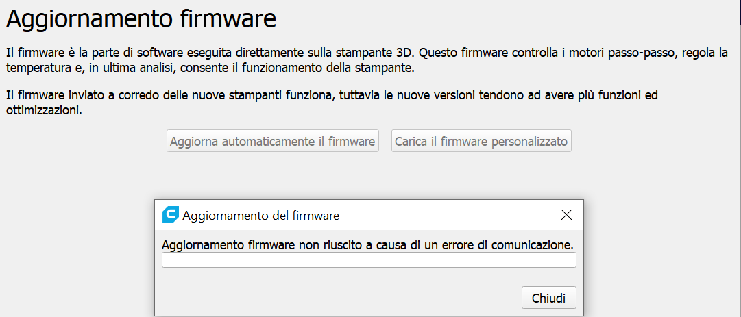

cmq volevo aggiornare con cura la mia ender 3 per installargli marlin per metterci il bltouch,collego la ender al pc,ma al momento dell aggiornamento mi da un errore di comunicazione,ho riprovato a cambiare filo e le porte ma niente,pero dal pc riesco ad muovere  gli assi mi potete aiutare?

perche' non ha il boot loader, devi usare un hardware aggiuntivo come ad esempio un arduino uno e caricarlo direttamente sulla scheda (senza cura)

ne ho visti talmente tanti ma nessuna conlusione tutti hanno i 6 pin per metterci i cavetti sulla scheda della ender, ma io non li ho e appunto chiedo
cosa non hai i cavetti o i pin?
L'avevo fatto anche io sulla Ender 3 prima di cambiare scheda e se non hai quei cavetti vai poco lontano, con quei cavetti è l'unico modo, altrimenti cambi direttamente scheda

La scheda è quella originale 4.2 2
Spiacente io quella non ce l'ho. Se ne compro una forse a fine mese mi arriva e dovro' cambiare il firmware pure io, ma vai te a sapere con che scheda mi arriva...
ma la 4.2.2 non ha bisogno di tutta quella procedura. Devi compilare il firmware con VisualStudioCode con il plugin Platformio, salvare il firmware.bin nella SD, metterlo nella stampante ed accenderla, aspettare qualche secondo ed il firmware è caricato.

I cavetti ce li ho ma i pin sulla scheda ce ne sono solo tre
