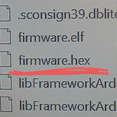

Kevin Dresda Inviato 16 Novembre 2021 Autore Inviato 16 Novembre 2021 Ho già fatto tutto con visualstudiocode, il problema è che il file che si chiama firmware.bin a me me lo scarica in formato "hex" Cita
Killrob Inviato 16 Novembre 2021 Inviato 16 Novembre 2021 17 minuti fa, Kevin Dresda ha scritto: Ho già fatto tutto con visualstudiocode, il problema è che il file che si chiama firmware.bin a me me lo scarica in formato "hex" che significa? devi copiare il firmware.bin nella SD vuota e poi inserirlo nella stampante e accenderla Cita
Kevin Dresda Inviato 16 Novembre 2021 Autore Inviato 16 Novembre 2021 Ho capito ma il programma me lo da in formato hex e non in bin Cita
Killrob Inviato 16 Novembre 2021 Inviato 16 Novembre 2021 prova a seguire questo tutorial https://www.augc.it/2021/03/08/tutorial-1-aggiornare-il-firmware-della-stampante-3d-seconda-parte/#workspace nella prima parte parla della Anet A8 ma nella seconda tratta la tua scheda 1 1 Cita
Soluzione Kevin Dresda Inviato 17 Novembre 2021 Autore Soluzione Inviato 17 Novembre 2021 Lo già visto, ma parla sempre del formato "bin" Cita
Ziki00 Inviato 20 Novembre 2021 Inviato 20 Novembre 2021 https://www.softpedia.com/get/Others/Miscellaneous/Hex2bin.shtml Spero che possa esserti utile 1 Cita
Jonny2031 Inviato 20 Novembre 2021 Inviato 20 Novembre 2021 Ciao se posso essere di aiuto...oltre che Platformio, scarica anche il plugin Auto Build Marlin che fa tutto in automatico...alla fine il file bin lo trovi nella cartella dove hai scaricato il firmware da compilare, e più precisamnte nella cartella " .pio/build/nome della tua mb/firmware con diversi numeri.bin ". Nel mio caso era in : C:\Users\prova\Desktop\Marlin 2.0.9.2 v4.2.7\Marlin-2.0.x\.pio\build\STM32F103RET6_creality\ Cmq su internet trovi molte guide,le più sono vecchie,per le 8 bit con arduino e flash boot da scrivere, mentre la tua 4.2.2 è una 32 bit e non necessita di arduino e bootloader...semplicemente prendi il file .bin lo copi sulla microsd(come gia citato), inserisci la micro nella stampante,accendi e dopo qualche secondo ti ritrovi con il nuovo firmware installato...ti assicuro che la procedura è molto semplice, personalmente ho dovuto rifare questa una decina di volte per perfezionare e testare i vari firmware che compilavo... Spero di esserti stato di aiuto.ciao. Il 17/11/2021 at 00:23, Killrob ha scritto: prova a seguire questo tutorial https://www.augc.it/2021/03/08/tutorial-1-aggiornare-il-firmware-della-stampante-3d-seconda-parte/#workspace nella prima parte parla della Anet A8 ma nella seconda tratta la tua scheda Questa guida è perfetta...se la segui al 100% riesci sicuramente...io stesso ho fatto gli stessi passaggi con la tua stessa mainboard e ci sono riuscito tranquillamente(ho entrambe le schede madri 4.2.2 e 4.2.7 con entrambe va bene)... 2 Cita
