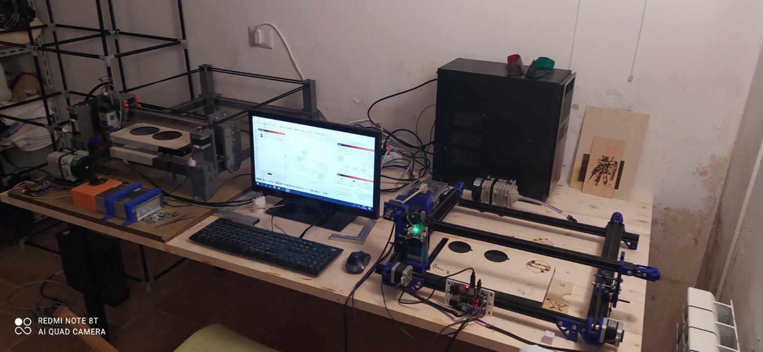

Come promesso oggi ho spostato anche le laser...  Ed eccole
Complimenti bel comparto laser,
E soprattutto ottima l'incisione del GAT-x105 Strike nonostante scrivo usando uno smartphone da cantiere 5.5" si distingue perfettamente da tanto che è venuta bene.
La katana Cube ha sempre le parti in PLA o le hai fatte in ABS e se usi il PLA ogni quanto tempo le cambi così per curiosità.
E' fatta in PLA e non ho ancora dovuto cambiare niente, non si consuma e non si ammorbidisce

Inoltre, tranne le laser che sono in funzione solo quando sono presente in casa, tutte le stampanti sono collegate con prese smart e controllo i lavori da remoto con una telecamera, così se qualcosa va storto le posso spegnere.
Che impostazioni hai usato così almeno prendo spunto per le mie visto che uso di più il PLA+ e poco ABS e PETG evito di sprecare filamenti.
le classiche del pla, cioè 195° hotend e 50 di piatto (primo layer a 200/55) tranne che per irrobustire i pezzi ho fatto 6 pareti e 35% di infill, la velocità l'ho lasciata a 60mms, tanto non ci arriva, al massimo fa i 40mms.
Naturalmente nozzle da 0.4 e altezza layer 0.2, anche per il primo layer.
