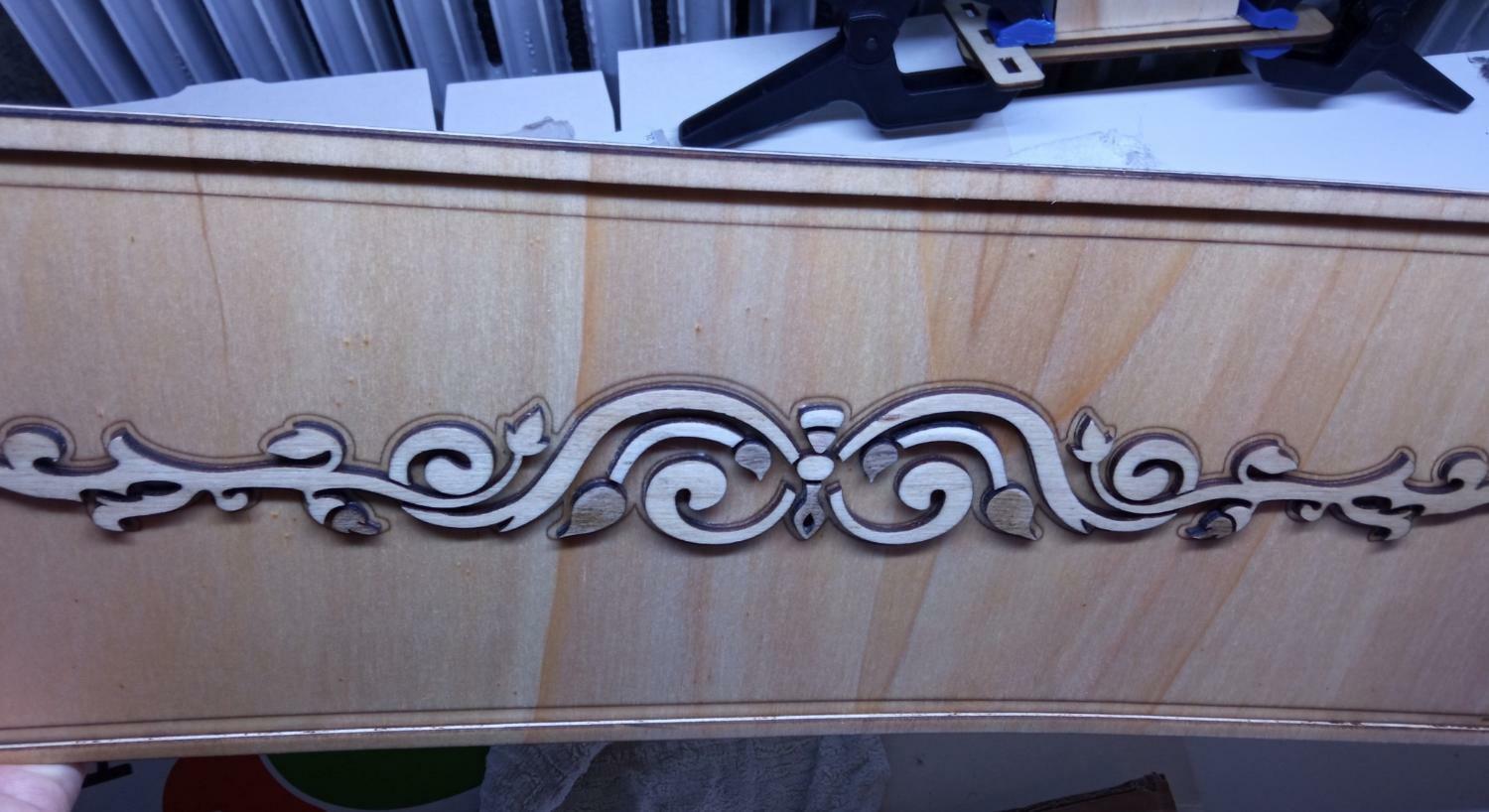

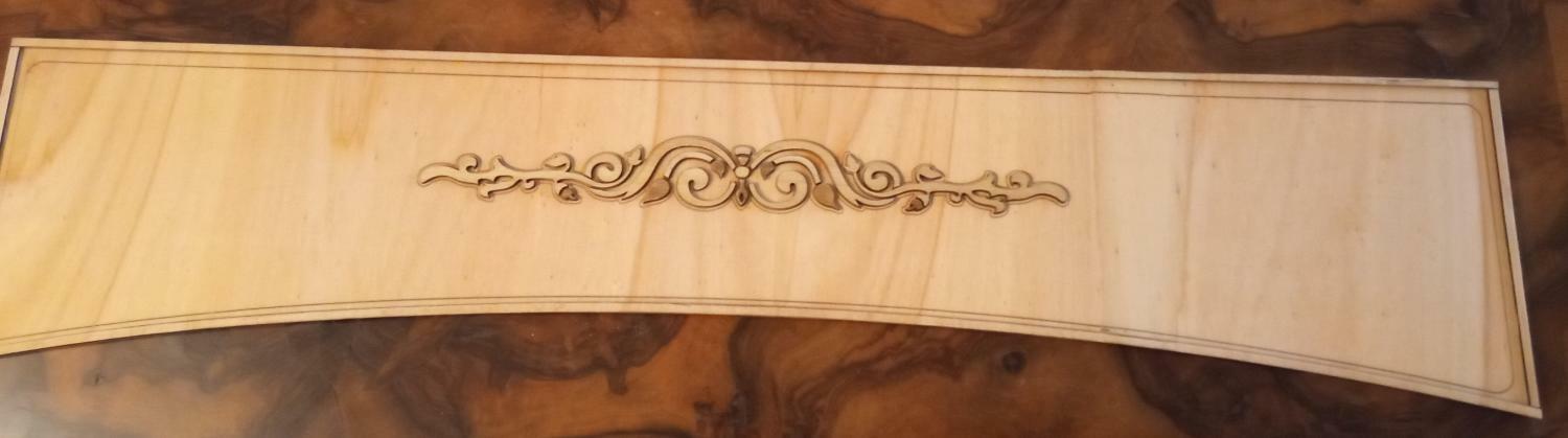

Per il rinnovo di un cucina ho fatto la testata di una stufa, di particolare c'e' che e' un pezzo di ~1.2m quindi l'ho fatto a zone con il lightburn print and cut. Il fregio e' sia inciso che a rilievo, e' stato fatto con un finisher piu' brillante in modo che rifletta la luce in modo diverso dal corpo principale che e' fatto ad olio, il risultato che girandoci attorno o con la luce accesa diventa piu' o meno brillante. I vari colori sono stati fatti con pigmento + alchol, e' tutto tagliato dallo stesso pannello legno.

Thanks. Contate che e' la prima che faccio, la prossima vorrei farla almeno di 3 layer: un fondo con incisione, un secondo strato di tagliato (che sarebbe come quella fatta in cui c'e' il fregio e le cornici) e sopra un altro layer. Quindi c'e' da disegnare il fregio pensandolo in un paio di layer, un po' alla volta...
L'ispirazione e' da questa roba:
L'effetto e molto bello IMHO
* si fa bene con le nostre taglio laser perche' i layer devono essere sottili
* e' pure relativamente semplice come finitura se si fa' ogni layer tutto allo stesso modo
* contando che sono layers incollati su una base si potrebbero fari a parti, cosi' si possono usare essenze di legno / finiture diverse anche senza essere particolarmente bravi con i pennelli. Se ne scazzi 1/4 almeno non devi rifare tutto 🙂
