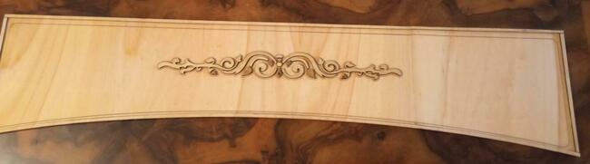

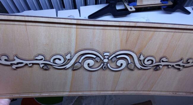

Testata tagliata e incisa al laser

Thanks, non so se hai notato come e' fatta la mia laser sopra: c'e' una guida in legno in alto e il pannello  su cui appoggia il legno scorre contro quella, i lati corti della macchina sono aperti. Cosi' mi risulta abbastanza facile fare scorrere il taglio in orizzontale e riuscire a fare cose lunghe anche facendo combaciare i fregi dopo che ci prendi un po' la mano.
Che non e' male perche' inizialmente volevo tenere il telaio di 120 cm effettivi mentre cosi' riesco comunque a fare le ali degli aerei quando serve ma ho sicuramente meno errore (i lati dovrebbero essere ~88cm).
