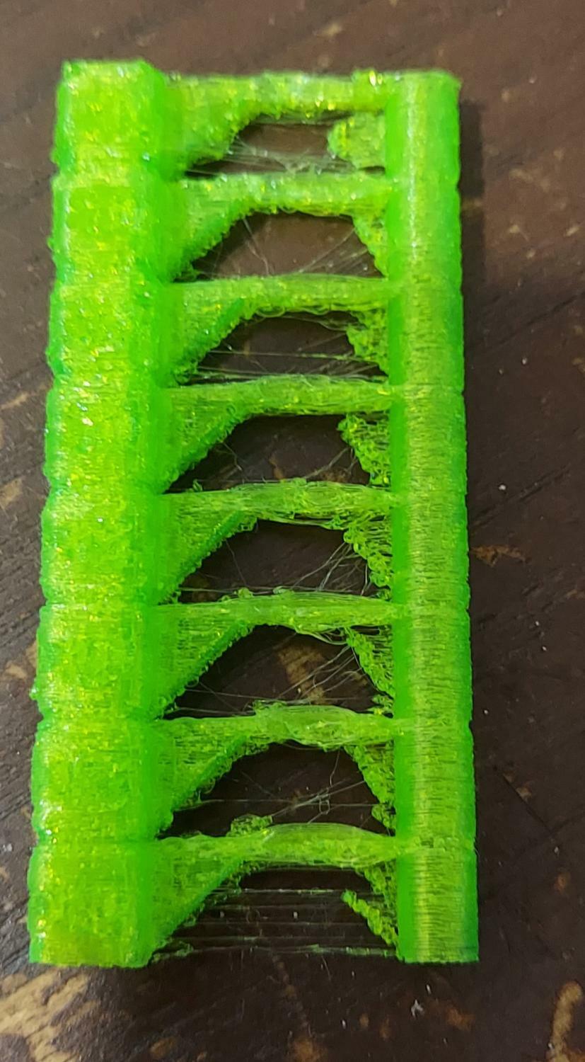

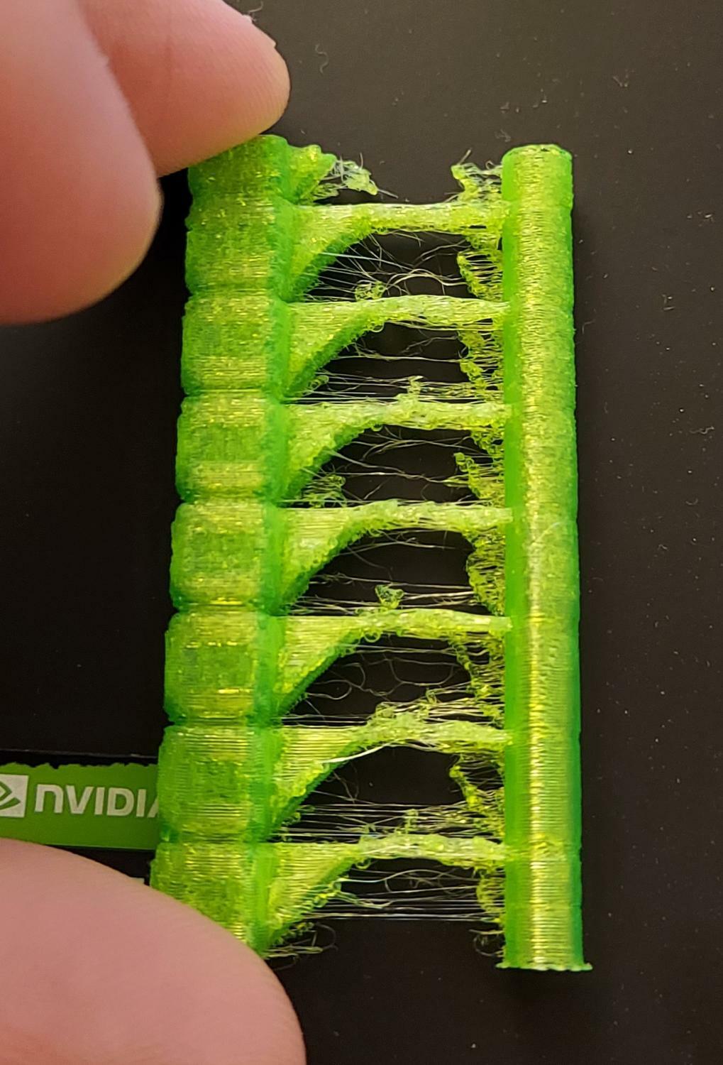

Ok allora prima volta che provo il tpu ho usato delle impostazioni che uso sul pla, e ho fatto la temp tower senza retrazione...sono partito da 190c a scaglioni di 5c fino al massimo di 220 e il risultato è questo..

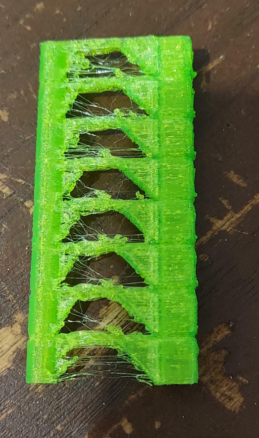

no no era a ventola accesa, ho ho riabilitato la retrazione 6.50mm e 35mms, e ho rifato la torre partendo da 180 c e a scaglioni 5c fino a 200 e niente piene di filetti... Ma ho sempre avuto molti problemi fili anche con il pla...
Mi sono sempre domandato una cosa la ventola con l ugello montato soffia aria solo sul pezzo e non sfiora minimamente l ugello... non può essere quello un dei problemi?

no, anzi è esattamente quello che deve fare.
non è che l'ugello è rovinato? hai impostato il giusto diametro di filo in cura? gli step\mm estrusore sono giusti?

non credo che sia colpa dell ugello perche con il pla non ho tanti problemi e gli step/mm si dovrebbero essere giusti

c'è qualche problema di fondo su sta stampa che va al dila' della temperatura.
forse è il tpu con il bowden
