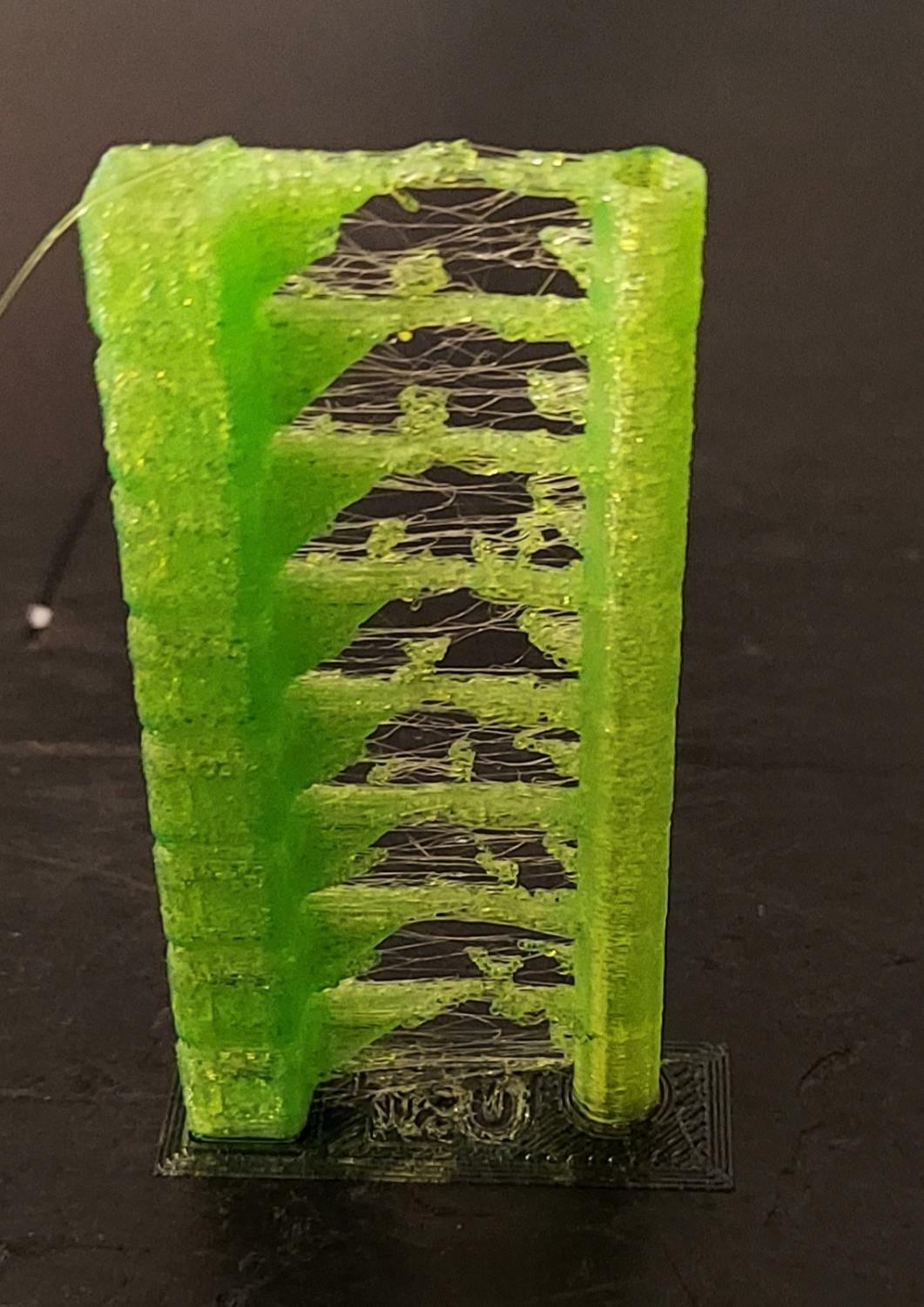

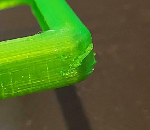

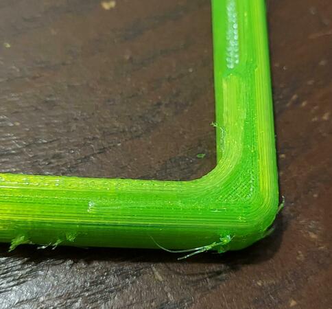

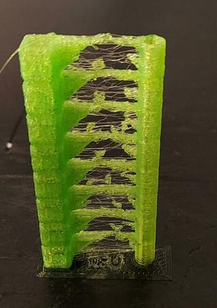

john Inviato 23 Novembre 2021 Autore Inviato 23 Novembre 2021 Il 23/11/2021 at 22:32, FoNzY ha scritto: c'è qualche problema di fondo su sta stampa che va al dila' della temperatura. forse è il tpu con il bowden Expand domani provero a stamparla a 170 C Cita
FoNzY Inviato 23 Novembre 2021 Inviato 23 Novembre 2021 Il 23/11/2021 at 22:38, john ha scritto: domani provero a stamparla a 170 C Expand la temperatura è piu' intorno a 190...se sei sicuro delle altre impostazioni il problema è il bowden...comunque tentar non nuoce Cita
john Inviato 24 Novembre 2021 Autore Inviato 24 Novembre 2021 Il 23/11/2021 at 23:38, FoNzY ha scritto: la temperatura è piu' intorno a 190...se sei sicuro delle altre impostazioni il problema è il bowden...comunque tentar non nuoce Expand Diciamo che é l unico tentativo che vedo possibile.. provo e se qualcuno ha idee mi faccia sapere Cita
john Inviato 24 Novembre 2021 Autore Inviato 24 Novembre 2021 Un altra cosa mediamente il tpu a che velocità si stampa?? Cita
FoNzY Inviato 24 Novembre 2021 Inviato 24 Novembre 2021 Il 24/11/2021 at 07:15, john ha scritto: Un altra cosa mediamente il tpu a che velocità si stampa?? Expand non è che ho tutta questa esperienza ma io lo stampavo tra i 40-80mm\s Cita

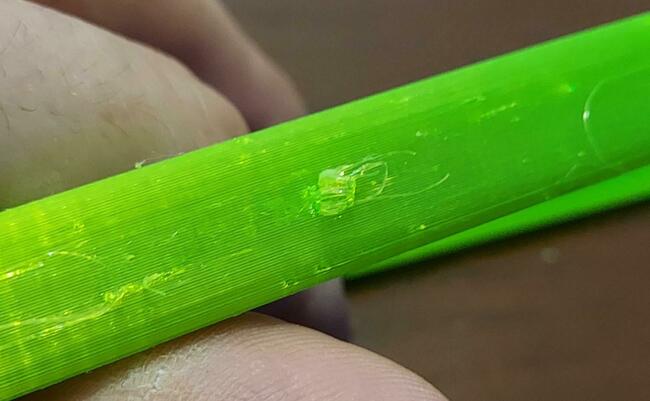

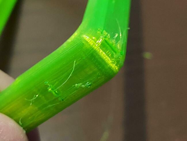

john Inviato 24 Novembre 2021 Autore Inviato 24 Novembre 2021 Allora ho fatto una provato ad avvicinare fino quasi ad attaccarla al hot end perché pensavo fosse un problema di calore e che la ventola non facendo tanta aria non riuscisse a raffreddare... ma il risultato non è cambiato, ora proverò a stamparlo a 170 Cita
john Inviato 24 Novembre 2021 Autore Inviato 24 Novembre 2021 allora a 170c c erano dei miglioramenti ma non si era attacata al piano.. percui penso che al momento sia impossibile farlo o meglio farlo decentemente Cita
