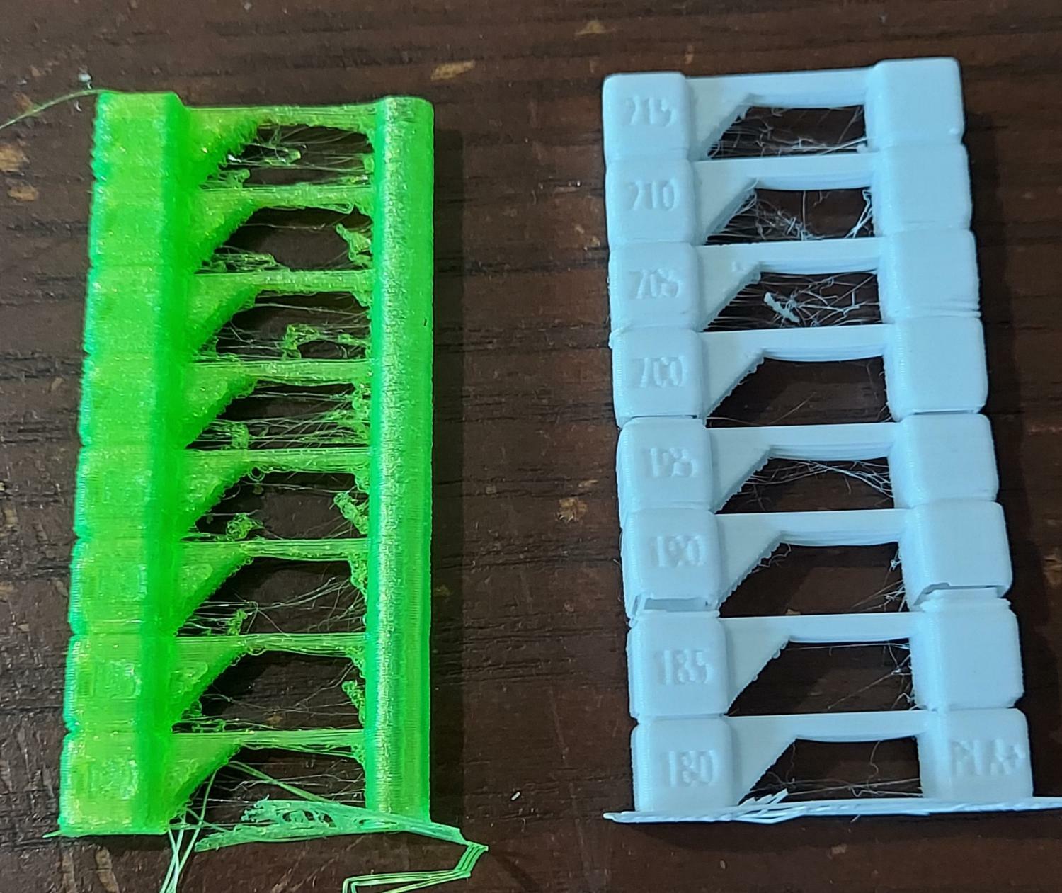

john Inviato 25 Novembre 2021 Autore Inviato 25 Novembre 2021 20 ore fa, Killrob ha scritto: si è giusto... ma puoi fare una cosa, aprire una seconda istanza di Cura, installare la Ender 3, importare il profilo che hai scaricato e guardare i parametri copiandoli ed adeguandoli alla tua stampante 😉 ahah, questa non l avevo pensata, grazie mille Killrob, pero ho cambiato piani... Praticamente do sotituito l hot end con quello utilizzato nella tronxy SA pro (per vedere se cambiava qualcosa) pero ho un problema con gli script, non funzionano io gli ho preparati a piani il cambio di temperatura ma non funzionano.... hai mai avuto questo tipo di problema?? Cita
Killrob Inviato 25 Novembre 2021 Inviato 25 Novembre 2021 7 minuti fa, john ha scritto: ahah, questa non l avevo pensata, grazie mille Killrob, pero ho cambiato piani... Praticamente do sotituito l hot end con quello utilizzato nella tronxy SA pro (per vedere se cambiava qualcosa) pero ho un problema con gli script, non funzionano io gli ho preparati a piani il cambio di temperatura ma non funzionano.... hai mai avuto questo tipo di problema?? sinceramente mai, e non saprei da che possano dipendere. Cita
john Inviato 25 Novembre 2021 Autore Inviato 25 Novembre 2021 Adesso, Killrob ha scritto: sinceramente mai, e non saprei da che possano dipendere. Allora adesso lo ho rifatto ho messo la temperatura piu alta 220 c e ho inserito gli script partendo da 190 e a scaglioni di 5c fino a 220 vediamo se parte.... Cita
john Inviato 25 Novembre 2021 Autore Inviato 25 Novembre 2021 1 ora fa, Killrob ha scritto: sinceramente mai, e non saprei da che possano dipendere. c'è qualcosa di strano se gli dico i layer funziona ma se imposto l altezza in mm non funziona Cita
Killrob Inviato 25 Novembre 2021 Inviato 25 Novembre 2021 18 minuti fa, john ha scritto: c'è qualcosa di strano se gli dico i layer funziona ma se imposto l altezza in mm non funziona ah... si ora ricordo.. è un bug di Cura quello script funziona solo con i layers non con i mm 2 Cita

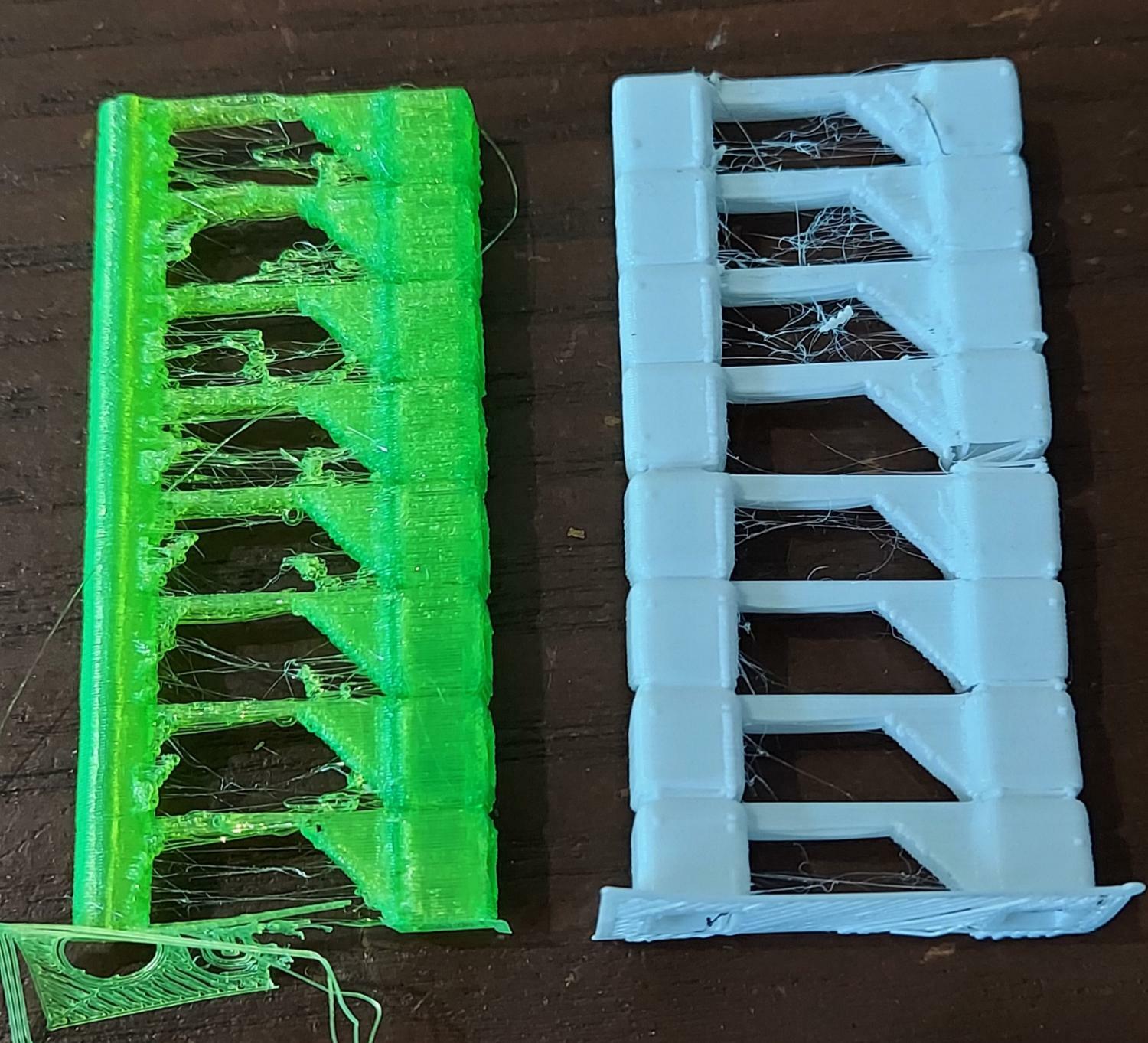

john Inviato 27 Novembre 2021 Autore Inviato 27 Novembre 2021 Allora questo è risultato cambiando l hot end con quello della tronxy xsa pro ( chi ha questa macchina ha problemi di estrusore alle volte si ottura??l) cmq il bianco è il pla e il verde tpu entrambi con retrazione 5mm vel retrazione 25mm/sec e temperatura parte da 185c a scaglioni di 5c fino a 220 c cosa ne pensate ?? Cita
john Inviato 27 Novembre 2021 Autore Inviato 27 Novembre 2021 un altra cosa il tpu con cui sto facendo le prove è della SainSmart... qualcuno lo conosce o lo ha mai provato?? Cita
Killrob Inviato 27 Novembre 2021 Inviato 27 Novembre 2021 6 ore fa, john ha scritto: un altra cosa il tpu con cui sto facendo le prove è della SainSmart... qualcuno lo conosce o lo ha mai provato?? io uso quello blu della SainSmart e mi trovo bene. Sulle tue stampe... se vedo bene la base mi sembri un po' alto di primo layer, le linee non sono unite fra loro e quello fa la differenza fra una bella stampa o una venuta..... diciamo così e così. Cita
john Inviato 28 Novembre 2021 Autore Inviato 28 Novembre 2021 15 ore fa, Killrob ha scritto: io uso quello blu della SainSmart e mi trovo bene. Sulle tue stampe... se vedo bene la base mi sembri un po' alto di primo layer, le linee non sono unite fra loro e quello fa la differenza fra una bella stampa o una venuta..... diciamo così e così. Ehhh penso sia il contrario perché regolo sempre l ugello molto basso e il primo strato non me lo ha estruso.. ma anche te killrob stampi questo tpu con il bowden?? Cita
Killrob Inviato 28 Novembre 2021 Inviato 28 Novembre 2021 1 ora fa, john ha scritto: Ehhh penso sia il contrario perché regolo sempre l ugello molto basso e il primo strato non me lo ha estruso.. ma anche te killrob stampi questo tpu con il bowden?? Si lo stampo anche col bowden Cita
