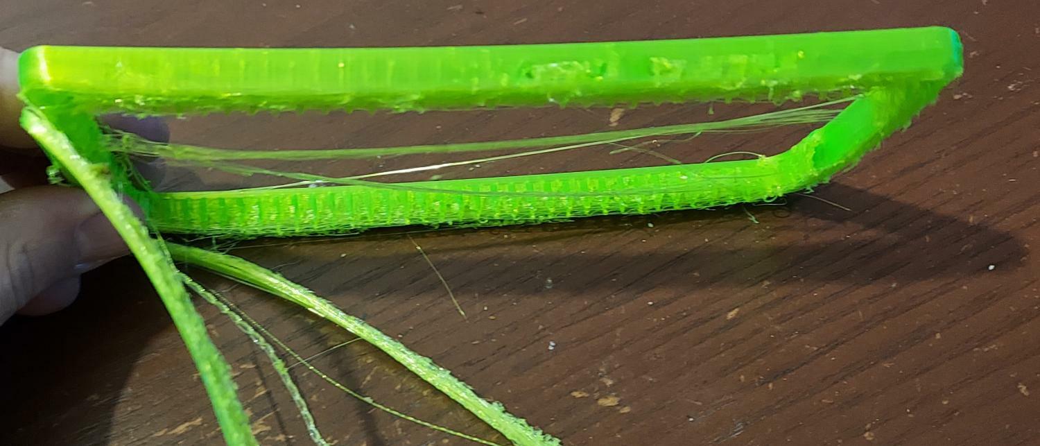

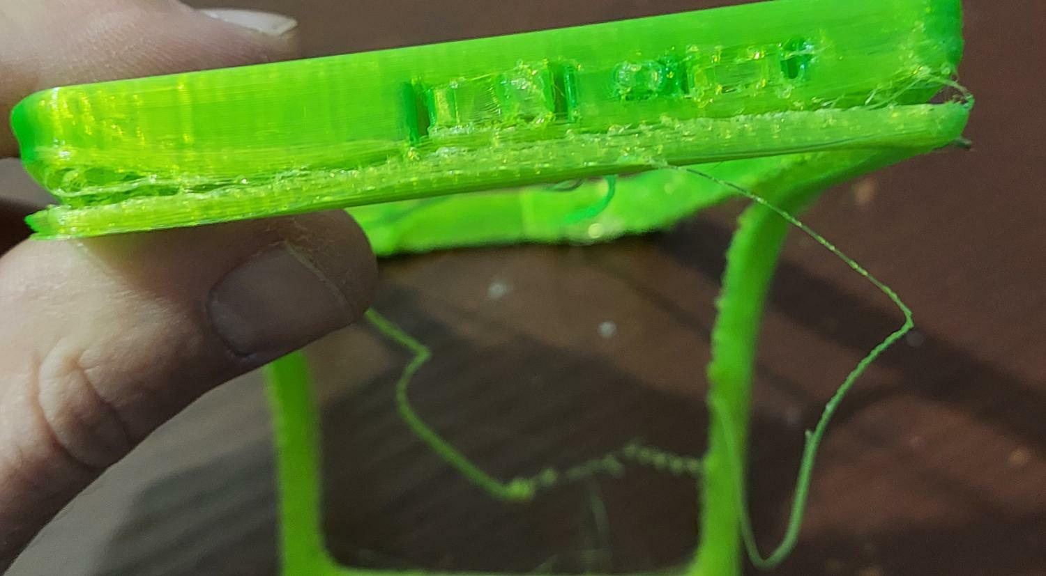

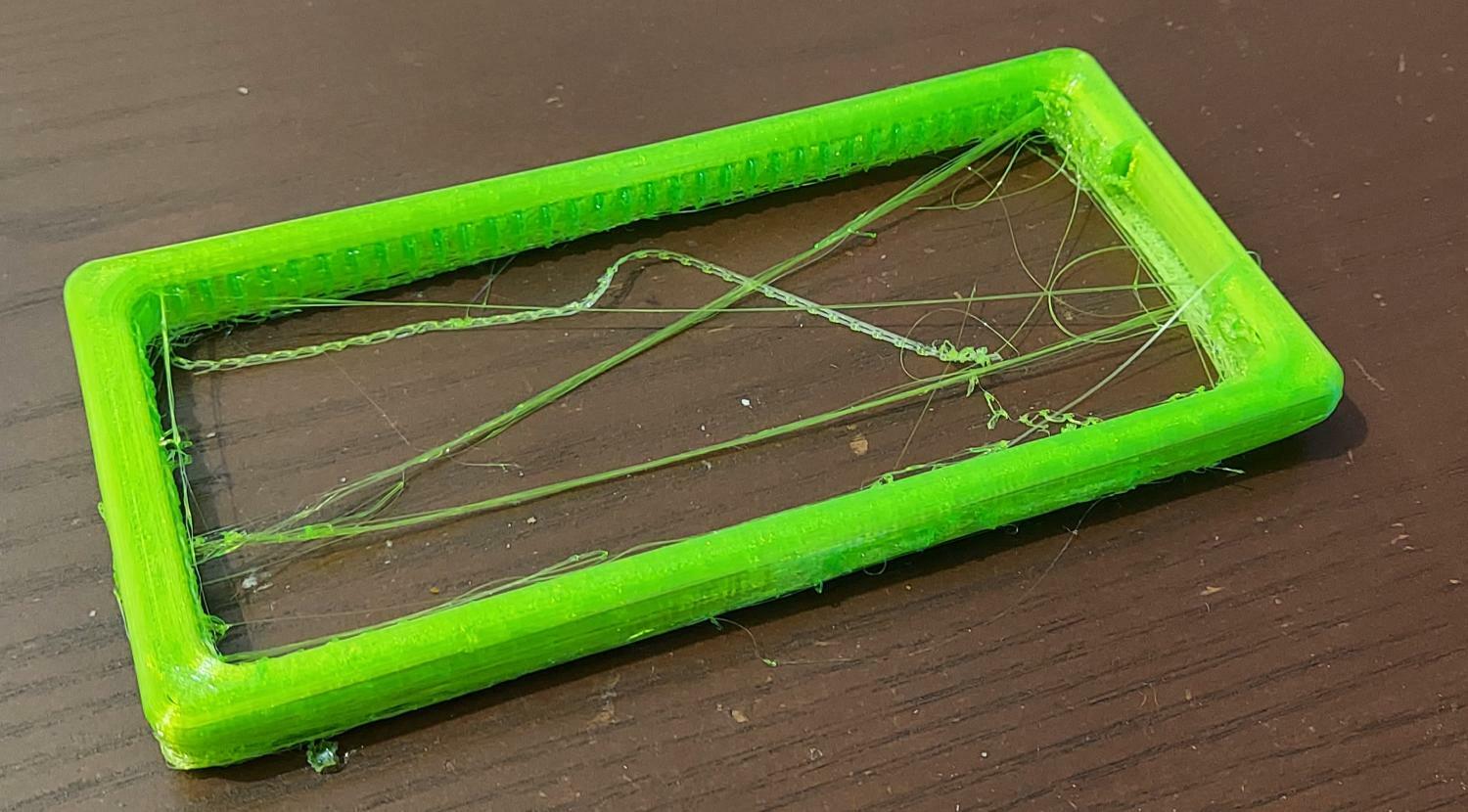

john Inviato 29 Novembre 2021 Autore Inviato 29 Novembre 2021 Il 28/11/2021 at 20:50, Killrob ha scritto: si è normale Expand Allora ho provato a fare una cover per telefono ma è successo qualcosa di strano... la macchina è partita attacandolo bene al piatto, sono andato via e ho trovato questo, dopo qualche millimetro si è staccato ed tornato a lavorare. Idee? Riguardandola in altri punti sembra che i layer siano disuniti.... Cita

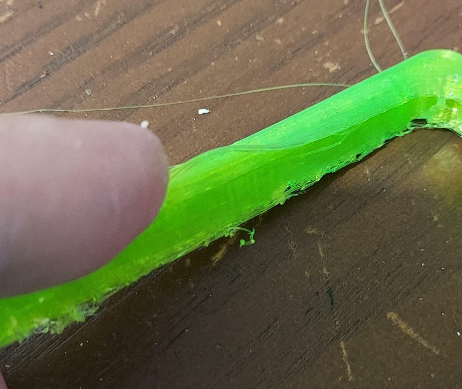

john Inviato 29 Novembre 2021 Autore Inviato 29 Novembre 2021 Riguardandola in altri punti sembra che i layer siano disuniti.... Cita
john Inviato 29 Novembre 2021 Autore Inviato 29 Novembre 2021 Il 29/11/2021 at 18:03, Killrob ha scritto: a che velocità andavi? Expand 40 mm/sec Cita
Killrob Inviato 29 Novembre 2021 Inviato 29 Novembre 2021 Il 29/11/2021 at 18:27, john ha scritto: 40 mm/sec Expand io vado a 30mms al massimo... non mi fido del tpu, quando squaglia è parecchio liquido, e a ventola come stai messo? Cita
john Inviato 29 Novembre 2021 Autore Inviato 29 Novembre 2021 Il 29/11/2021 at 18:41, Killrob ha scritto: io vado a 30mms al massimo... non mi fido del tpu, quando squaglia è parecchio liquido, e a ventola come stai messo? Expand ventola sempre al 100% che temperatura piatto usi? Cita
