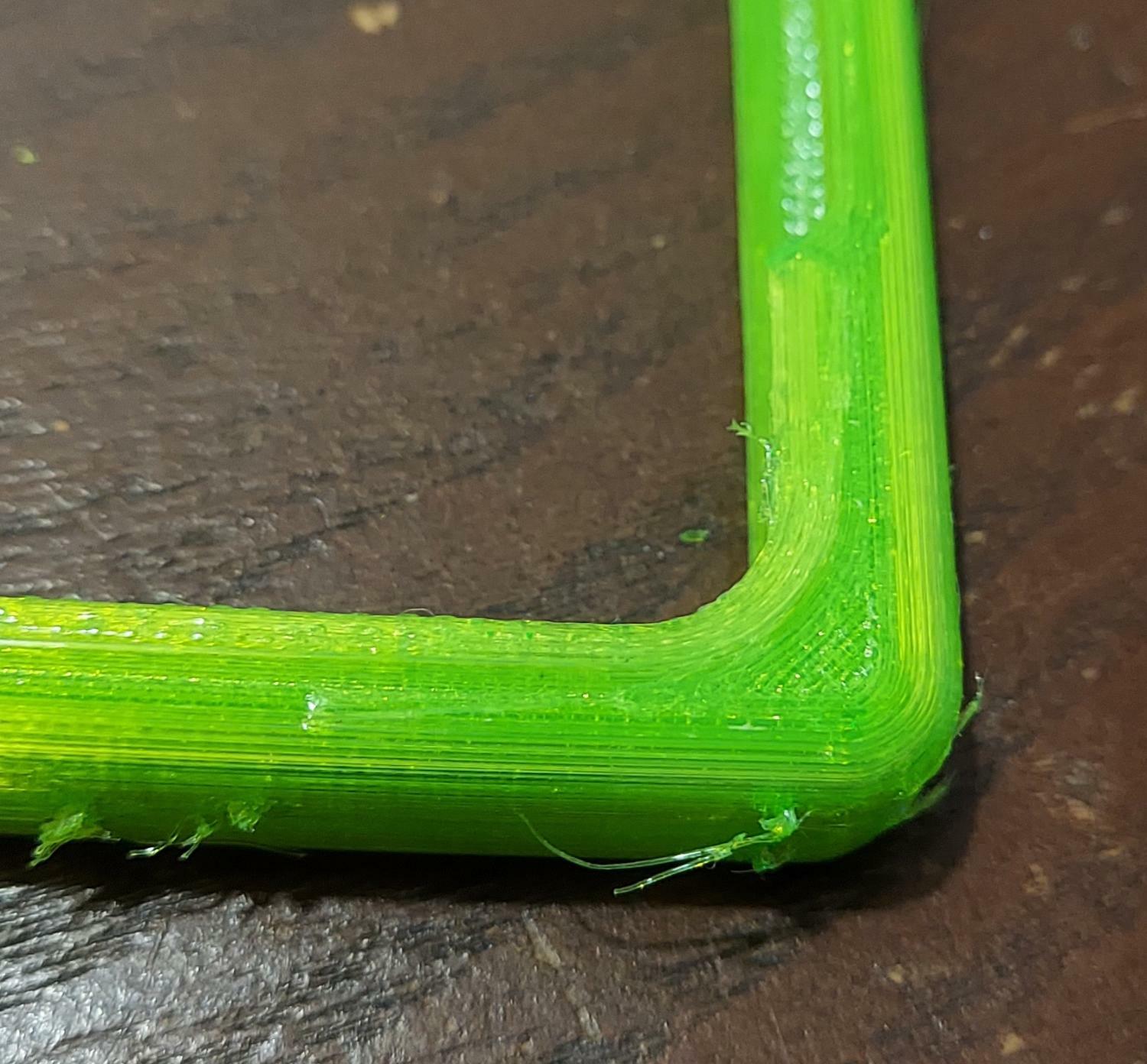

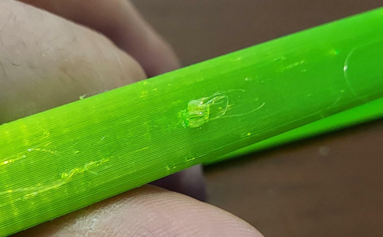

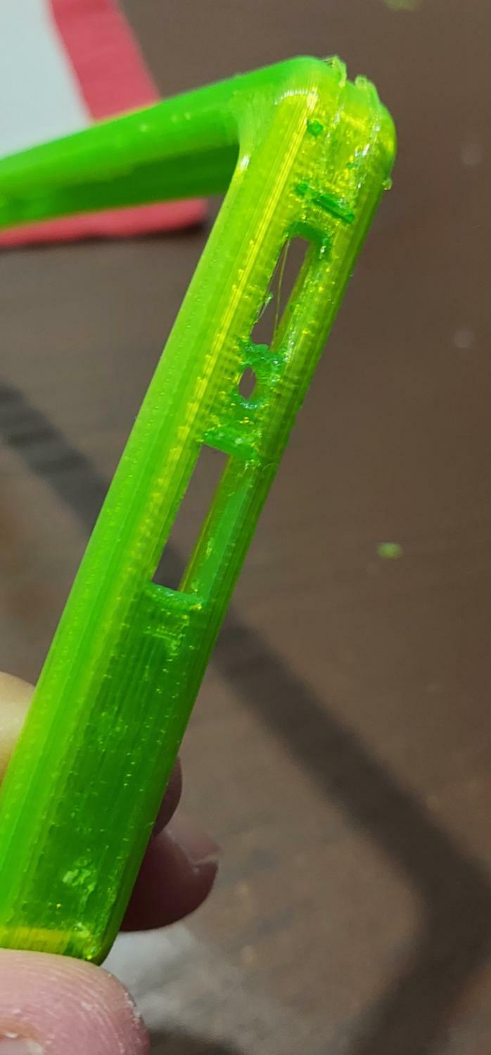

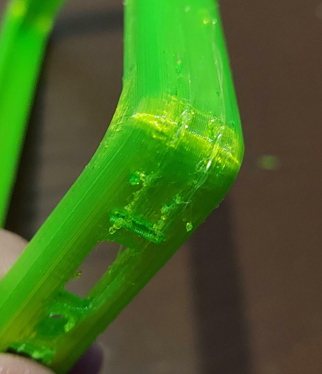

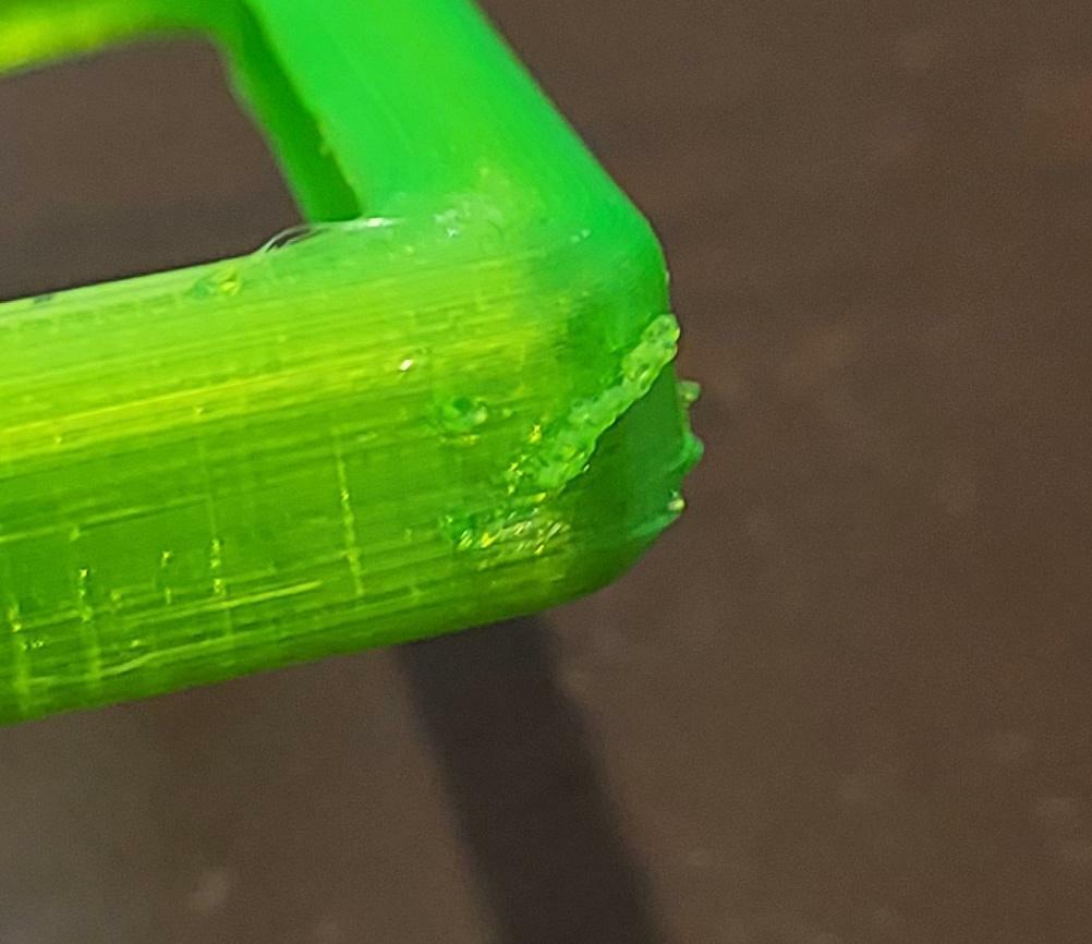

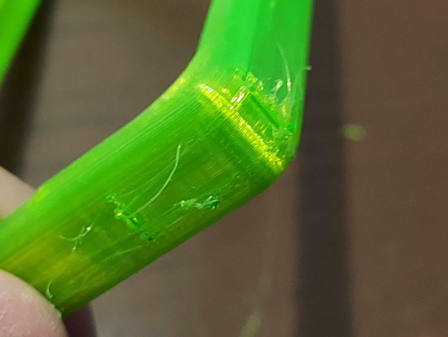

john Inviato 30 Novembre 2021 Autore Inviato 30 Novembre 2021 Ok ho rifatto e la stampa è finita ora velocità 30mm/sec, la ventola materiale 50% temp estrusore 190c e temp piatto 60c, allora ora i layer sono ben uniti, ma trovo delle bubbole e fili ovunque... Cita
Killrob Inviato 30 Novembre 2021 Inviato 30 Novembre 2021 è normale, li trovo anche io devi fare post produzione Cita
john Inviato 1 Dicembre 2021 Autore Inviato 1 Dicembre 2021 Il 30/11/2021 at 22:32, Killrob ha scritto: è normale, li trovo anche io devi fare post produzione Expand Ok ma cosa sarebbe il post produzione? Cita
Killrob Inviato 1 Dicembre 2021 Inviato 1 Dicembre 2021 Il 01/12/2021 at 11:27, john ha scritto: Ok ma cosa sarebbe il post produzione? Expand Togliere i fili e pulire il pezzo a mano :D 1 Cita
john Inviato 1 Dicembre 2021 Autore Inviato 1 Dicembre 2021 Il 01/12/2021 at 12:03, Killrob ha scritto: Togliere i fili e pulire il pezzo a mano 😄 Expand Ahhhh ^^ Scusami ma pensavo a ci fosse qualche "trucco" cmq ottimo....grazie mille 1 Cita
gregorio56sm Inviato 1 Dicembre 2021 Inviato 1 Dicembre 2021 Il 01/12/2021 at 19:21, john ha scritto: pensavo a ci fosse qualche "trucco" Expand L'unico trucco è olio di gomito e tele di varia grana, limette, raschietti e congeneri 1 Cita
john Inviato 1 Dicembre 2021 Autore Inviato 1 Dicembre 2021 Il 01/12/2021 at 21:40, gregorio56sm ha scritto: L'unico trucco è olio di gomito e tele di varia grana, limette, raschietti e congeneri Expand ehehh cavolo vedendo qualche tutorial in internet credevo si riuscisse ad avere un finitura tipo pla... non pensavo fosse cosi, in ogni caso un materiale interessante da usare... 1 Cita
