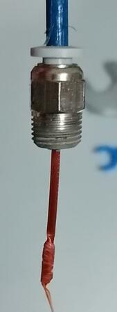

Salve a tutti avrei necessità di capire perché durante la stampa ad un certo punto si blocca la stampa e smette di estrudere.
Stampante ender 3
Materiale Pla Eryone silk
Temperatura di stampa 210 gradi
Piatto in vetro temp 40 gradi
Slicer Cura
Il filamento forma una specie di globo come in foto.
Qualcuno mi sa dire da cosa può dipendere?
Grazie per il supporto

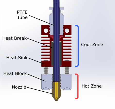

all'interno dell'hot end c'è un tubo in ptfe esattamente uguale a quello blu che si vede in foto, il tuo problema è dato dal fatto che questo tubo si è rovinato o non è proprio stato messo, taglia un pezzetto del tubo che hai esterno ed inseriscilo all'interno dell'hot end assicurandoti che sia della lunghezza giusta.
qui in foto c'è la sezione del tuo hot end
come vedi in questo caso il tubo è tutto unito fino all'ugello ma se non riesci ad infilarlo attraverso il raccordo fino in fondo puoi come ti ho detto tagliarne un pezzetto e fare "2 tubi"

Grazie ho già fatto questa modifica circa 2 anni fa tagliando il tubo in 2 parti ed inserendo 2 rondelle di bloccaggio della parte inferiore del tubo, ha funzionato sempre bene fino a qualche mese fa. Ho smontato l'hotend svariate volte per controllare, ma senza trovare nulla di anomalo. Mi sembra che il problema sparisca se stampo ad alte temperature tipo 230 gradi per il pla. Può essere un malfunzionamento della resistenza?
se la temperatura oscilla si altrimenti no...
circa 2 anni fa
2 anni sono tanti, è piu' che passata l'ora di cambiarlo
