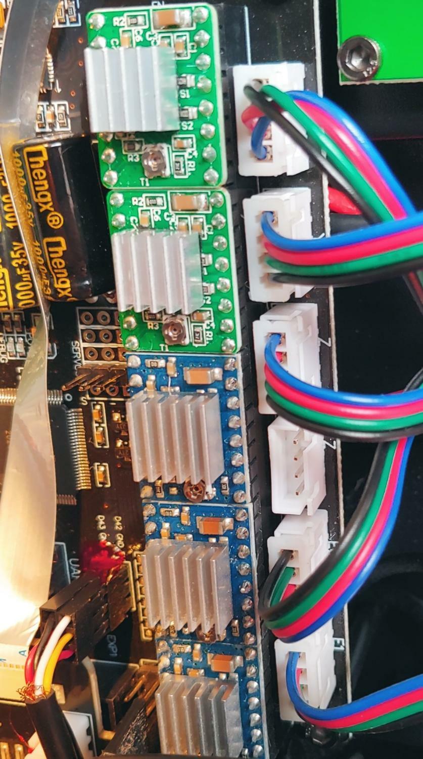

Ciao a tutti, dunque stavo pensando di cambiare i driver base della chiron che ho preso da poco, per rumore e magari migliora un po' anche la qualità di stampa si spera... E cambiare anche le ventole...
Cmq aprendo il coperchio di base trovo (mi pare) due tipi diversi di driver montati, 2 verdi e gli 3 altri blu ma su cui non è marcato il modello, e tra le altre cose nei pin dei driver riferiti a Z che sono 2, solo uno è attaccato lì, mentre l'altro è sui pin di E1... E0 ovviamente è attaccato... Ma sbaglio o sull'asse z dovrebbero essere collegati entrambi avendo due motori sulla z? Allego la foto così da capire meglio...
Be volevo sapere se c'è qualche cosa che non quadra ed eventualmente se sostituirli magari con dei nuovi driver, tipo 2208 o 2209 che ho visto essere la modifica più quotata...

tutto quadra, se vogliamo fare un appunto i driver di tipo diverso su uno dei motori Z è un po' una porcata ma poco male...
Expand
hai un socket chiamato Z il quale comanda il motore Z1
il socket E1 pensato per un eventuale secondo estrusore è stato impostato da firmware per pilotare il secondo motore Z (Z2) procedura normalissima quando non vuoi collegare due motori in parallelo per Z.
(quindi Z comanda Z1, E1 è diventato Z2 e pilota Z2)
il connettore libero su Z serve a collegare in parallelo il motore Z2 al driver Z in modo che un solo driver comandi due motori di Z, se non vuoi usare il secondo estrusore l'impostazione attuale è la migliore teoricamente.
meno normale il fatto che in questa configurazione i driver Z1 e Z2(posto su E1) siano di tipo diverso

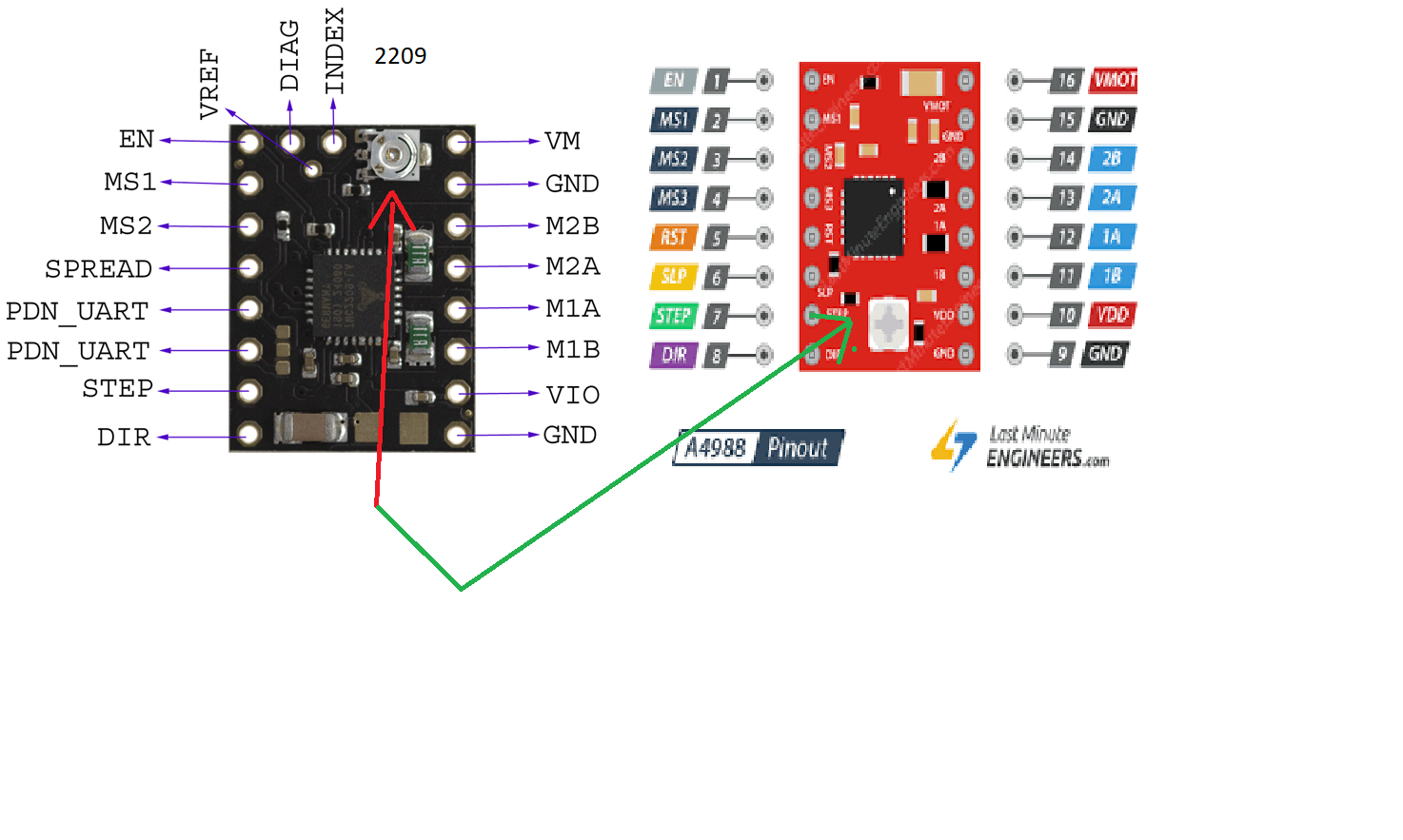

tutti hanno 8 pin, devi controllare che questi pin siano nello stesso posto.
ad esempio se il pin di alimentazione non è nello stesso posto...lo friggi....
sicuramente saranno uguali o al massimo ruotati di 180gradi ma comunque controlla prima di rischiare
TMC2209-Stepper-Motor-Driver-Module-Pinout.thumb.png.c0604f18a2c4e4548a9e54ad0ef9bb7b.png
stessi pin ma come vedi sono ruotati di 180 gradi
