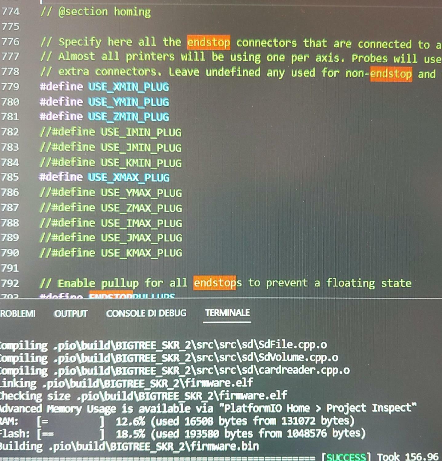

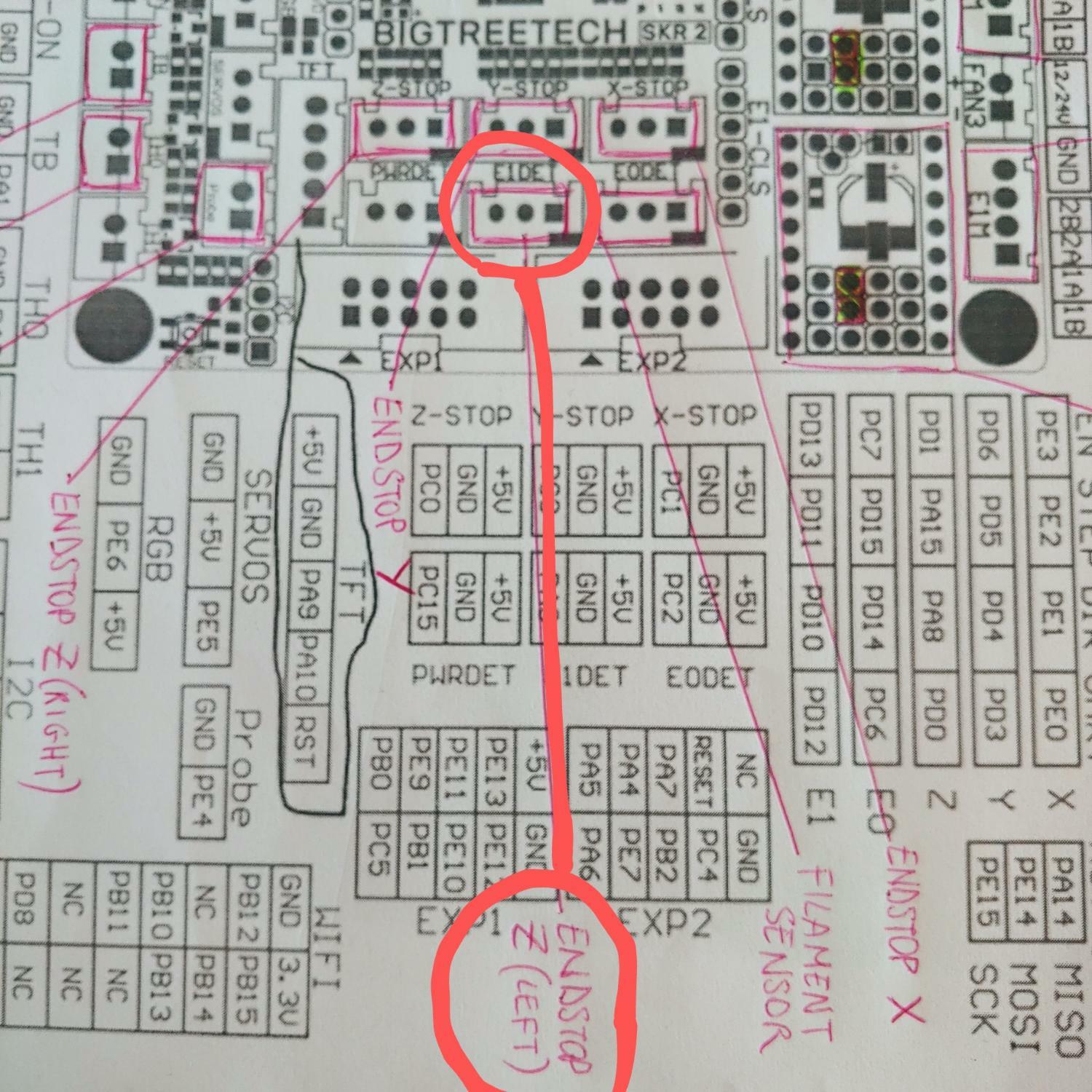

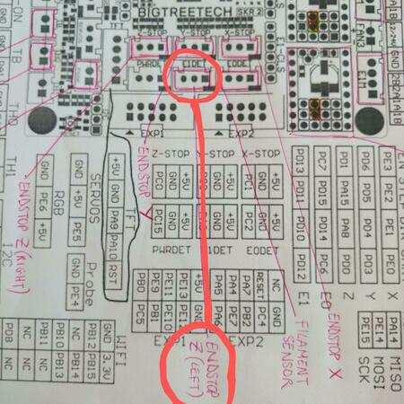

Capitantino Inviato 16 Agosto 2022 Autore Condividi Inviato 16 Agosto 2022 Aiutino su come selezionare nel fw gli stessi pin che ho usato fisicamente.. Gli endstop li ho collegati così alla scheda: X Y e Z sono nelle loro porte dedicate, ma il secondo endstop Z (left) l'ho collegato a E1DET, ma qui nel fw non capisco quale sia quella porta.. Quali sarebbero le porte corrispondenti?? Cita Link al commento Condividi su altri siti Altre opzioni di condivisione...

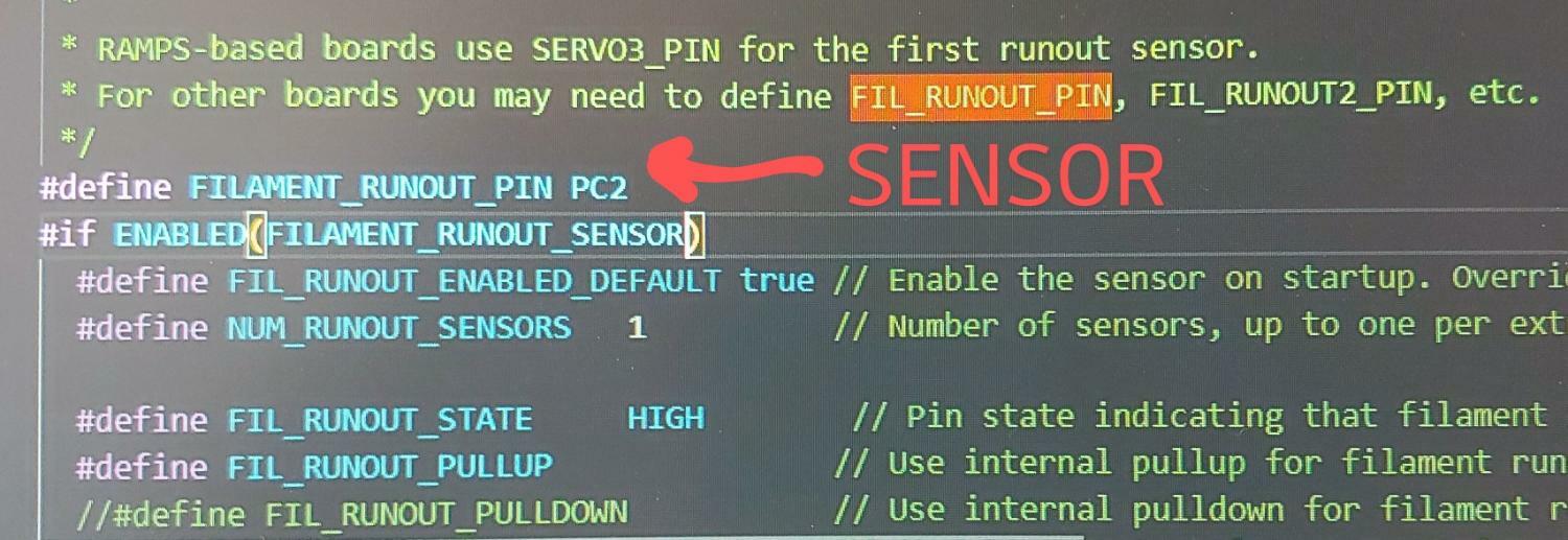

Capitantino Inviato 16 Agosto 2022 Autore Condividi Inviato 16 Agosto 2022 (aggiornato) Idem per il sensore del filamento.. L'ho attaccato alla porta E0DET che sta sotto x-endstop, nel fw nella sezione dedicata (anche nel fw della chiron era uguale) è segnata così: #define FILAMENT_RUNOUT_SENSOR Ma in funzione dei commenti, se ho ben capito cosa intendevano, ho sostituito "_SENSOR" con "_PIN PC2" in questo modo: Ma ho qualche dubbio perchè lasciando predefinito con _SENSOR anche le altre righe sotto sono colorate e attive, ma se modifico la scritta rimangono "scure" come fossero inattive, rimangono inattive anche se riporto la stessa scritta in #if ENABLED (FILAMENT_RUNOUT_PIN PC2) 🤔 Approfondivo un po', e dice che le schede ramps tipo la trigorilla usano SERVO3_PIN, effettivamente c'è un attacco nella SKR2 chiamato SERVOS a tre pin (GND/+5/PE5), niente niente che il sensore del filamento va attaccato lì? Modificato 16 Agosto 2022 da Capitantino Cita Link al commento Condividi su altri siti Altre opzioni di condivisione...
Killrob Inviato 16 Agosto 2022 Condividi Inviato 16 Agosto 2022 no quello serve per il bltouch, il sensore di filamento va bene "E0DET" e per il resto devo dare una controllata ai files 10 ore fa, Capitantino ha scritto: Approfondivo un po', e dice che le schede ramps tipo la trigorilla usano SERVO3_PIN, effettivamente c'è un attacco nella SKR2 chiamato SERVOS a tre pin (GND/+5/PE5), niente niente che il sensore del filamento va attaccato lì? Cita Link al commento Condividi su altri siti Altre opzioni di condivisione...
