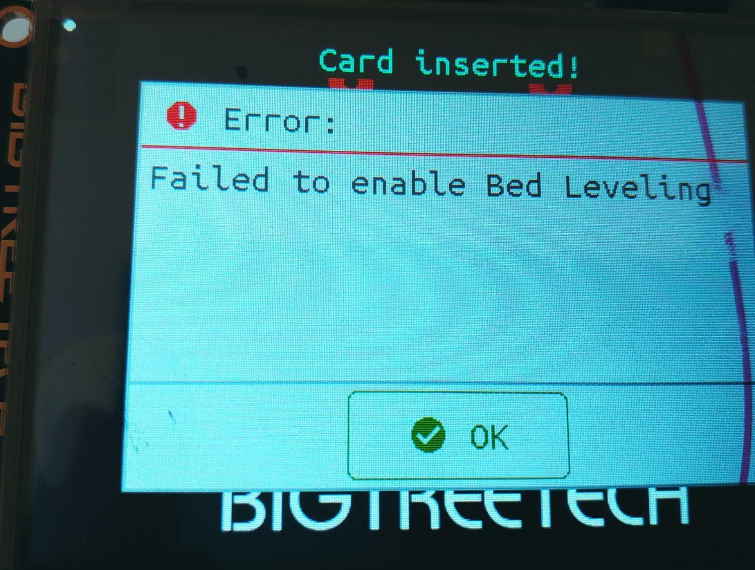

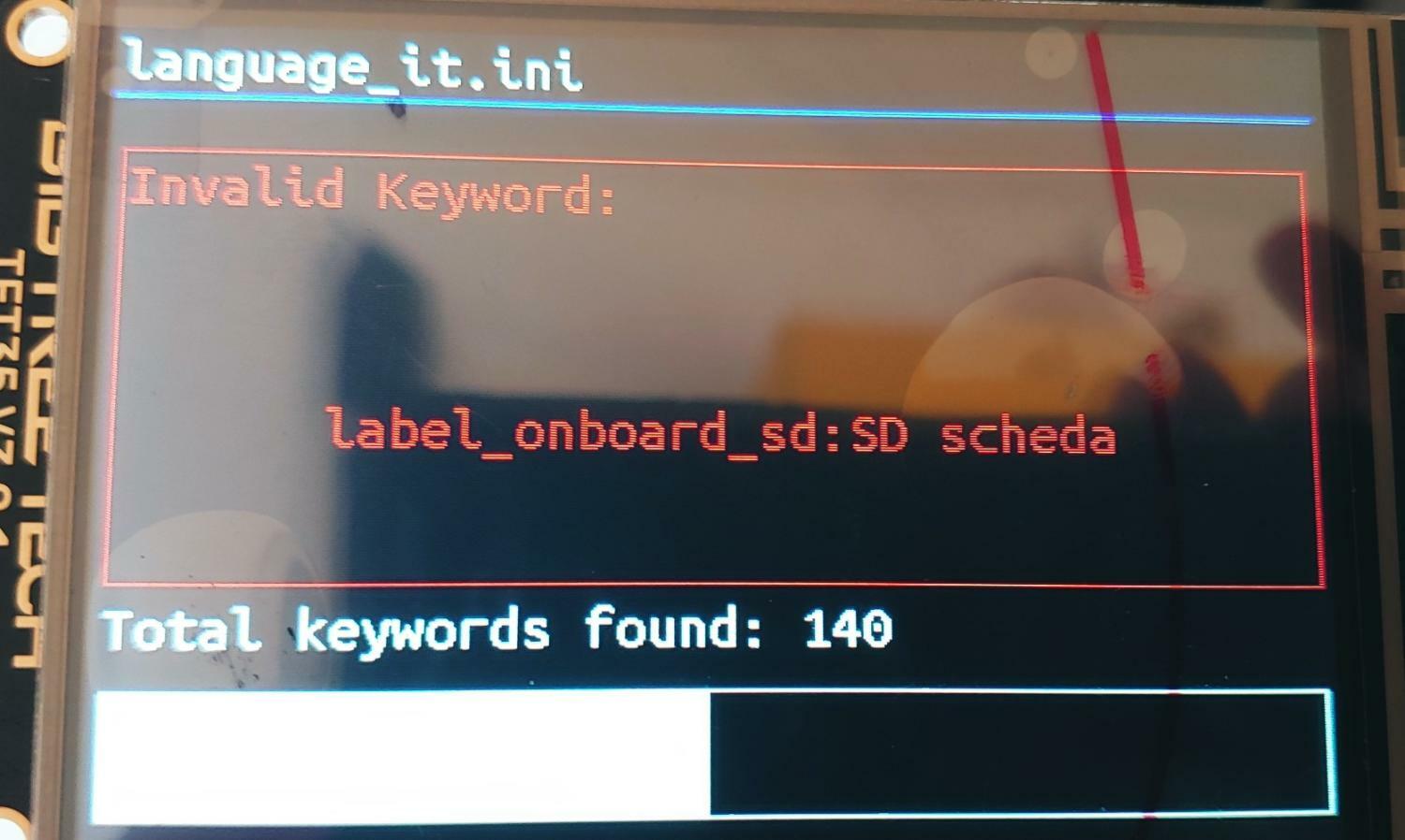

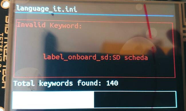

Capitantino Inviato 26 Agosto 2022 Autore Inviato 26 Agosto 2022 Caricato il fw alla scheda madre. Sembra ok Caricato anche il fw al monitor ma si sono verificati alcuni problemi... Il primo riguarda l'installazione della lingua ita, nn penso sia molto grave anche se di questi errori me ne ha dati molti: L'altro errore penso sia peggio... Appena finita l'installazione mi ha dato questo errore.. E dopo tutto questo ho provato a navigare un po nelle impostazioni del monitor per cercare il leveling come era impostato di default sulla chiron ma pare esserci qualche problemino, o cmq non capisco io... Cita
