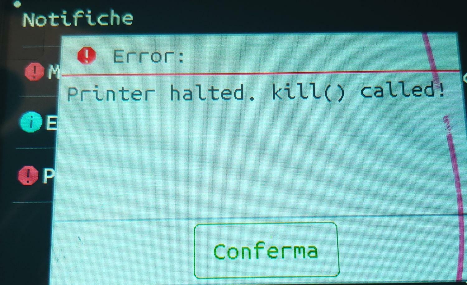

Capitantino Inviato 27 Agosto 2022 Autore Condividi Inviato 27 Agosto 2022 Alla fine ho provato ad accendere la stampante con scheda e schermo nuovi... Ho provato a muovere prima gli assi singolarmente e a parte x y che mi sembrano da invertire di direzione si riescono a muovere da lcd.. L'homing in compenso lo fa solo per lo z, o cmq crede che sia in un punto più o meno centrale del bed... Poi ho provato a riscaldare l'hotend... Sarà per qualche collegamento che ho fatto a cxxxo di cane? 🤔 Cita Link al commento Condividi su altri siti Altre opzioni di condivisione...

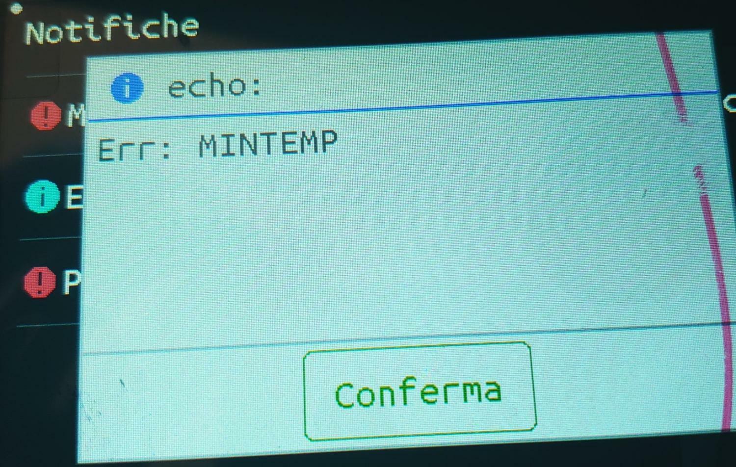

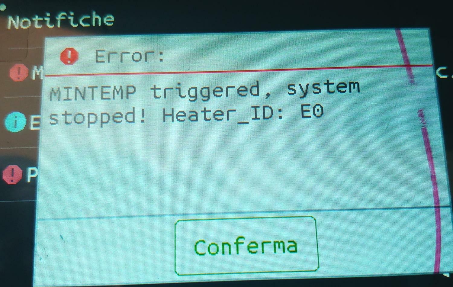

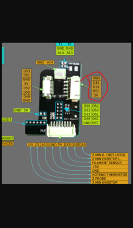

Capitantino Inviato 27 Agosto 2022 Autore Condividi Inviato 27 Agosto 2022 12 minuti fa, Killrob ha scritto: ho segnato col nastro carta e pennarello Questa operazione l'ho fatta, solo che c'era il problema di quella schedina integrata che raggruppava molti sensori in un unico filo e che aveva connessioni uniche fatte apposta per la trigorilla (unica utilità di questo sistema che va contro l'open source tipico delle stampanti 3d è stato avere 4 cavi in meno nel case, per contro hanno reso molto complicata la sostituzione di qualsiasi parte che non faccia parte del loro marchio.. assolutamente mai più anycubic 👎); cmq, schedina che ho provveduto a rimuovere separando quei cavi raggruppati e creando gli attacchi singoli per ogni sensore che usciva da quella scheda... non posso quindi essere proprio certo di non aver sbagliato qualcosa... però.. prima di cambiare scheda ecc. la stampante aveva iniziato a darmi fin dall'accensione un problema del "T0 senser abnormal", e onestamente mi sembrano errori molto vicini tra loro, legati entrambi al termistore magari.. o no? Cita Link al commento Condividi su altri siti Altre opzioni di condivisione...
Killrob Inviato 27 Agosto 2022 Condividi Inviato 27 Agosto 2022 33 minuti fa, Capitantino ha scritto: però.. prima di cambiare scheda ecc. la stampante aveva iniziato a darmi fin dall'accensione un problema del "T0 senser abnormal", e onestamente mi sembrano errori molto vicini tra loro, legati entrambi al termistore magari.. o no? effettivamente non ti sbagli, quindi spiegami per bene che cosa hai fatto. Hai tolto la schedina e hai riutilizzato i cavi? Cita Link al commento Condividi su altri siti Altre opzioni di condivisione...

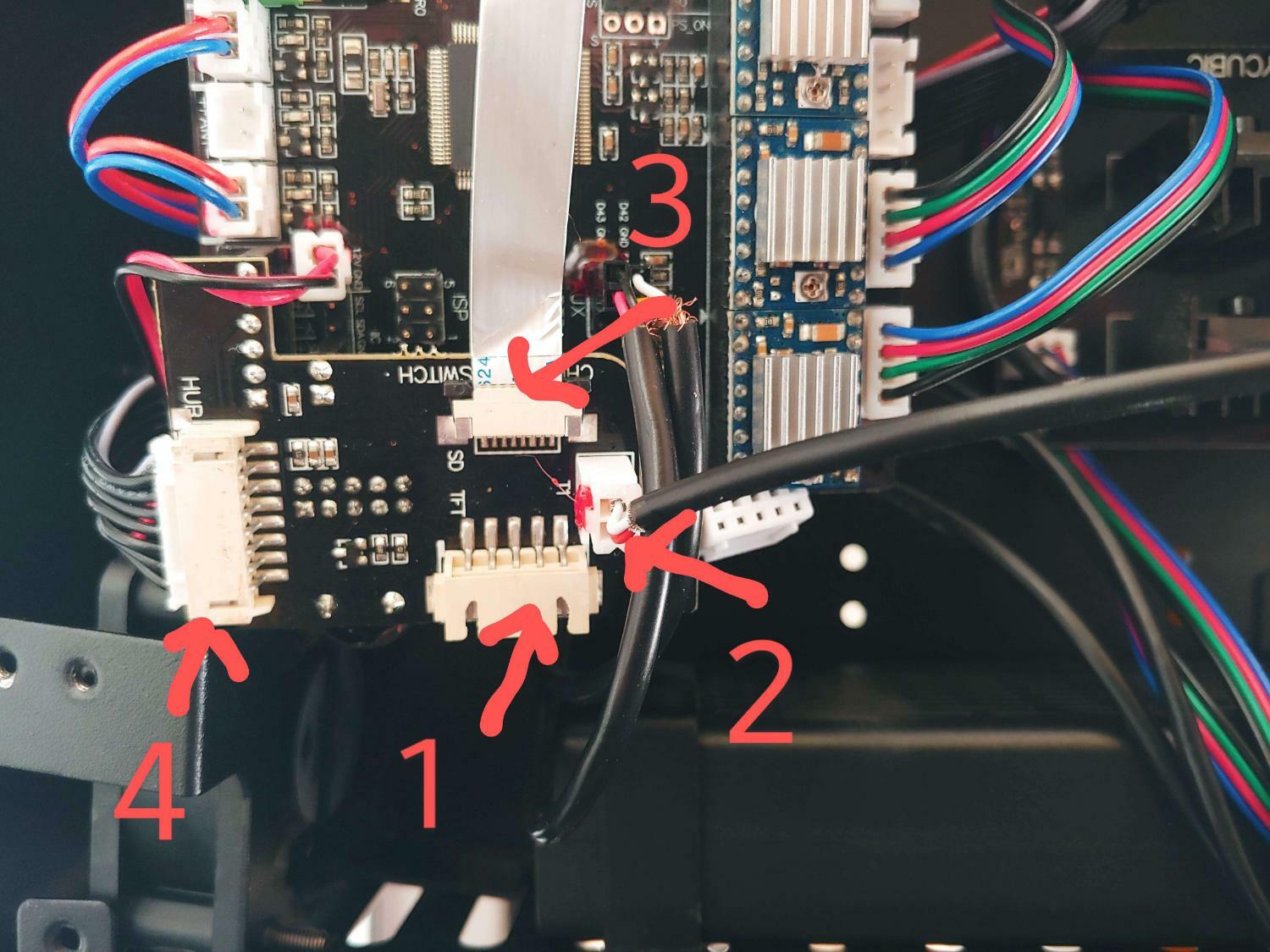

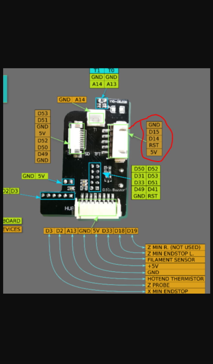

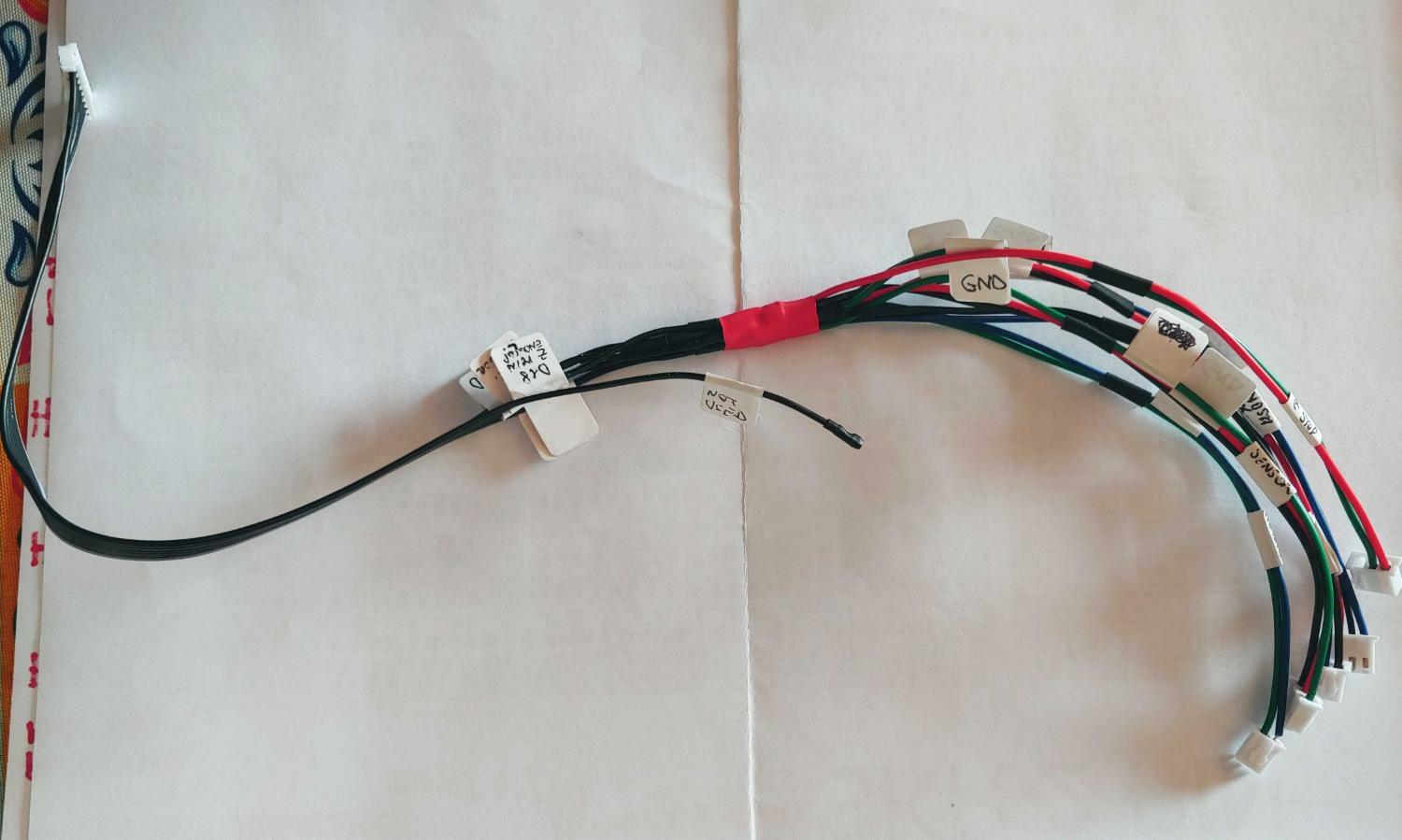

Capitantino Inviato 27 Agosto 2022 Autore Condividi Inviato 27 Agosto 2022 Allora questa è la schedina che ho rimosso: 1. Lcd - rimosso 2. T1 - termistore del bed 3. Scheda sd - rimosso 4. È un attacco da cui passano svariati sensori, ti mostro l'immagine di quei pin: Quel cavo l'ho scomposto in modo da ottenere: X stop - +5V/GND/pin Z probe - GND/pin Term. Hotend - GND/pin Filam. Sensor - +5V/GND/pin Z stop left - +5V/GND/pin Z min Right invece non l'ho attaccato perchè c'è già un cavo che arriva direttamente da quel sensore e che ho attaccato... Il risultato è stato questo cavo: Cita Link al commento Condividi su altri siti Altre opzioni di condivisione...
Killrob Inviato 27 Agosto 2022 Condividi Inviato 27 Agosto 2022 Ricontrollalo meglio che l'errore deve stare li per forza. Io per fare una prova collegherei direttamente i fili alla mb escludendo momentaneamente quel cavo, se così funziona tutto sai dove sta l'inghippo, in quel cavo. Cita Link al commento Condividi su altri siti Altre opzioni di condivisione...
