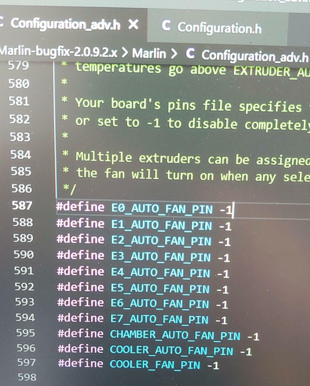

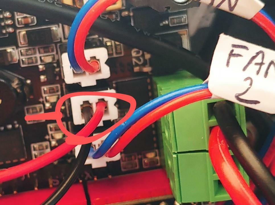

Capitantino Inviato 29 Agosto 2022 Autore Condividi Inviato 29 Agosto 2022 Ecco come le ho collegate, quella cerchiata in rosso è la ventola nuova per la scheda... Fan2 è posizionata su fan2 e fan0 su fan0 😅 però magari dovevo impostarle nel fw? Perchè le avevo lasciate tutte segnate automaticamente, così.. Bisogna indicare i pin per poterli gestire? Cita Link al commento Condividi su altri siti Altre opzioni di condivisione...
Capitantino Inviato 29 Agosto 2022 Autore Condividi Inviato 29 Agosto 2022 ps. E0 è la ventola che punta sul nozzle giusto? chamber, cooler auto, e cooler quali sono invece? Cita Link al commento Condividi su altri siti Altre opzioni di condivisione...
Killrob Inviato 29 Agosto 2022 Condividi Inviato 29 Agosto 2022 allora... FAN0/1/2 sono tre connettori che possono essere gestiti, tu su FAN1 ci hai collegato il ventolone che spara sulla mb, sbagliato quella la devi collegare a FAN3 o FAN4 che sono sempre sotto tensione 6 ore fa, Capitantino ha scritto: ps. E0 è la ventola che punta sul nozzle giusto? no, E0 è la ventola che spara sul dissipatore dell'hotend Gli auto fan pin servono per far partire la ventola dell'hotend ad una determinata temperatura e spegnerla quando non serve più, però per usarla devi collegarla, per esempio, al secondo riscaldatore e poi dichiararla li dove hai indicato. Cita Link al commento Condividi su altri siti Altre opzioni di condivisione...
Capitantino Inviato 29 Agosto 2022 Autore Condividi Inviato 29 Agosto 2022 1 ora fa, Killrob ha scritto: devi collegarla, per esempio, al secondo riscaldatore In che senso? Cioè al momento ho un riscaldatore E0 collegato su HE0 e la 2 ventole dell'hotend su fan0 e fan2, così da farle partire quando necessario, ma non è così che vanno attaccate? Per il ventolone poi provo ad attaccarlo su una fan3 o 4 come mi hai detto, ma preferirei gestire anche quella ventola in funzione di quando la macchina, cioè gli stepper sono in funzione.. E questo credevo di poterlo impostare da fw tramite il #define controller_fan, non è così? Cita Link al commento Condividi su altri siti Altre opzioni di condivisione...
