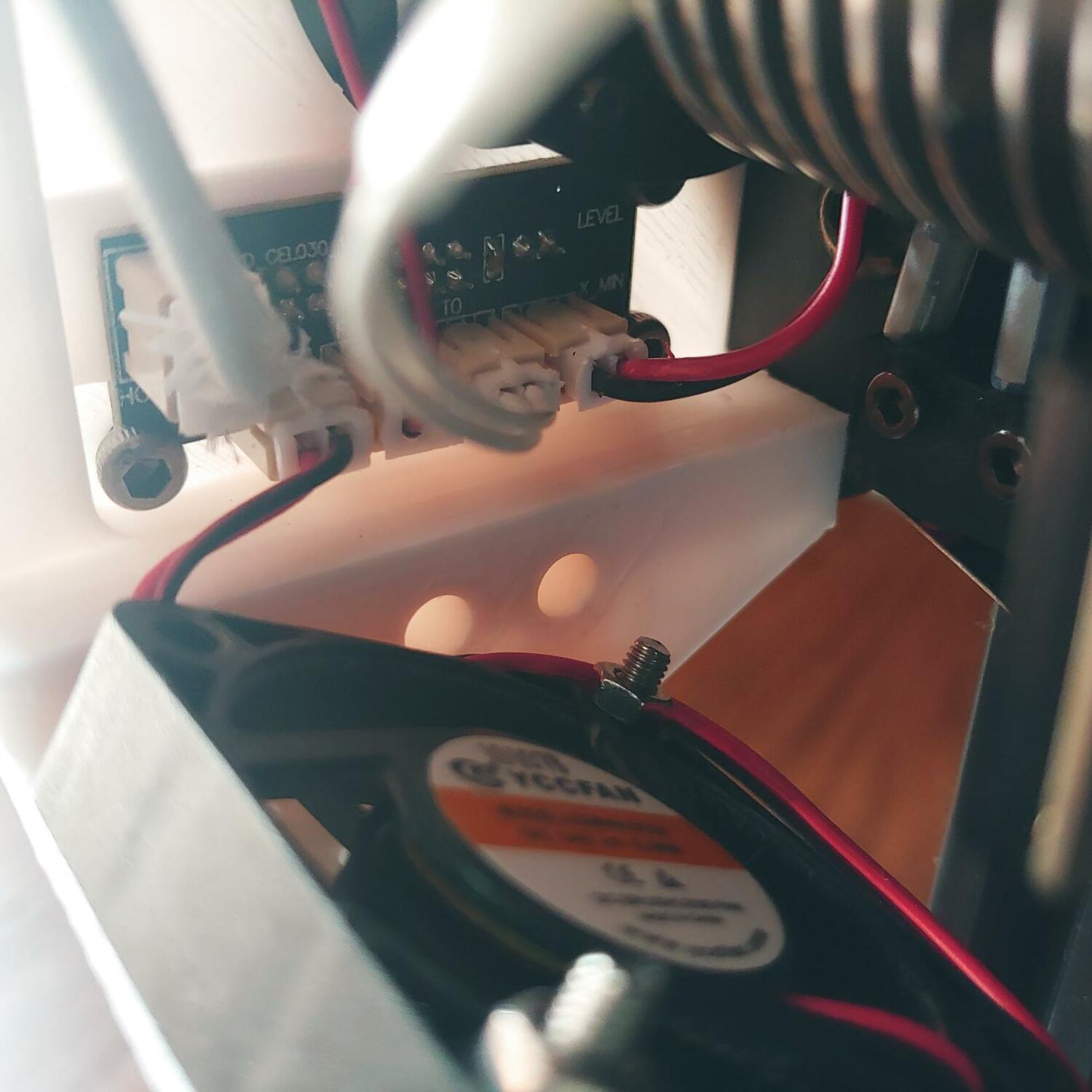

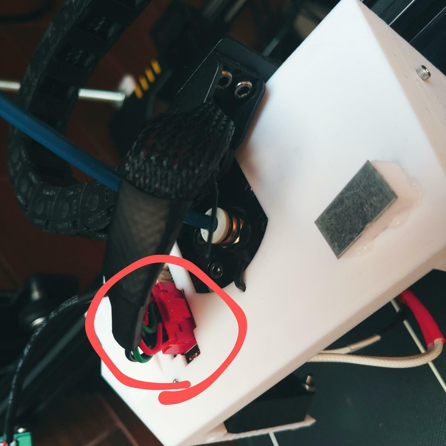

Capitantino Inviato 31 Agosto 2022 Autore Condividi Inviato 31 Agosto 2022 (aggiornato) Dunque sono riuscito ad attaccare il riscaldatore e il termistore dell'hotend direttamente alla mb e ora da lcd posso riscaldare l'hotend senza incappare in errori... Quindi deve esserci qualche problema con le connessioni.. Però non credo che la causa sia il cavo che ho "scomposto" perchè il problema del termistore me lo ha fatto anche prima di cambiare tutto dandomi l'errore "t0 senser abnormal"... E prima di smontare tutto avevo anche provveduto a sostituire il cavo grosso principale che arriva all'hotend, questo: Dava sempre lo stesso errore, a quel punto mi ero deciso a cambiare tutto pensando potesse essere un problema della mb... Ma ora sto pensando che il problema potrebbe essere della schedina dell'hotend, quella sorta di adattatore: Perchè prima di culminare in questo errore fatale del termistore, aveva iniziato a dare qualche problema anche l'endstop che infatti si collegava lì, che quando faceva l'homing e toccava l'endstop x continuava ripetutamente a colpirlo praticamente bloccandosi in un tic continuo, ma lo faceva di tanto in tanto questo.. E però qualche problema lo aveva anche la sonda che quando partiva e andava a sondare il primo punto, invece che abbassarsi verso il piatto andava verso l'alto qualche cm per poi passare al punto successivo, e così via fino a termine, non calibrando nulla quindi... Tutto questo potrebbe derivare da quello schedino piuttosto che da altri cablaggi? Modificato 31 Agosto 2022 da Capitantino Cita Link al commento Condividi su altri siti Altre opzioni di condivisione...
Killrob Inviato 31 Agosto 2022 Condividi Inviato 31 Agosto 2022 7 ore fa, Capitantino ha scritto: Tutto questo potrebbe derivare da quello schedino piuttosto che da altri cablaggi? centrato in pieno, per questo ti avevo detto di fare una prova collegando tutto l'hotend direttamente alla MB, anche con cavi volanti. Io ho sempre considerato tutto ciò che interrompe un cavo (sia riscaldatore che termistore che sonda che endstop) un collo di bottiglia ed un problema in attesa di verificarsi. Come effettivamente avviene. E' vero che è molto più comodo quando devi fare delle sostituzioni ma, come in questo caso, se la sostituzione non risolve il problema, ci sbatti la testa un sacco di volte prima di arrivare a pensare che sia quel "cavolo di schedino" 😉 Cita Link al commento Condividi su altri siti Altre opzioni di condivisione...
Capitantino Inviato 1 Settembre 2022 Autore Condividi Inviato 1 Settembre 2022 Ho fatto un'ulteriore controllo col multimetro in modalità suono, provando il segnale dalla mb a quello schedino.. ho piazzato puntale nero su riscaldatore della mb e puntale rosso su riscaldatore dello schedino e suonava poi ho fatto la stessa cosa con il termistore e suonava anche quello ho provato anche il probe ma questo non suona... possibile che il problema che mi segnala quando da lcd provo a scaldare l'hotend sia causato dal probe???? o cmq dal collegamento del probe sullo schedino?? che magari manda qualche corto o segnale strano? boh Cita Link al commento Condividi su altri siti Altre opzioni di condivisione...
Killrob Inviato 1 Settembre 2022 Condividi Inviato 1 Settembre 2022 Se quello schedina sta sul carrello di X, da quanto mi pare di intuire, è possibile che le vibrazioni del movimento creino dei falsi contatti che ti sballano tutto, consiglio mio, elimina fisicamente quella schedina e collega i cavi direttamente, io l'ho fatto per diverse stampanti usando anche le prolunghe se necessario. Ti togli un sacco di rogne e in caso di problemi vai a colpo sicuro. Cita Link al commento Condividi su altri siti Altre opzioni di condivisione...
